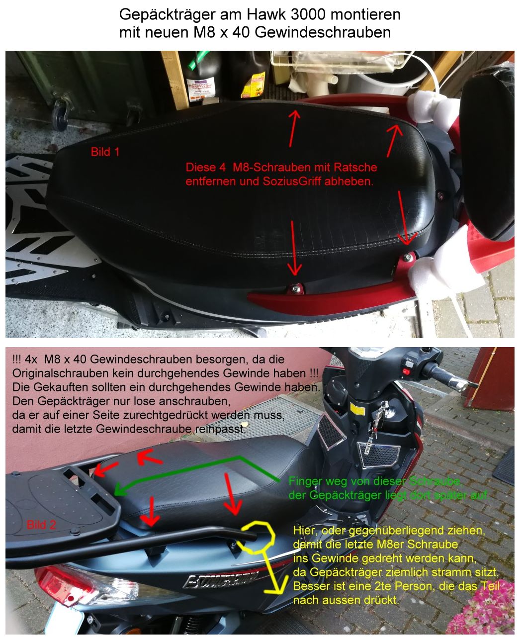

Ich habe mir den Gepäckträger gekauft. Leider war keine Einbauanleitung mit dabei.
Kann mir jemand eine Anleitung verlinken oder kurz beschreiben wie es geht?

Hallo Ogon,
ich versuche am Hawk alles Mögliche mit meinem Smartphone zu dokumentieren.
Hier meine Anleitung, zur Gepäckträgermontage.
Ich habe den Gepäckträger jetzt schon 3x montiert
(meine Frau und ich haben jeweils einen Hawk 3000 Li),
da ein Hawk wegen Ausfall des Radnabenmotors ausgetauscht werden musste.
Aber es ändert sich nichts an der Montage.
Es sah am Anfang so aus, als ob der Gepäckträger nicht richtig passt.
Man muss diesen dann passend zurechtziehen, bzw. drücken.
Die Originalschrauben passen zwar, aber deren Gewinde ist nicht durchgehend
und der Gepäckträger hängt in der Luft. Ich habe auch blöd geguckt.
Abhilfe:
Ich habe mir im Baumarkt vier M8 x 40 Gewindeschrauben gekauft. ( 40 = 4 cm langes Gewinde)
Passend dazu Unterlegscheiben (Karosseriescheiben).
Die Ratschen-Nuss für die Demontage der Originalschrauben ist kleiner (10er Nuss),
als bei den neuen Schrauben (14er Nuss).
Hinten am Hawk im Kunststoff ist noch eine Kreuzschlitzschraube, diese drin lassen.
Auf dieser sitzt der Gepäckträger dann später auf.
Drei Schrauben kann man im Gepäckträger etwas reindrehen.
Bei der letzten Schraube muss der Gepäckträger (bei mir) zurechtgedrückt werden.
Ich habe es alleine geschafft, aber es geht besser zu zweit, wobei die andere Person
von der gegenüberliegenden Seite den Gepäckträger wegdrückt, damit die letzte Gewindeschraube
eingedreht werden kann. Sie muss über den Sitz das Gepäckträgerende greifen.
Im Bild habe ich die Position gelb markiert.
(Dort steht: "Hier, oder gegenüberliegend ziehen..."
Damit ist die Position gemeint von wo DU die letzte Schraube ALLEINE reindrehst.)
Vielleicht klappts aber bei Dir besser.
Auf das Bild klicken, um es grösser anzuzeigen.
Ich hoffe, das hilft etwas.

Re: Hawk 3000 montage gepäckträger
Hallo Chatmax,
vielen Dank für die super anschauliche Erklärung. Damit komme selbst ich klar
Gut das ich gefragt habe.
