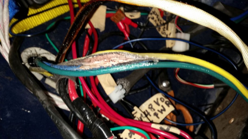

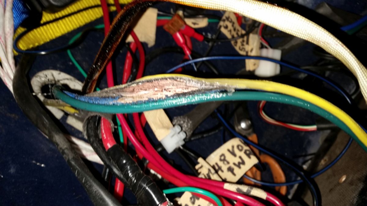

Das ist quasi der Supergau, was bei einem Radnabenmotor passieren kann.( hab die Erfahrung auch gemacht )
Diesen Fehler kannst du mit nichts absichern...aber auch mit gar nichts!
Der Gleichstrom-Radnabenmotor ist ein Dynamo und liefert auch im abgeschalteten oder abgeklemmtem Zustand über das Magnetfeld Spannung.
Werden diese Magnetfelde kurzgeschlossen, hauts dir an der Karre den Anker rein...aber sowas von....
Dieses Problem müsste ja bei den verantwortlichen Fahrzeugzulassern hinlänglich bekannt sein, aber.....?
Hier ein Foto von dem Kabelschluss der Motorzuleitungsdrähte...die Isolierung ist 0,3 mm stark
Die Warnung vom ME kann nicht erst genug genommen werden !

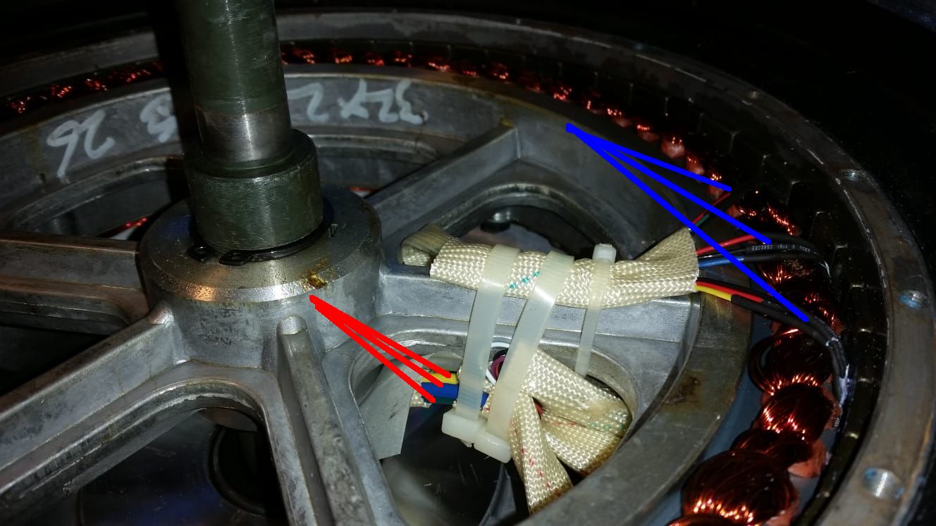

Blau sind die 3 Hallsensore
Rot ist U-V-W , wo die Spulenpaare zusammengefasst sind
