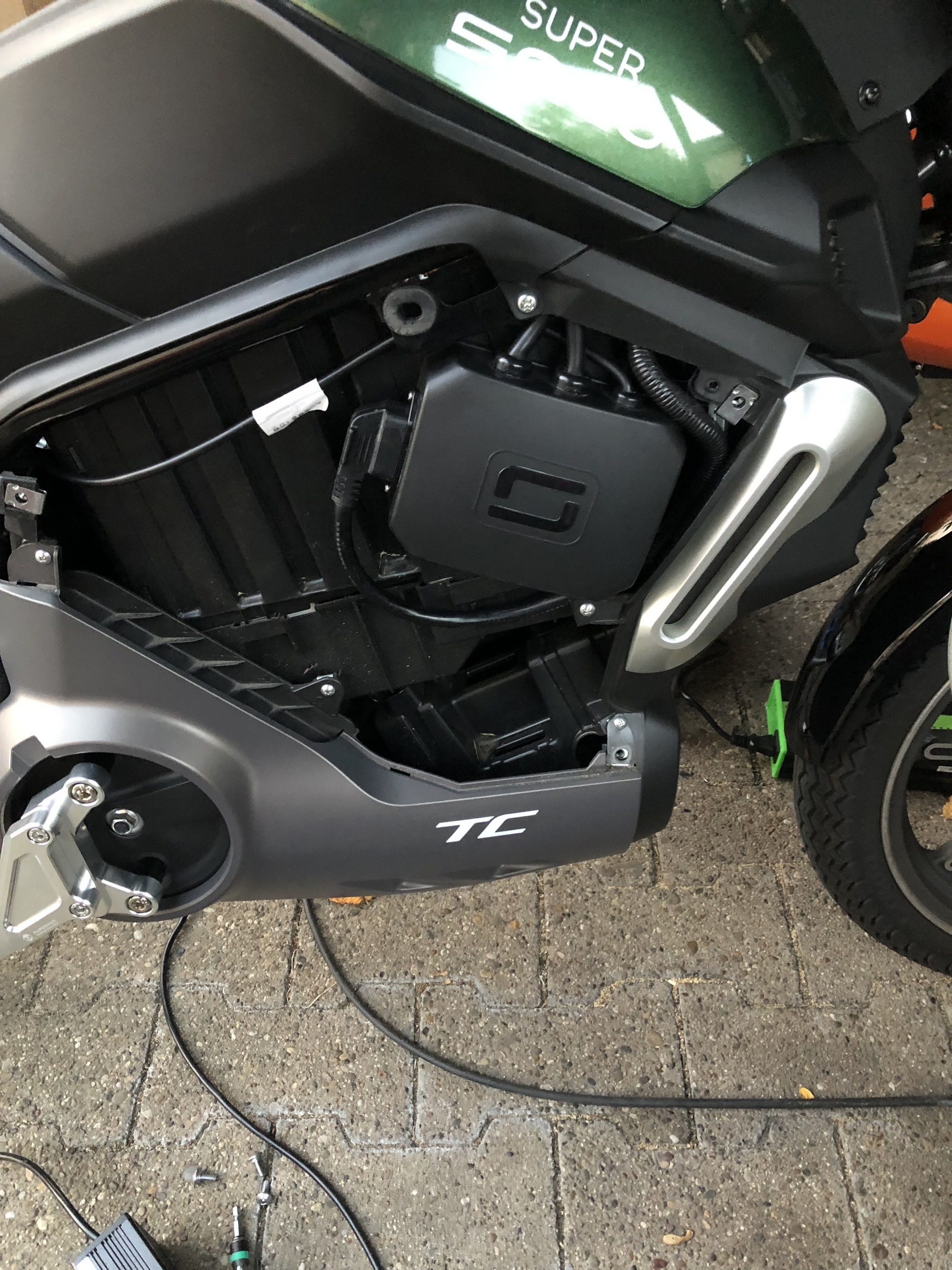

Ich habe heute mein Y-Kabel bekommen. Wie habt ihr das Ding eingebaut? Irgendjemand hatte glaub ich mal gemeint, er hätte es seitlich unter der Abdeckung platziert. Gibt es dazu Bilder?
- ducatodriver
- Händler
- Beiträge: 1222
- PLZ: 44892
- Wohnort: Bochum
Re: Anschluss Y-Kabel
Eins habe ich noch auf die schnelle gefunden.
Gruß Frank
Gruß Frank
