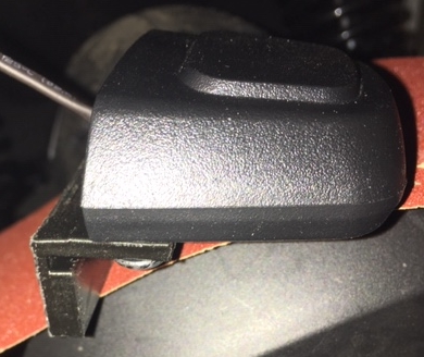

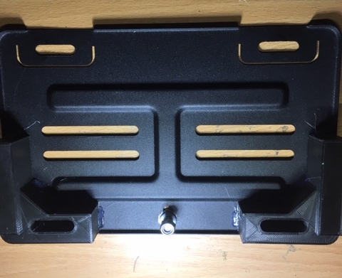

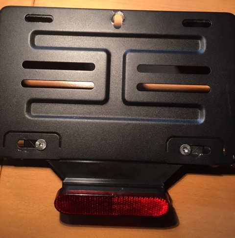

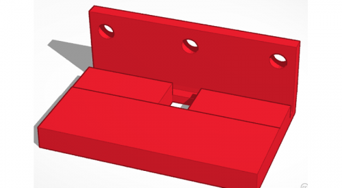

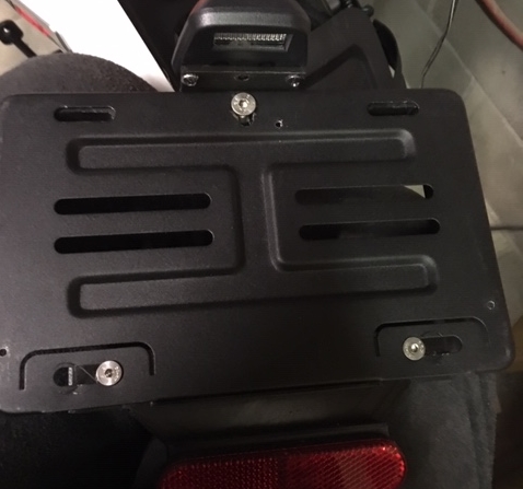

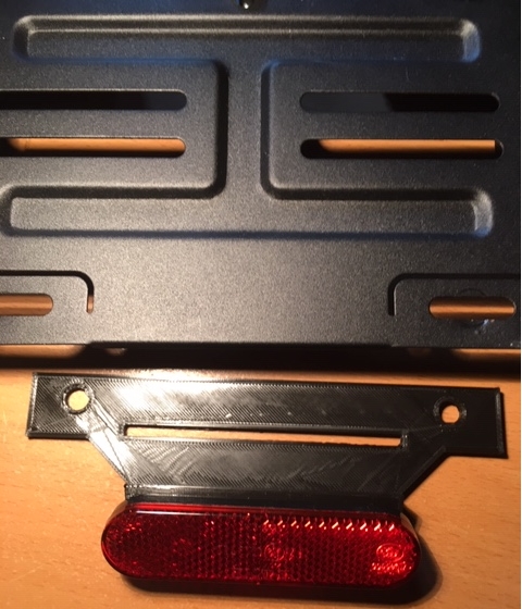

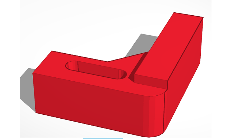

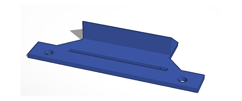

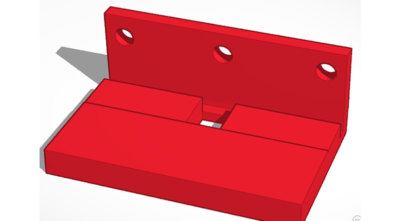

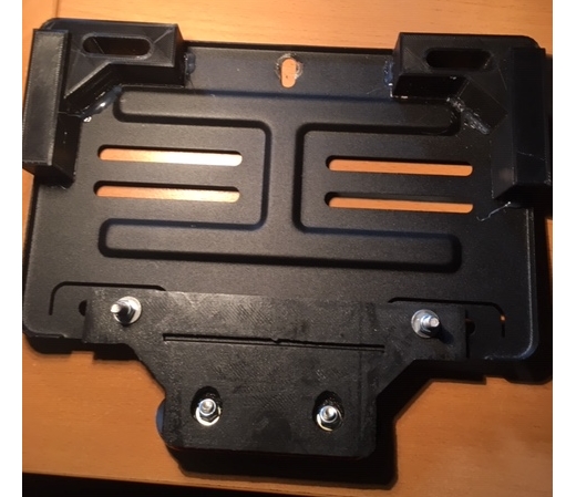

Ich habe das kleiner Blech genommen und dort 4 Adapter gedruckt.
2x für links und rechts übers Ecö (anstatt die Hülsen)
1 x Mitte für Kennzeichenleuchte
1 x unter für Reflektor.
Bilder aus meinem CAD Programm auf die schnelle. Gedruckt natürlich in schwarz.

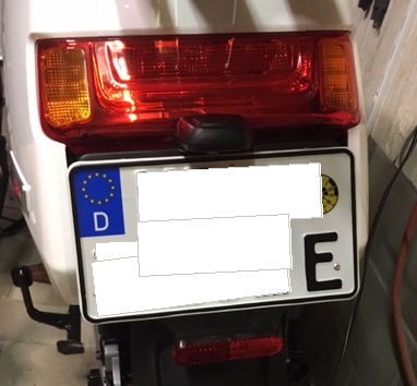

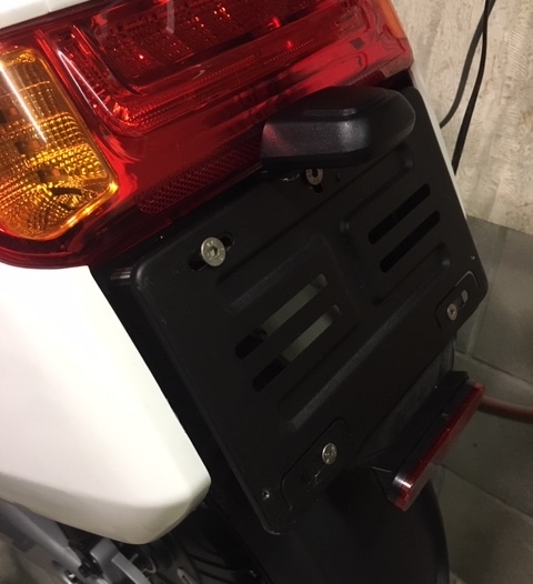

Hier sind nun die Bilder bis zur Montage, ist wohl alles selbsterklärend.
