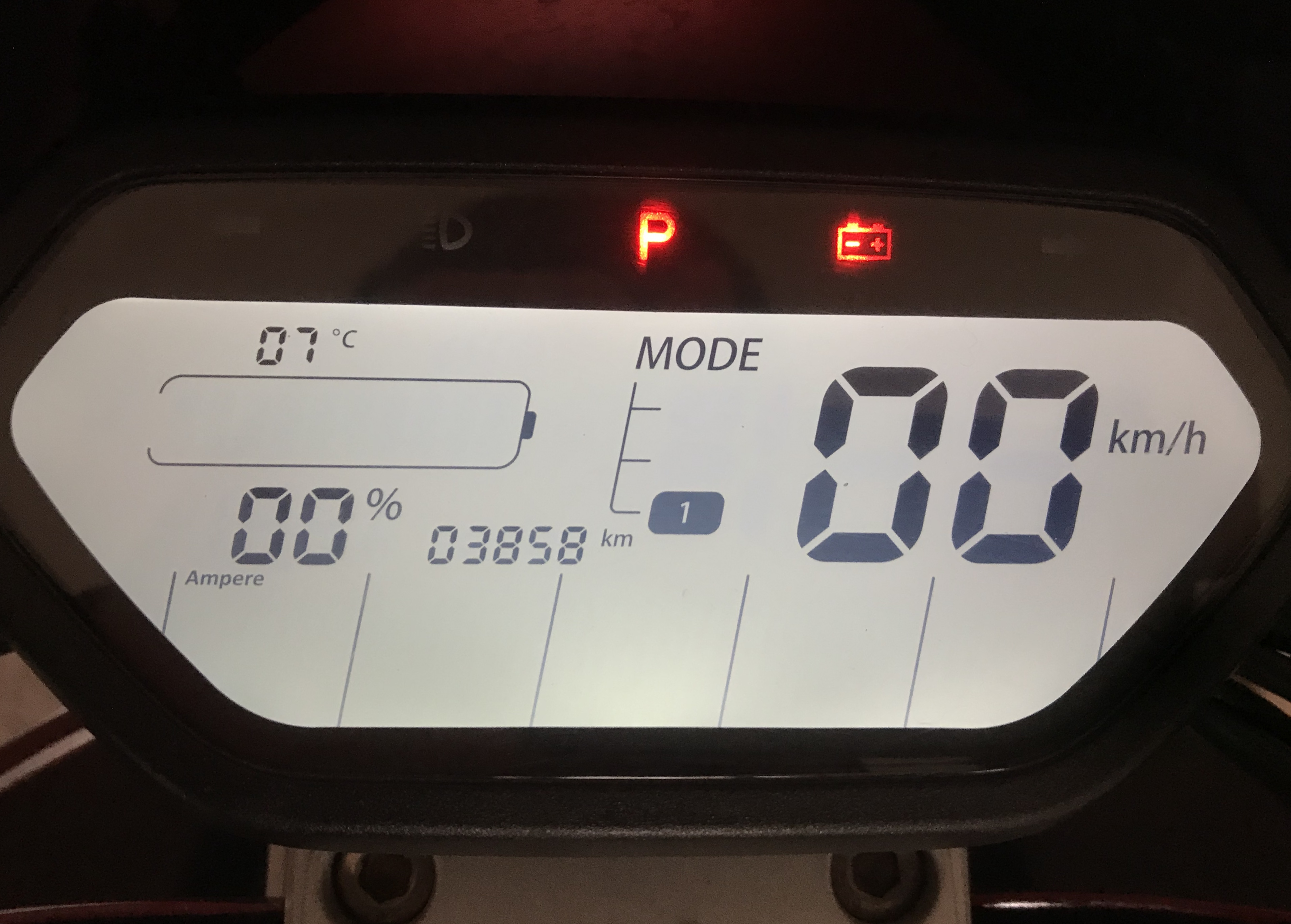

So nun bin ich zumersten Mal meinen Niu N1S 2017 leer gefahren. (Hab ich ja gebraucht Anfang Dez. gekauft)
Sprich von 100% auf 10% bei 4 -7 Grad (an 2 Tagen) & 80 kg: 46,5 km.
Ab 20% macht es eigentlich keinen Spaß mehr, der Anzug ist wesentlich langsamer & es dauert wesentlich länger die 45 km/h zu erreichen (ansonsten sind laut Tacho 50 - 52 km/h möglich.)
Bei ca. 10% ist dann wirklich der öde 19 km/h Modus angesprungen. (ist wirklich nur ein Notfall Modus, um ev. die letzten 1, 2, 3 Kilometer zu schaffen).
Was mich verwundert hat die Anzeige ging dann plötzlich von 10/9% auf 00%.
Wurde dies jetzt per Update geändert oder ist dies wegen den niedrigen Temperaturen?
Als ich letztes Frühjahr/Sommer einen Niu 2017 leer gefahren bin, ging die Anzeige ganz einfach weiter von 10% auf 8, 7, 6, 5 %.
Da schaffte ich bei ca. 25 Grad & meinen 80kg, 51 km + 10 km Realreichweite.

Schau mal den Tröd von 30% auf 1% in zwei Sekunden.
Das ist scheinbar das selbe Phänomen...

Ich denke: hier sehen wir wieder einen Fall, bei dem die niedrigen Temperaturen einfach die Leistung minimiert! Normal... Lithium ist eine Flüssigkeit... Bei niedrigen Temperaturen fließen die Elektronen langsamer und der Innenwiderstand vom Akku ist größer... Daher auch der Verlust! Andere Einflüsse werden event. auch noch mit hinein spielen, daher nicht alles auf den Akku und die Kälte schieben ( vielleicht auch eins, zwei Mal öfter Rot und wieder anfahren...)

Das muss lit dem Temperaturen zusammenhängen, denn ich bin ihn in meinem Test von 100% auf 6% runtergefahren (allerdings im Sommer Richtung Sonnenuntergang) und er zeigte alles normal an.

Nein, bei Raumtemepratur und erst recht bei Minustemperaturen ist Lithium ein festes Metall, keine Flüssigkeit. Außerdem liegt in gesunden Lithium-Ionen Akkus kein metallisches Lithium vor, sondern eben nur Lithium Ionen.
Flüssig ist höchstens der Elektrolyt
Aber der Rest stimmt, wenn Lithium Akkus unterhalb für uns Menschen angenehmen Temperaturen arbeiten müssen steigt der Innenwiderstand über Gebühr und nimmt ihnen Lust an der Leistung.
