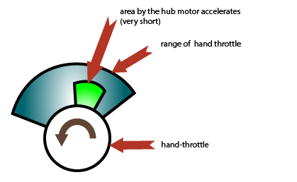

Ich habe einen Stromgriff der einen sehr kurzen Bereich hat, indem er den Motor anspricht. Gerade aus dem Stand heraus wirkt es aggressiv. Und auch in angenehmes Zwischengas zu finden um eine Geschwindigkeit zu halten ist schwer.
Ich habe schon versucht dem Chinahändler eine Lösung zu entlocken oder mir Kontaktdaten zum Hersteller des Controllers zu geben. Vergebens.
Denn ich würde sagen, so etwas müsste man doch im Controller programmieren oder einstellen können.
Hierbei benötige ich euren Rat. Was könnte ich tun, um den Bereich vom Stromgriff zu verlängern? (Komponente: siehe weiter unten)
Hier nochmal ein Bild zur Verdeutlichung:
Zeichenfläche 1-100.jpg (48.9 KiB) 1594 mal betrachtet

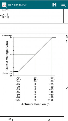

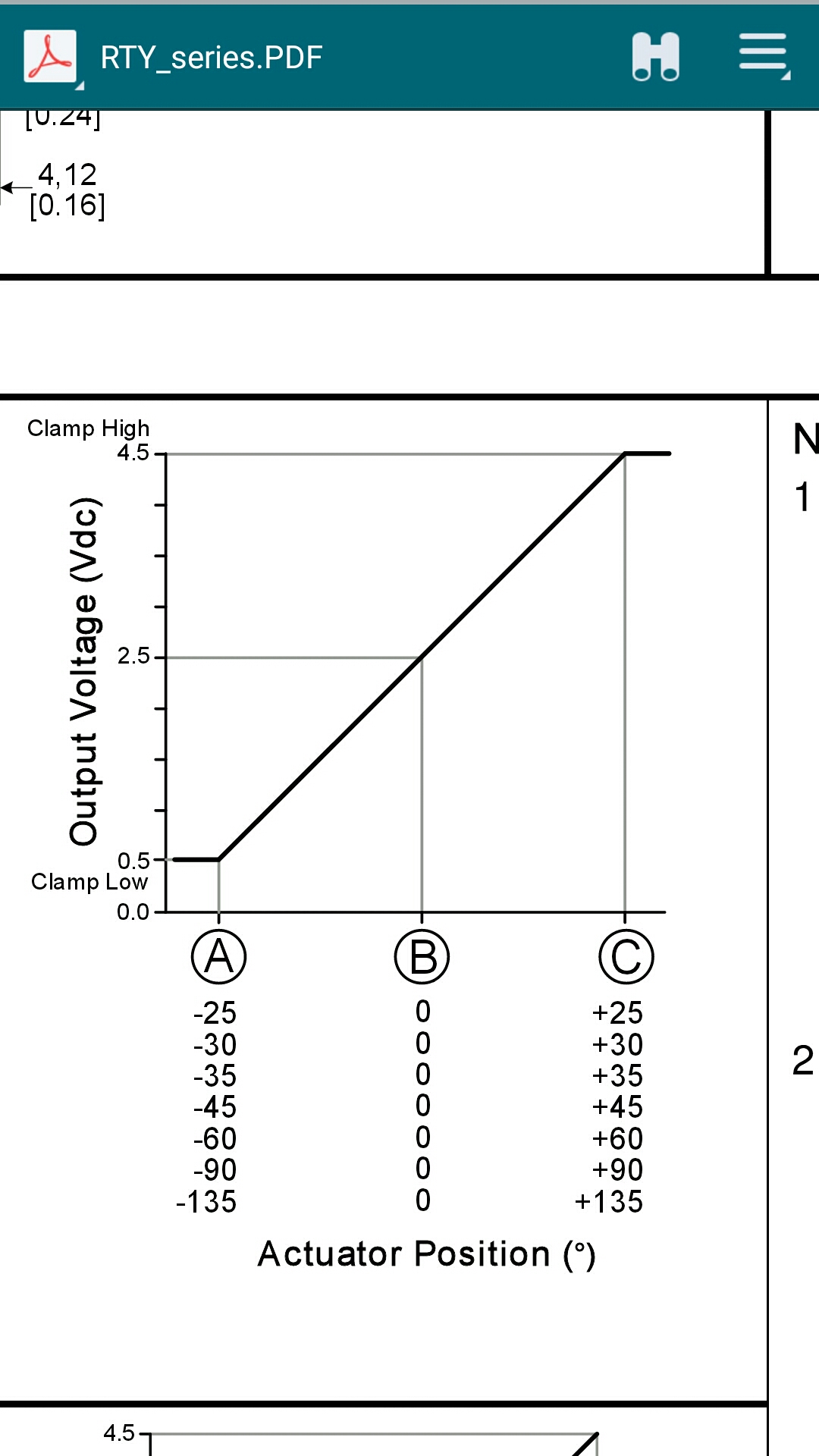

Beiträge: 23
Registriert: Mo 20. Aug 2018, 18:18
Roller: Peugeot Jetforce 125
PLZ: 25557
Re: Beschleunigungsbereich am Stromgriff ändern
Beitrag von Dbstromie »
Hier mal der Signalverlauf aus dem Datenblatt.
