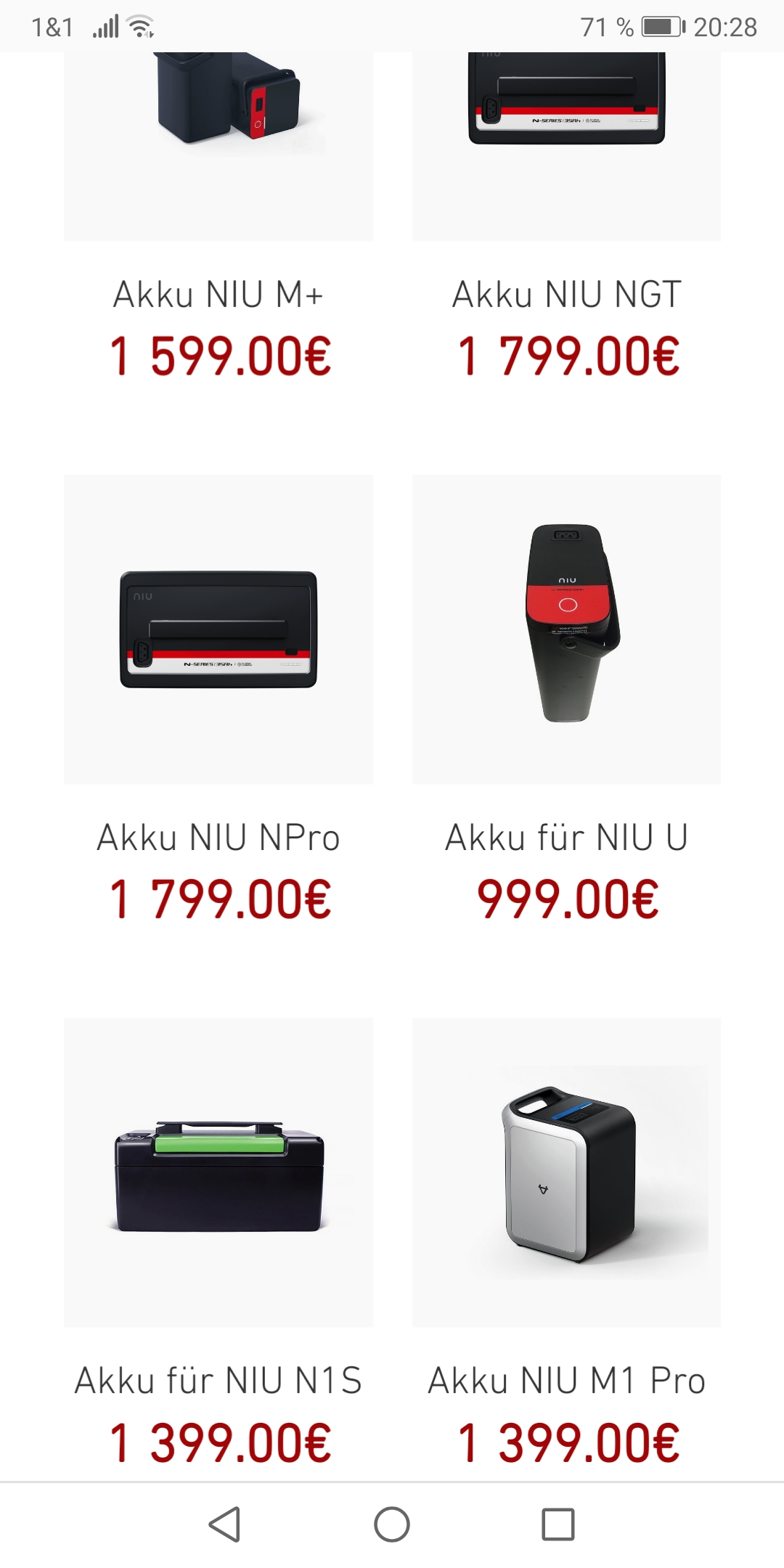

Ist der (einzelne) Akku vom NGT denn günstiger als der Ersatz Akku des N1S ? Würde gerne ein paar km länger fahren, aber wenn ich mir den Preis ansehe... Finde noch nirgendwo Preise

4000 Euro für den NGT abzgl. 3600 Euro für zwei Akkus abzgl. 300 Euro Geschenkpaket = 100 Euro Roller. Man hätte gleich ein paar mehr bestellen sollen....
