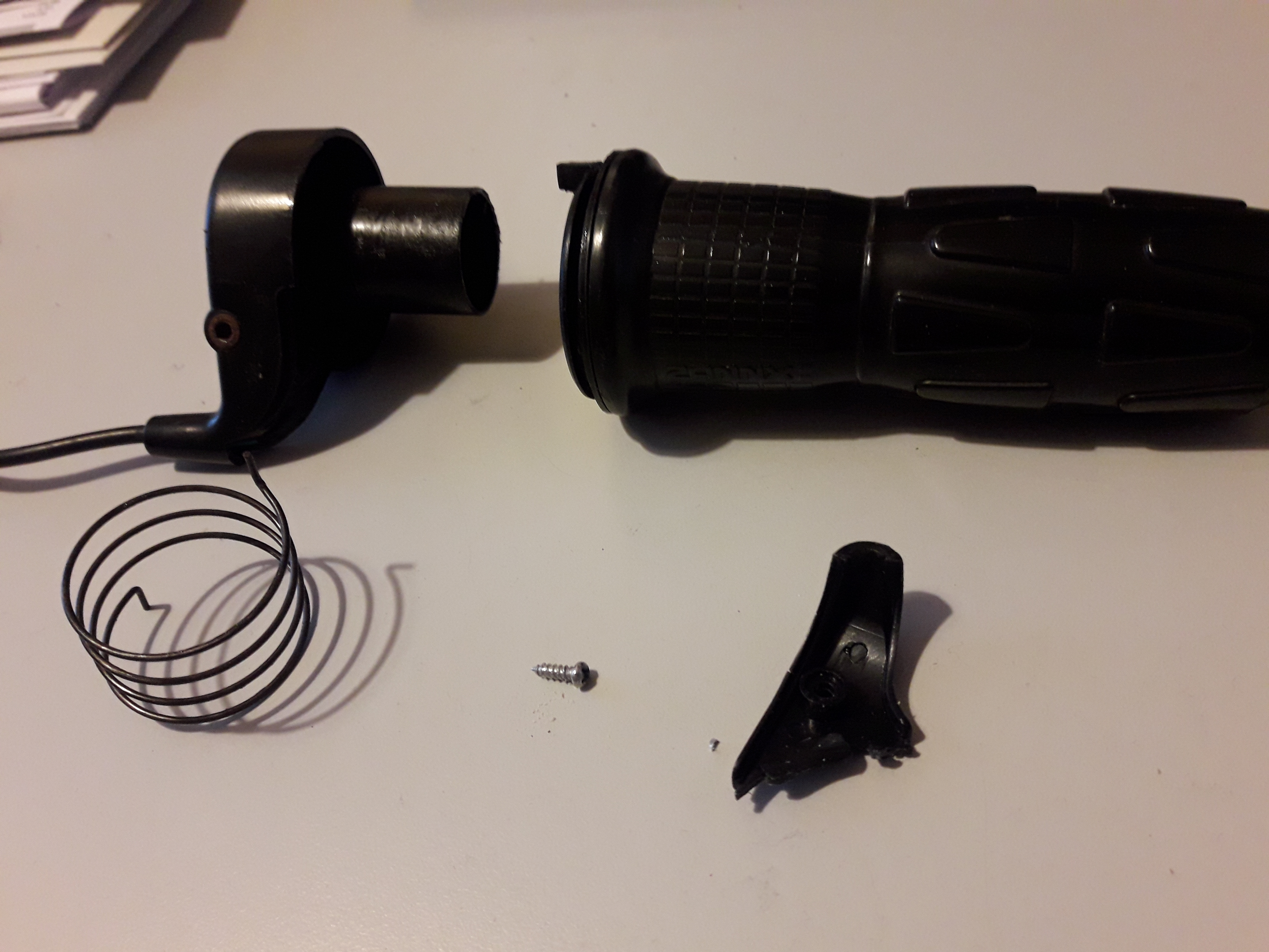

Neulich beim Überfahren eines vertieften Gullideckels musste ich den Lenker ordentlich anpacken und Zack: Stromgriff defekt. Der Magnet war abgebrochen und ich konnte gerade noch nach Hause fahren.
So, was nun? Erstmal zerlegen und kleben.
Unfassbar billiger Aufbau. Der Magnet klebt an einem 1 mm Plastikgrad und der Griff wird von 2 Clips gehalten. Na ja, erst mal geklebt. Alles gut.

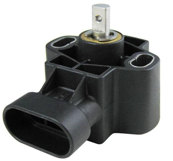

Als erstes kam mir die Idee, eine Drosselklappe von einem Roller zu nehmen. Leider gab es kaum Informationen über die Daten (Poti, Hall, Spannungen).
Nach einigem Suchen bin ich auf Drehwinkelgeber gestoßen und fand diesen hier:

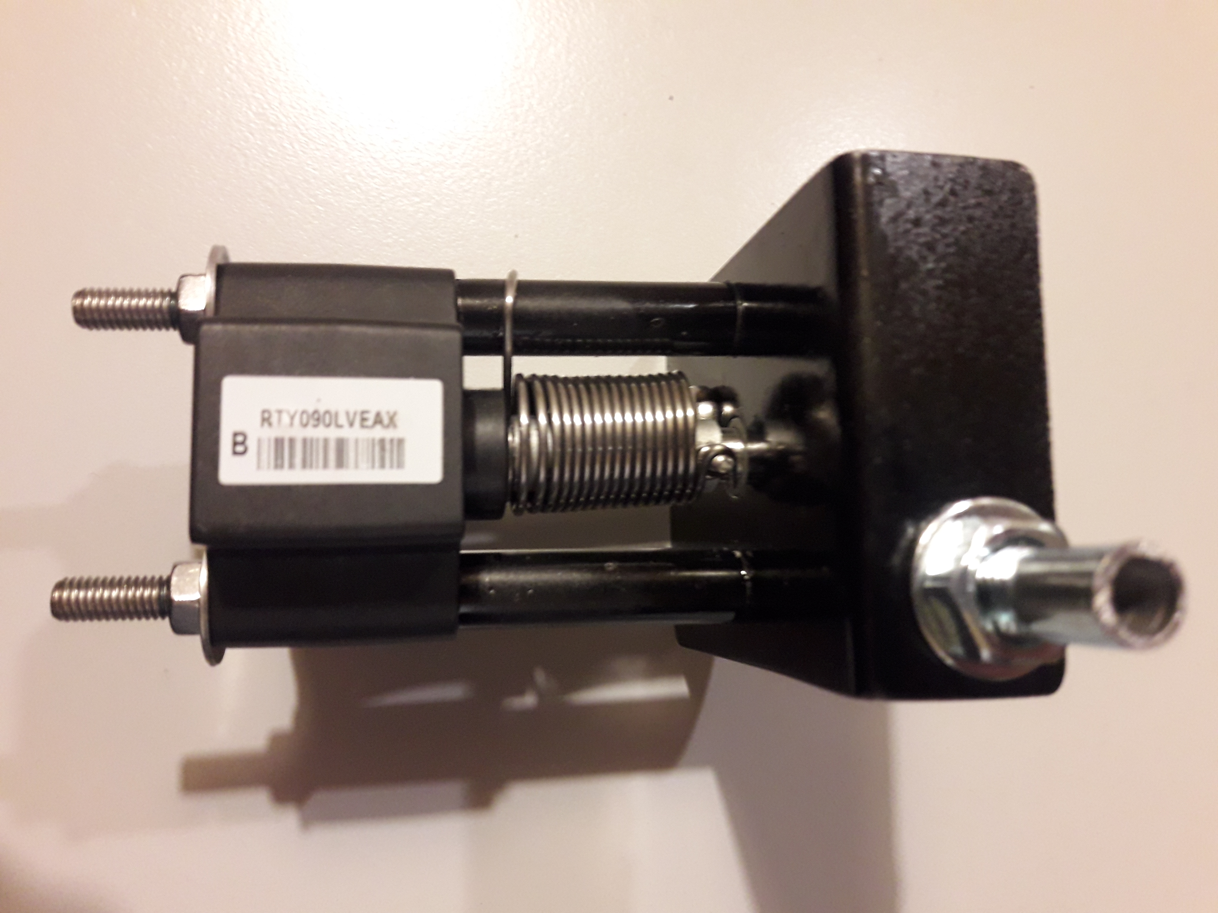

Honeywell RTY90LV, 5 Volt Betriebsspannung, 90 Grad, 0,5 - 4,5 V Ausgang, IP67 Schutzklasse (Kfz geeignet)

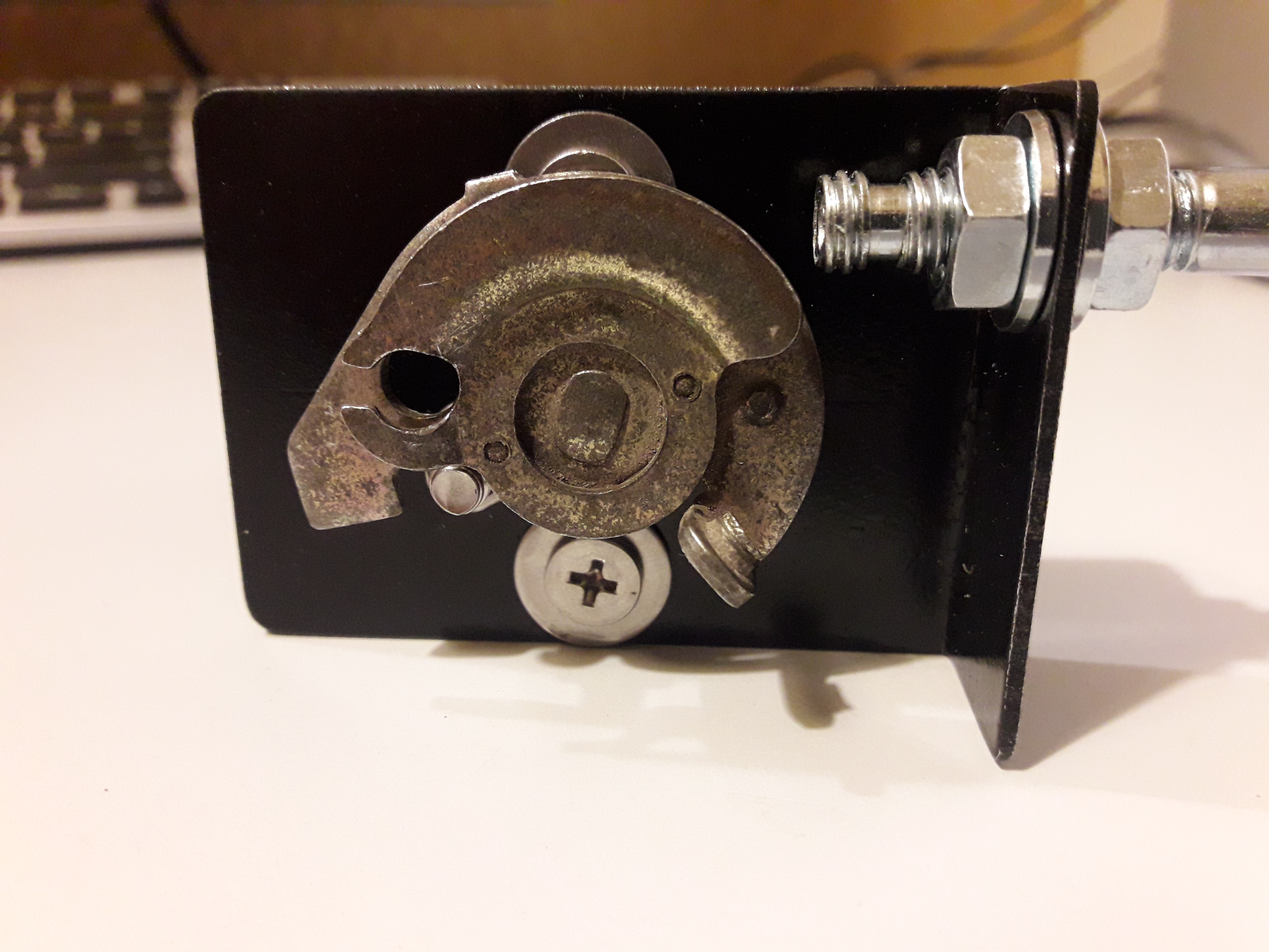

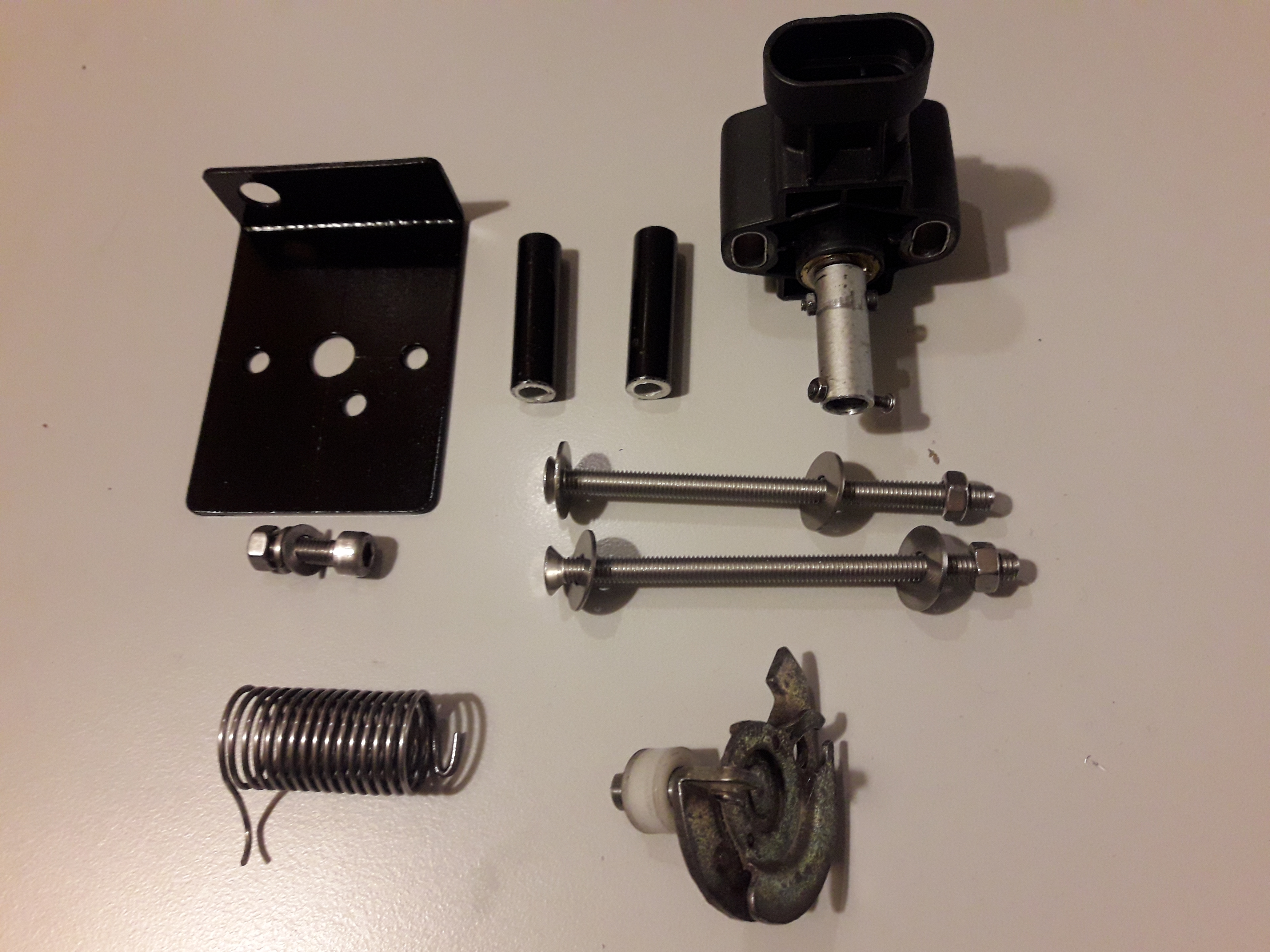

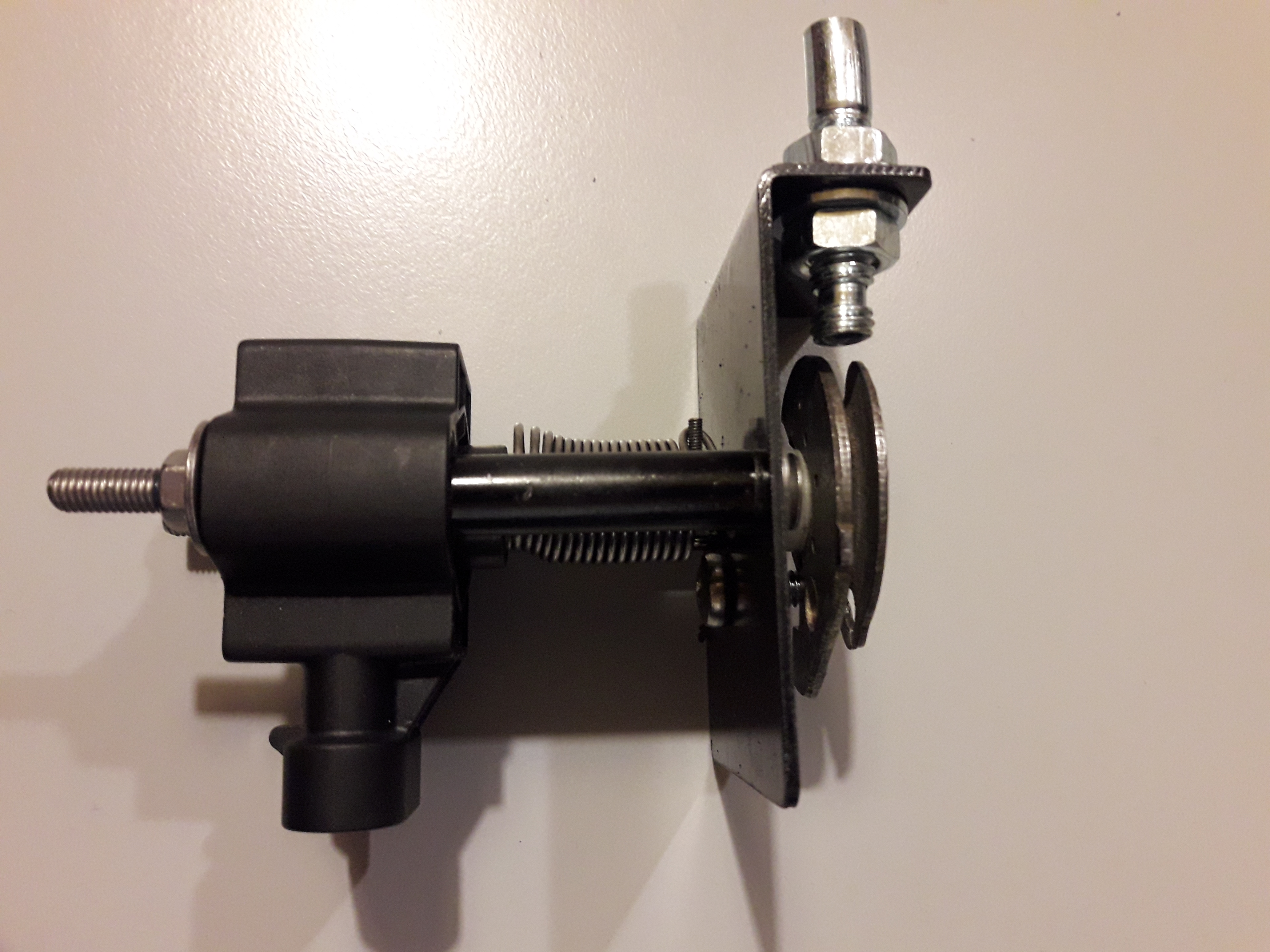

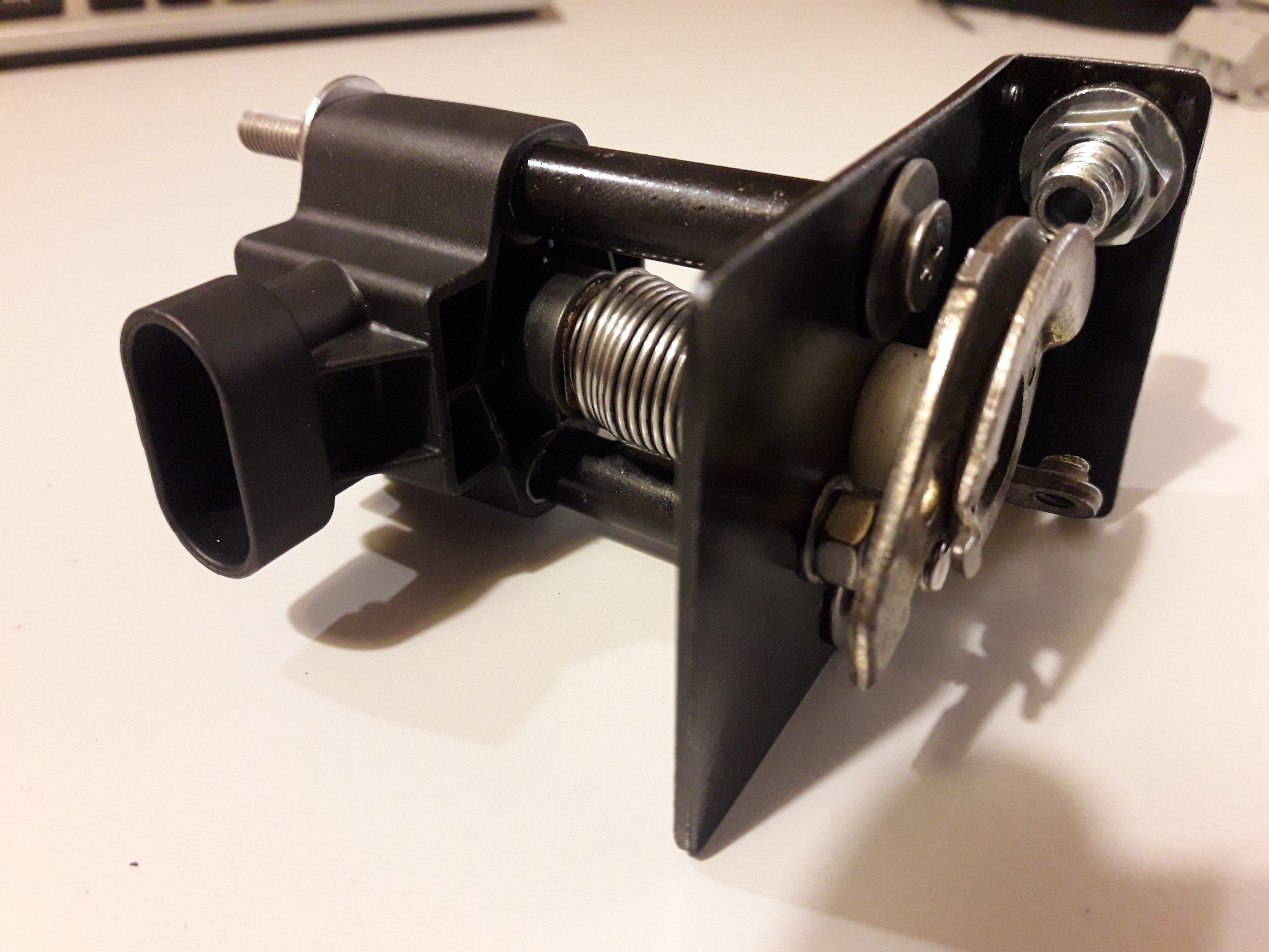

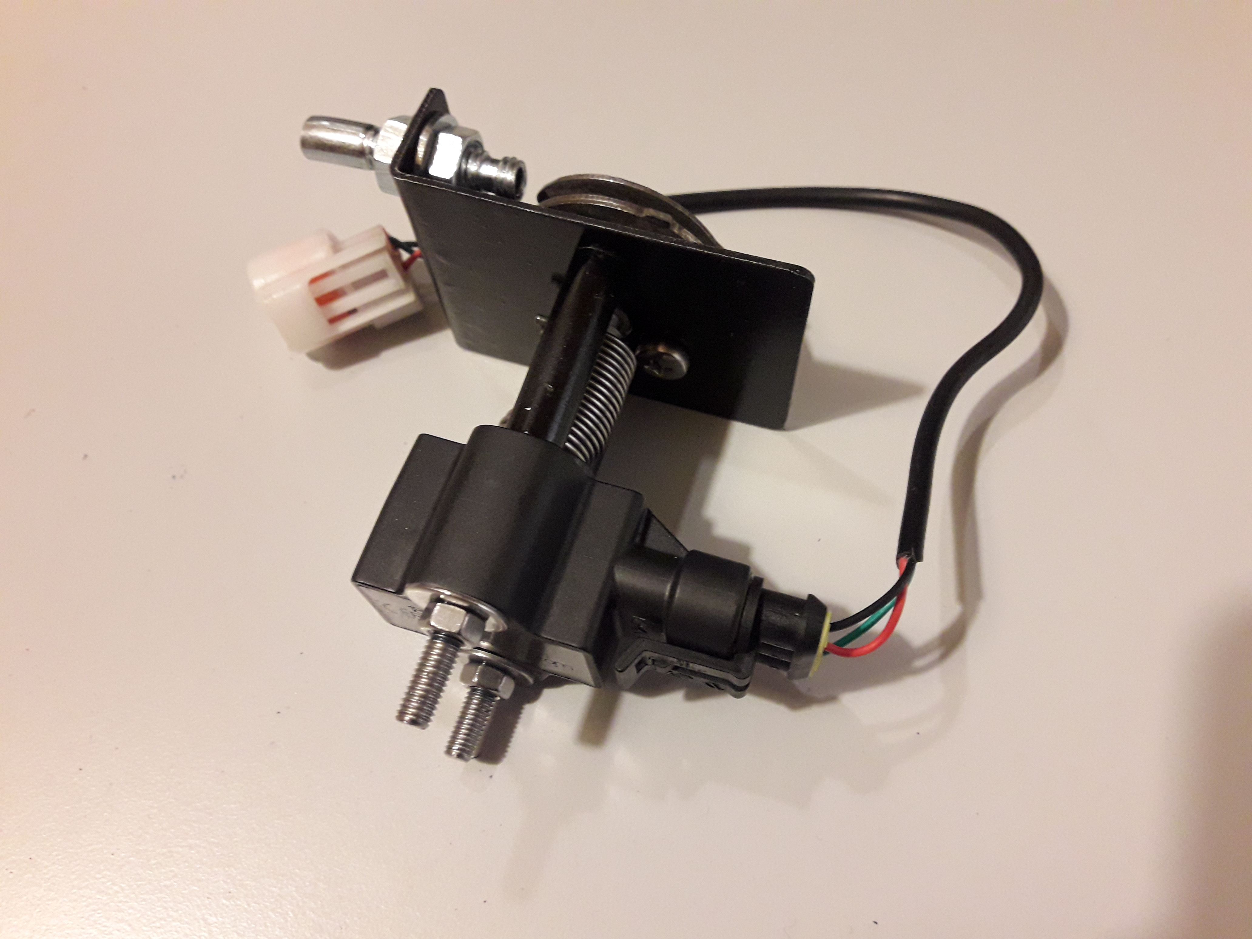

Habe dann mit alten Vergaserteilen, Blech, Gardinenstange und diversen Kleinteilen Entwürfe angefertigt und angepasst.
Das kam dabei raus.Einzelteile:
Zusammengebaut:
Stecker ist AMP Superseal 3 Polig mit altem Griffkabel

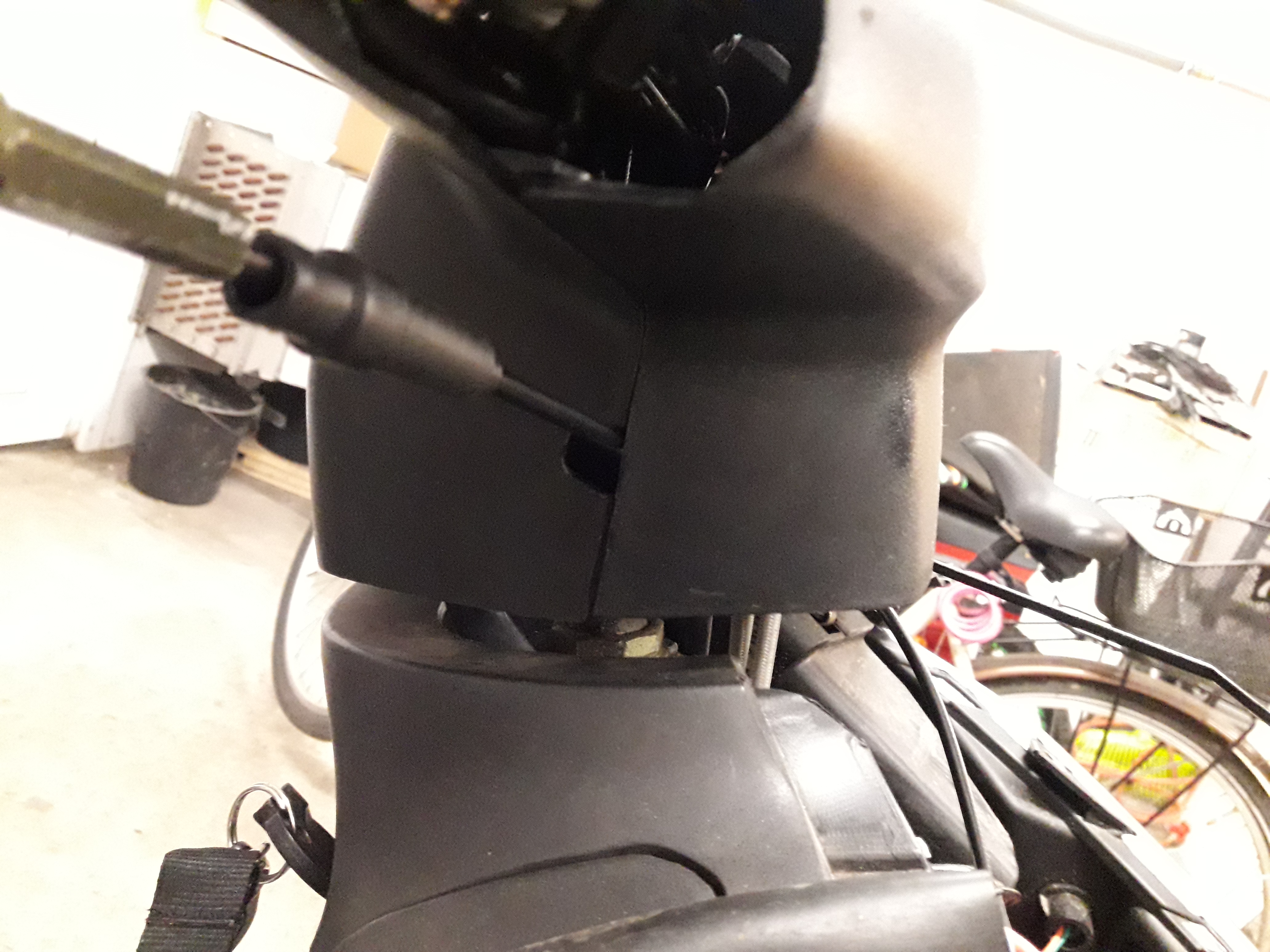

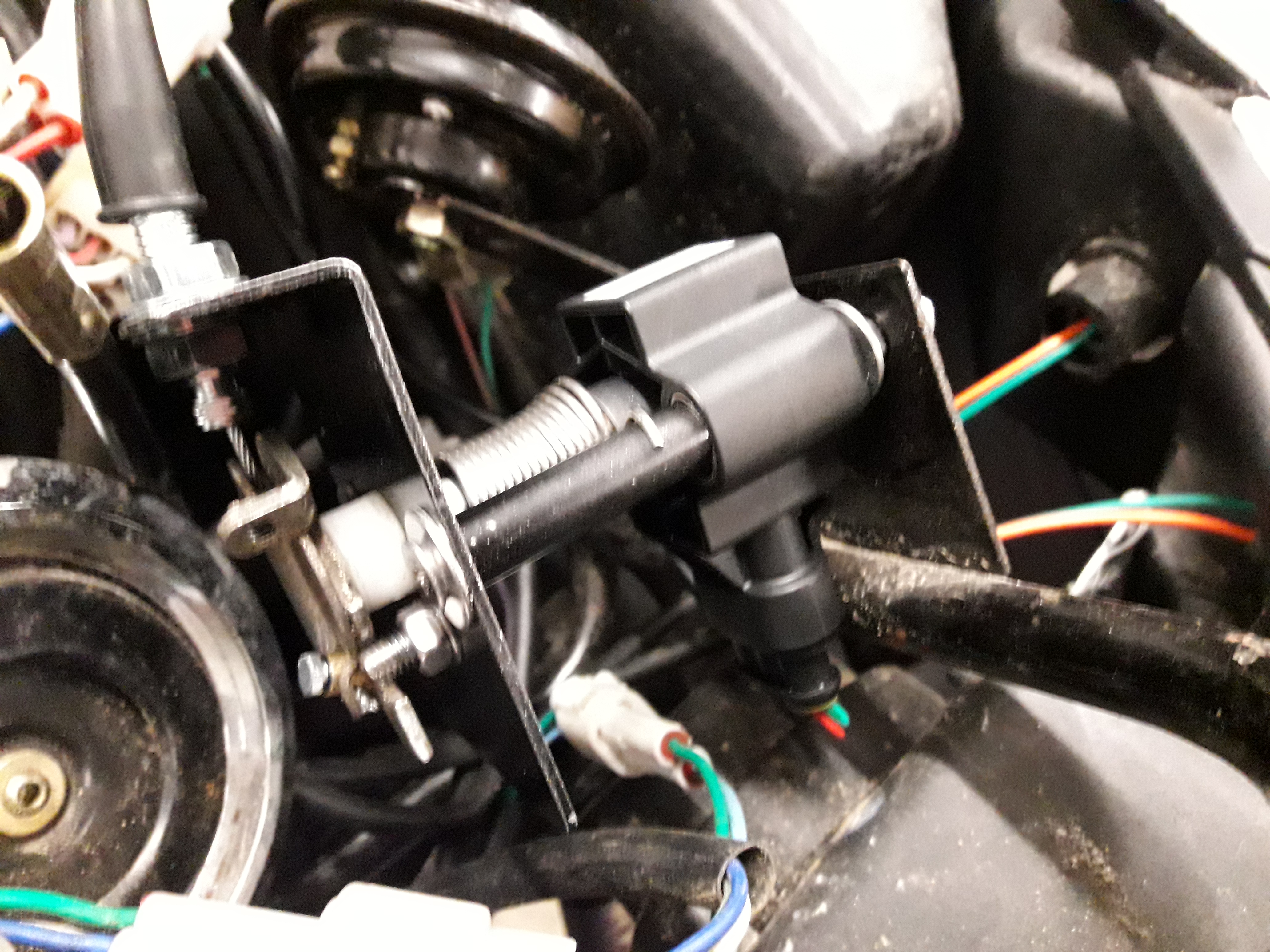

Eingebaut:
Die Chinesen haben sogar die Seilzugeinführung vom Epicuro kopiert, wie praktisch
Der Griff und die Seile sind aus dem Zubehör.
Dann kamen Einstellarbeiten. Spannung der Feder, Justieren der Seile, Anschläge, Gasgriff.
Startspannung 0,7 Volt (kein Leerweg mehr).
