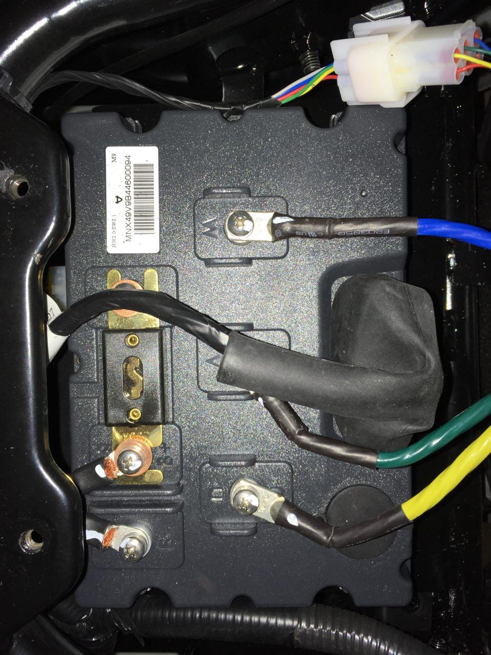

Ich habe mal einen Blick unter die Sitzbank riskiert. So sieht der Motorcontroller vom NGT aus:
Im Bild links ist in Fahrtrichtung. Man erkennt die vorderen Verschraubpunke der Sitzbank am Rahmen. Die Phasen für den Motor (U,V,W Kabelfarben gelb, grün, blau) werden nach hinten hinausgeführt. Am Batterie +-pol (B+) hängt über eine Steckbrücke eine 200A Sicherung. Unter der schwarzen Abdeckung befindet sich ein 30poliger Stecker. Links und rechts vom Controller werden diverse Kabel vorbeigeführt.
Senkrecht vor dem Motorcontroller ist die Akkuweiche angebracht, die wohl für die Ladung und Nutzung der 2 Akkus verantwortlich ist. Im wesentlichen erkennt man ohne weiteren Ausbau nur, das sie ebenfalls auf einer großen Kühlrippe angebracht ist. Ohne des Abbau weiterer Verkleidungsteile kommt man da nicht so schnell ran.

Typisch Lingbo - egal ob Niu oder Bosch oder GoldenMotor draufsteht. Unter dem gelben U-Phasenkabel und der runden Gummikappe verbirgt sich der Programmierstecker.chrispiac hat geschrieben: Fr 15. Feb 2019, 15:36 Ich habe mal einen Blick unter die Sitzbank riskiert. So sieht der Motorcontroller vom NGT aus:

Nimmt man Maß, Länge * Breite, läßt sich vielleicht der Typ grob ermitteln. Manchmal ist seitlich auch ein Aufkleber (Zahnarztspiegel) vorhanden. Und eine 200A ANL- Sicherung läßt vermuten, dass es kein kleiner Controller ist.

OK und wie programmiere ich das Ding?MEroller hat geschrieben: Fr 15. Feb 2019, 22:56Typisch Lingbo - egal ob Niu oder Bosch oder GoldenMotor draufsteht. Unter dem gelben U-Phasenkabel und der runden Gummikappe verbirgt sich der Programmierstecker.chrispiac hat geschrieben: Fr 15. Feb 2019, 15:36 Ich habe mal einen Blick unter die Sitzbank riskiert. So sieht der Motorcontroller vom NGT aus:

Prinzipiell mit dem Programmierkabel von Lingbo (habe hier noch ein arbeitsloses rumliegen) und einer geeigneten Software (die sogenannte LBMC GUI, z.B. diese hier) auf einem Laptop.
Aber wie der Vorredner schon schrieb haben manche Lingbo Kunden wie z.B. Bosch den offenen Zugriff über die Software unterbunden...

Ich denke das es dieser Controller ist:

LBMC96252, 368,00 Dollar

Und warum sollte da ein 96V Controller eingebaut sein? Ein 72V Controller sollte reichen.
