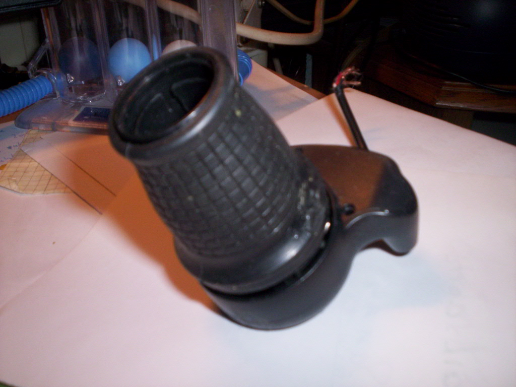

Besitze seit einiger Zeit einen Scooter habe zum zweiten mahle mit dem Gasgriff
Probleme den ersten habe ich geschrotet eine Tasche angehangen der war mit einer Platine
Der neue griff schaltete den Motor nicht richtig ab
Habe im heute auseinander gebaut und bekomme im aber nicht mehr zusammen er hat keine Platine sondern Magnete

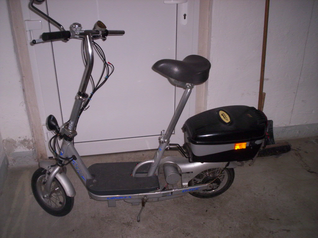

Hallo Dieter,
Du musst schon ein bischen mehr an Informationen über Deinen eScooter liefern, um Hilfe zu erhalten.
Die Technik zum Gasgeben hängt vom Controller ab.
Als 1. würde ein Foto von Deinem eScooter weiterhelfen.

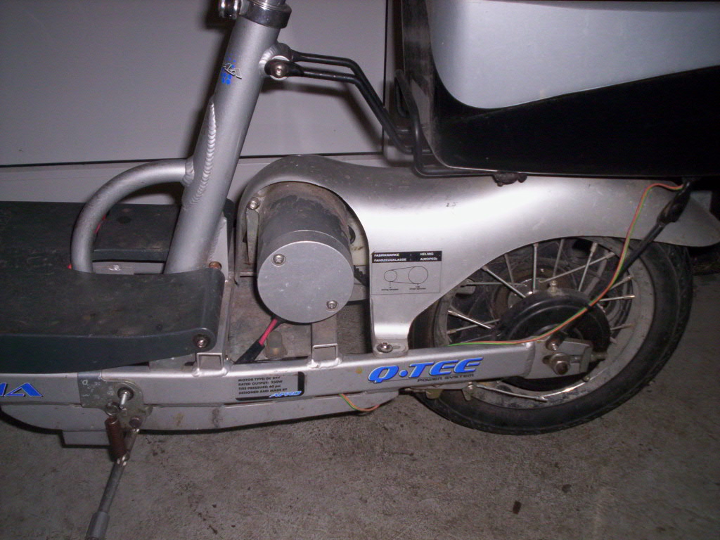

Hallo Dieter,
Dein Scooter ist ein älteres Modell von Q-Tee.
Vielleicht hilft Dir folgender Shop weiter:
http://www.escooter.de/Q-Tee/Q-tee.html

ReinhardHAN
Re: Gasgriff
Hallo Dieter,
hast Du auch ein paar Fotos von der anderen, Kabel bestückten Seite?
ReinhardHAN
