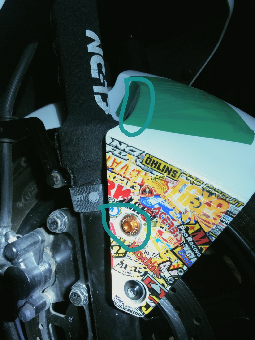

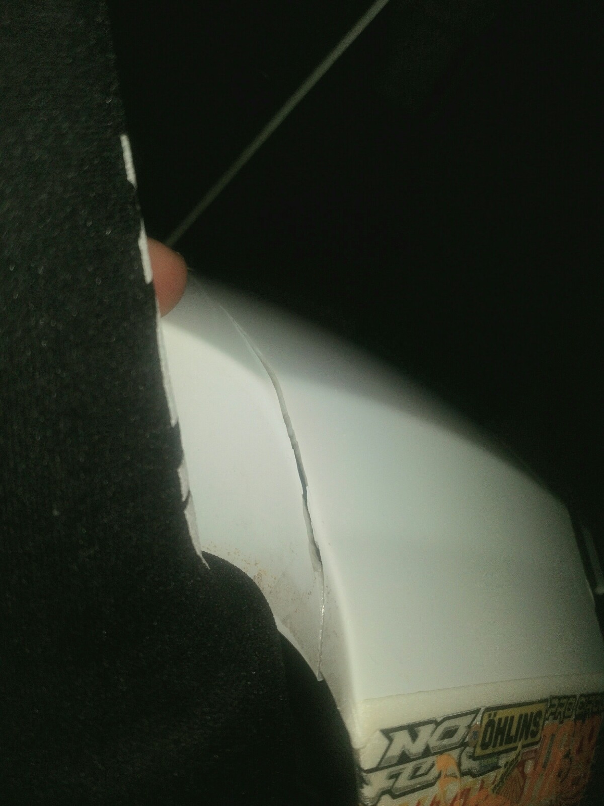

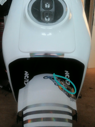

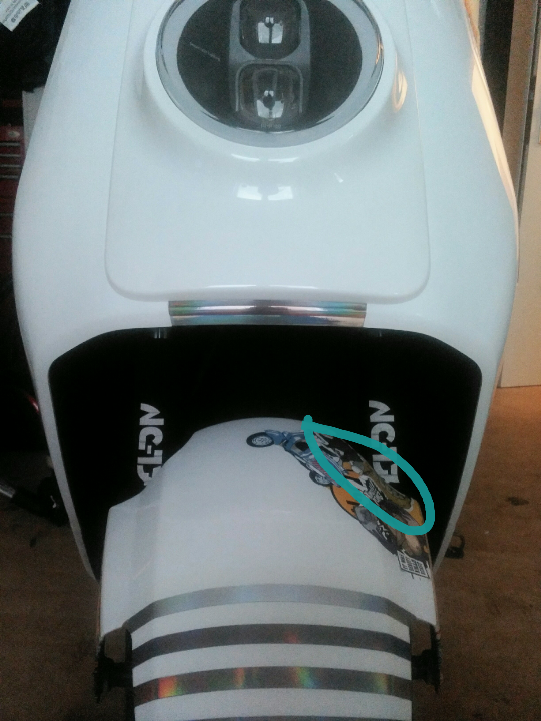

Mein Kotflügel vorne ist mittlerweile an drei Stellen gebrochen. Erst links, hab ich getaped und ein paar Sticker drauf gemacht. Kurz darauf war auch die rechte Seite gebrochen, auch getaped. Nun bei genauerer Betrachtung seh ich, dass auch die rechte Seite rund um die obere Schraube gebrochen ist, was sich echt schlecht kleben lässt.
Ich weiß nicht, ob das Vandalismus ist, oder durch Kopfsteinpflasterheizerei verursacht. Ich vermute Vandalismus (Dummheit ist so berechenbar). Mir ist es nämlich morgens direkt nach dem Losfahren aufgefallen, an der Bordsteinkante. Ich habs erst nicht gleich geblickt, weil es von vorne nicht und nur wenn man den KF hinten etwas runterbiegt zu sehen ist.

Übel, kannst Du denn Schäden durch das Basteln - und daraus resultierenden an- und abschrauben ausschließen? Nicht das es da zu Spannungen kommt, weil vielleicht die Schrauben zu gut „angeknallt“ sind. Bevor Vandalismus nicht auszuschließen ist, würde ich nicht ca. 35,58€ plus 5,50€ Versandkosten von gasgriff.com ausgeben, um den Kotflügel zu ersetzen.
Allerdings würde ich bei Vandalismus von ganz anderen Schäden ausgehen. Hier werden Roller gerne „umgetreten“, stinkende Verbrenner schon mal mit Sprühfarbe verziehrt, die Luft aus den Reifen gelassen - das Ventil abgeschraubt oder Reifen direkt aufgeschlitzt (wohl mehr bei Autos verbreitet in Kombination mit Rückspiegel abtreten) usw.. Ich könnte die Liste noch fortsetzten, ich möchte aber niemenden hier auf dumme Gedanken bringen. Was ich damit nur zum Ausdruck bringen möchte: Falls es wirklich jemand auf Deinen NIU abgesehen haben dürfte, sollten deutlichere oder weitere Spuren zu finden sein, nur ein wenig auf den Kotflügel einzutreten ist allenfalls „Randalieren für Anfänger“, wenn ich da mal die „Mainächte“ der letzten Jahre in Berlin als Referenz dazu heranziehen darf.
Daher wäre für mich, die nächstliegende Erklärung, das es durch Deine Basteleien zu den Schäden gekommen ist. War da mal nicht was, mit Lenkanschlag erweitern? Könnte es also sein, dass der Radkotflügel bei scharfen Lenkeinschlägen hin und wieder gegen den Innenkotflügel stößt (nur so eine mögliche Ursache, die mir spontan durch den Kopf geht)? Dann wären links- und rechts am Radkotflügel irgendwann Schäden zu erwarten.

Äh, ja kann sein. Asche auf mein Haupt.chrispiac hat geschrieben: Mo 4. Mär 2019, 15:46 Übel, kannst Du denn Schäden durch das Basteln - und daraus resultierenden an- und abschrauben ausschließen? Nicht das es da zu Spannungen kommt, weil vielleicht die Schrauben zu gut „angeknallt“ sind.
Ich hab die Gummilager abgeploppt, weil ich das Gefühl hatte der KF wär so fester und schwingt nicht so so viel rum. Aber ist dann wohl zu starr. ...und naja bei meiner Fahrweise wärs nicht verwunderlich, wenn da das Material leidet. Wollt mich nur mal vergewissern, ob es anderen auch so geht, oder fahren die alle so krass umsichtig.
Vielleicht säbel ich den hinteren Teil vom KF ab und mach nen kleinen MTB-mudguard dran. Könnte passen. ( Und reduziert die gefederten Massen um mehrere Gramm. )
Nachtrag: hab noch eine andere Metall-KF-Halterung gefunden. Wenn ich die etwas kürze und mit Distanzhülsen von innen am oberen Gabelbeingewinde verschraube könnte das zusätzliche Stabilität bringen.
Oder ich bau einen komplett neuen KF aus vernieteten Alu-Streben. Eventuell eine dritte oder vierte Befestigung zur Gabel.
