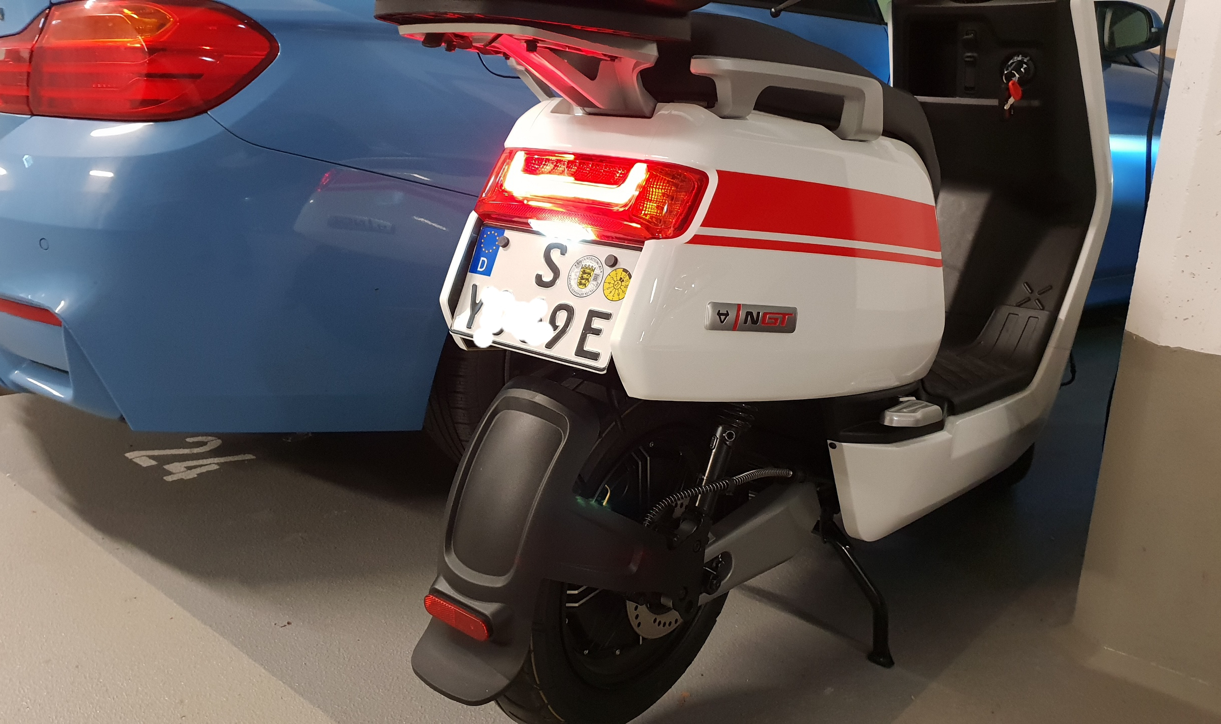

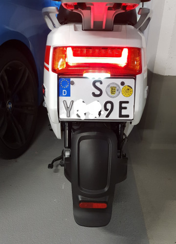

Sodele (wie der Schwabe sagt),
ich hab jetzt das dusselige Problem mit dem 5 mm zu breiten Kennzeichen und der unsäglichen Montage pragmatisch gelöst und dabei noch ca 1 kg Gewicht gespart;)
Vorher:
Kennzeichenhatler Niu Original
darauf der Kennzeichenhalter Niu für Deutschland
daran montiert die Zusatz-Kennzeichenbeleuchtung
darauf montiert der Kennzeichenhalter vom Händler samt hässlicher Werbung
darin das Kennzeichen
Das ganze zusammengehalten von diversen Schrauben, Abstandshülsen, Muttern etc...
Abgesehen davon sah es total gebastelt und zusammengestoppelt aus...
Nachher:
Dasselbe Kennzeichen, links und rechts je 3 mm abgesägt
mit zwei Schrauben an den Roller geschraubt in die Löcher, die für den Original-Kennzeichchenhalter da sind.
Alles andere entfällt und das Kabel vom Led-Lämpchen hab ich abgezwickt...
Das sieht dann so aus... Die zwei schwarzen Kappen werden bei Gelegenheit noch durch weiße ersetzt...

Schneide beide Seiten 5-6 mm GERADE ab,mit der Feile die Ecken etwas runden.
Dann, die ja fehlenden schwarzen Seitenlinien mit Trimline aus dem Autozubehör nachziehen.
Denn sieht das Ganze nicht mehr so gequetscht aus.

Die LED-Lämpchen hättest Du nicht „abzwacken“ müssen. Wenn Du die Sitzbank herausgenommen hättest (4 Schrauben: 2 am unteren Boden der Sitzbankwanne, 2 neben den Schrauben der Gepäckträgerhalterung, dann kann man sie vorsichtig nach oben abheben - bitte an die Verkabelung und Zug vom Akkufachschloß denken, man kann sie vorsichtig quer über die Verkleidung legen), hättest Du einen Stecker gefunden, mit dem man die Zusatzbeleuchtung reversibel abklemmen kann, für den Fall, das man sie doch noch mal benötigt.YOLO hat geschrieben: Mo 4. Mär 2019, 00:59 …
