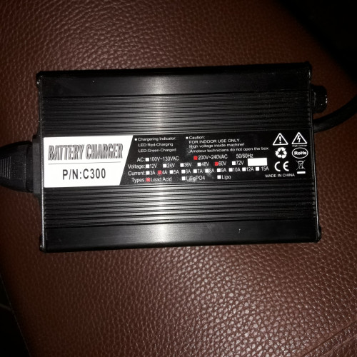

Durch viel Lesen und immer wieder Anecken bei den Pro`s, entstehen natürlich auch immer neue Fragen. Es geht um mein Ladegerät. Mein e-Retro hat 5 AGM 12 v 20 Ah im Original verbaut. Die waren nach 2000 km platt. Jetzt sind 12 V 22 Ah AGM verbaut. Wenn ich das jetzt richtig verstanden habe, sind 60 V Ladespannung ( sagt man das so ???? .....jetzt fehlen mir die Begrifflichkeiten....) viel zu wenig, um die AGM VOLL zu laden. Oder sehe ich das falsch? Brauche ich ein stärkeres Ladegerät, was auch 72 V schafft ? Kann das jetzige Ladegerät auch die vorherging Akku " kaputt " gemacht haben?
Unten auf dem Bild stehen einige technische Daten.

Die Spannungsangaben auf dem Ladegerät sind nur die Nennspannungen. 5*12V sind halt nun mal 60V nominal. Es wird mit Sicherheit bis in Regionen von 72V laden, da eine nominale 60V Batterie auf 72 bis 73,5V geladen werden muss, um ganz voll zu sein. Aber es ist vielleicht eine gute Idee, die Spannung bei einem Ladevorgang extern zu überwachen, denn manchmal laden solche Gerät auch zu hoch und verkochen damit die Bleier. Was sich dann einer verkürzten Lebensdauer äußert.
