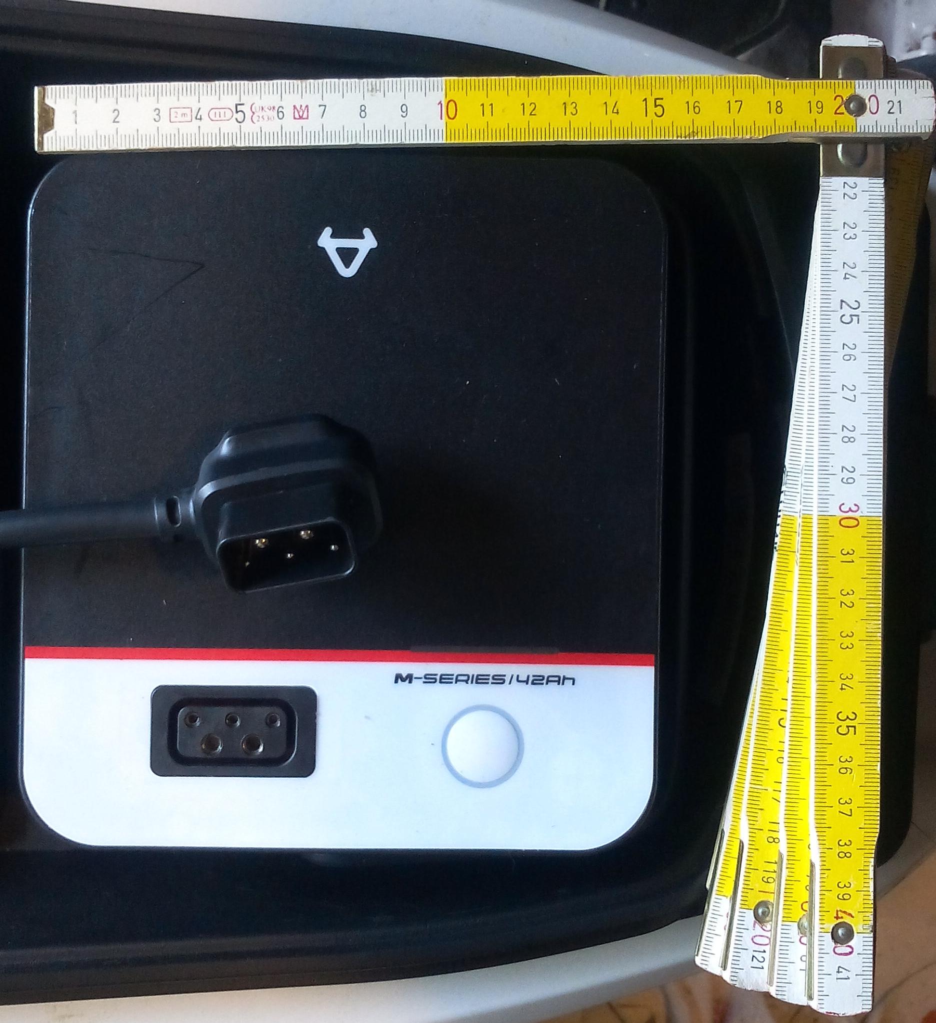

Patrick022
- Beiträge: 540
- Registriert: Sa 9. Jun 2018, 00:03
- Roller: Niu M+
- PLZ: 274
Re: M+ Ersatzakku
Die Maße sind 16 x 17 x 29 cm.
Die Anschlüsse sind wie Du auf dem Foto sehen kannst aber anders als bei dem Ebay Akku.
