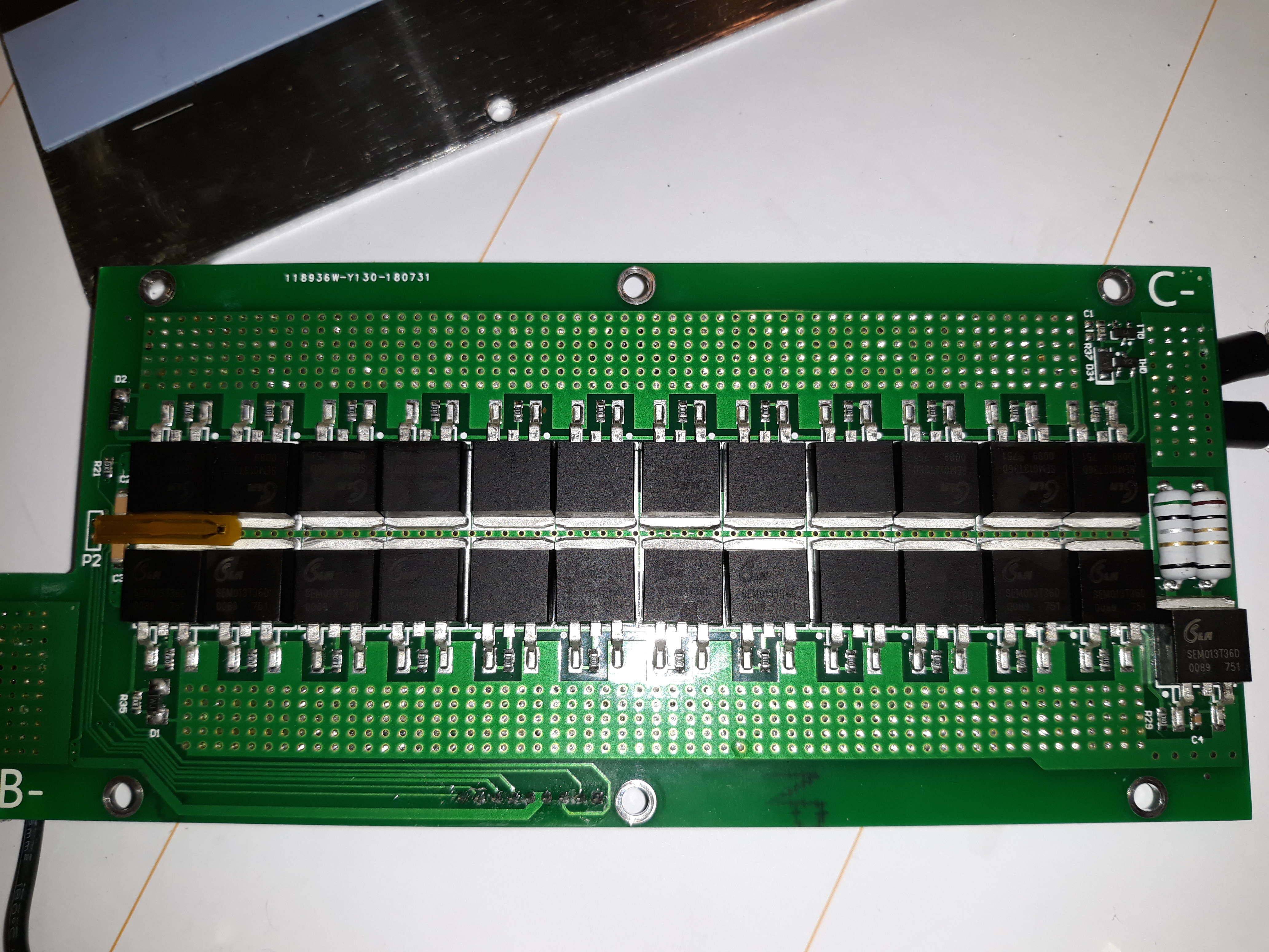

Besitze seit 6 monaten die 24S Smart BMS mit Display, die 300A Version, hat bisher immer gut Funktioniert, seit heute jedoch, wollte Sie nicht mehr, mit der App auf die BMS geschaltet, die BMS neugestartet, dann funktionierte Sie Kurz, Gas geben möglich, nach 5 Sekunden dann Dauerpiepsen und die Meldung: Discharge tube is abnormal.

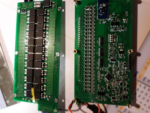

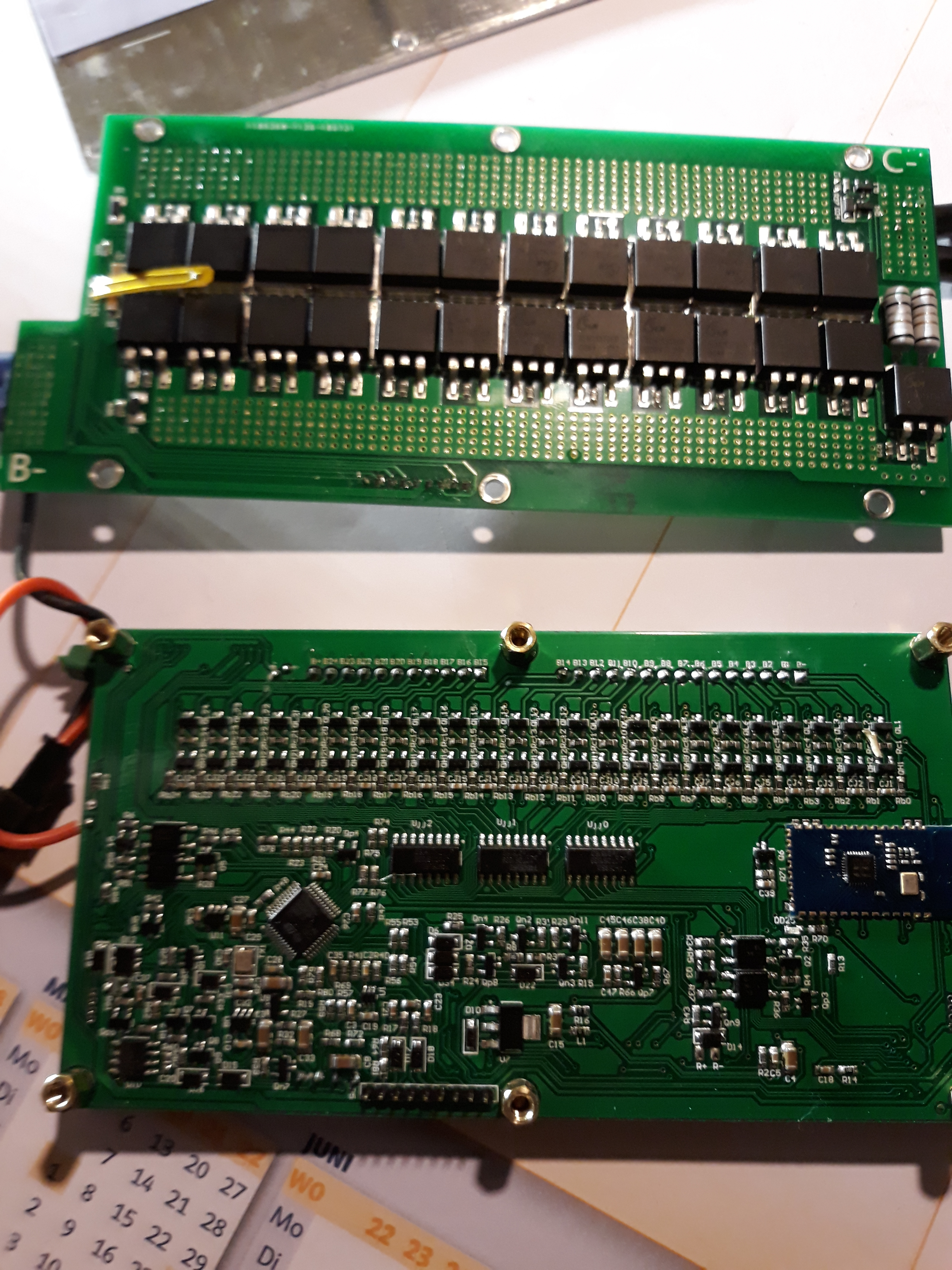

OK dachte ich und baute die BMS aus und zerlegte Sie, nach meßen der Transistoren im eingebautem Zustand kein Kurzschluss...
Hat jemand eine Idee wie ich dem fehler auf die Spur kommen könnte ?
Bin für jede Hilfe dankbar :?:

Wenn man der Fehlermeldung glauben kann, sind die MOSFET nicht OK.
Haben die Blöcke des Akkus alle die gleiche Spannung?
Gruß Harry

Hallo Harry,
Habe heute alle MOSFET ausgelötet und geprüft, scheinen alle OK zu sein, habe alle wieder eingelötet und auch die restlichen Bauteile der MOSFET Platine geprüft bis auf zwei smd Transistoren ( die waren mir zu klein für mein Multitester ).
Werde morgen nochmal testen, aber denk nicht das der Fehler behoben ist :?:

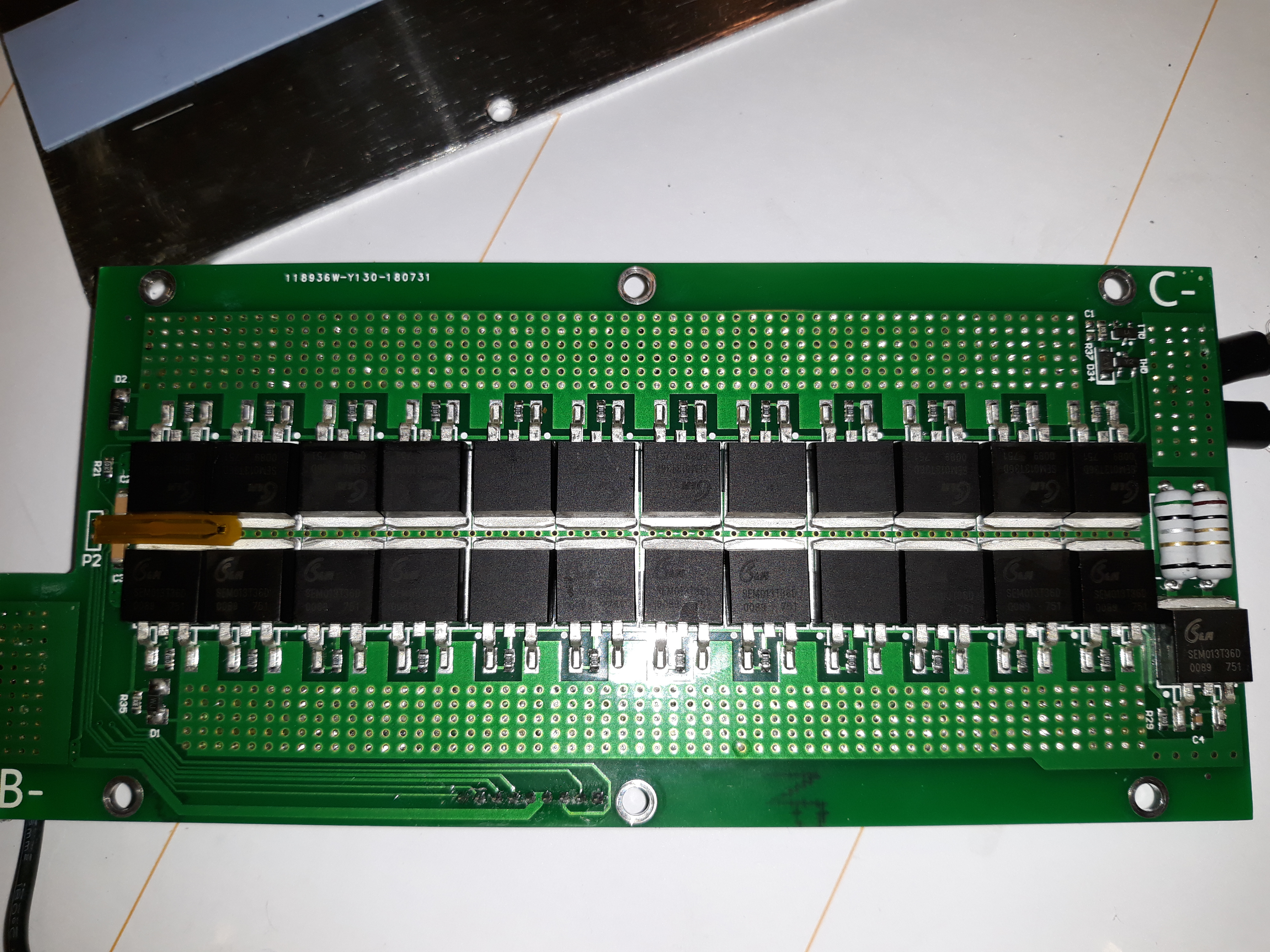

Nur zur Info, und Danke für die Rege Anteil nahme :lol: ,
Die BMS Funktioniert wieder einwandfrei, anscheinend war es eine kalte bzw. schlechte Lötstelle :roll:
