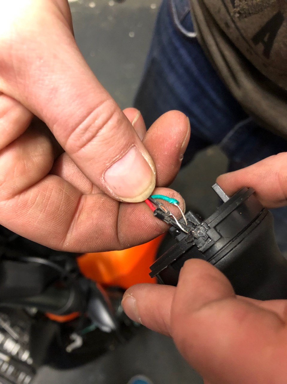

Gestern Abend zu einem Freund gefahren. Da war noch alles im Ordnung.
Hab ihm dann das Moped gezeigt, angemacht da gibt die neue TS aufeinmal Gas, wir haben sie dann mit Mühe und not gehalten bekommen. Also ausgemacht und nochmal probiert und sie da im Display steht Fehler 95.
Wir haben uns dann auf die Suche gemacht was es sein kann.
Also Werkzeug raus, Gasgriff abmontiert und siehe da 2 Kabel am Gasgriff ab.
Bin schon unterwegs mir einen neuen besorgen, da Garantie ja wahrscheinlich dauern wird. Da ich das Moped aber brauche für die arbeit bleibt mir nichts anders übrig. Bin gespannt was mein Händler am Montag sagt dazu.
Sauer darüber das es passiert, aber heil froh das nichts schlimmeres passiert ist.
LG

Ständer war oben wollte ihm ja alles zeigen. Das heißt halt auch das umstellen auf reday. Und da wars das dann in dem Moment. Muss dazu sagen hatte auch erst keine bremse gezogen. Da flache Einfahrt wo man nicht wegrollt. Also eigentlich

Ja hab von p zu ready gestellt.
Denke das der Griff bzw die lötstellen einfach kacke waren. Hab mir schon einen neuen Griff gekauft. Wird später montiert.
Lg

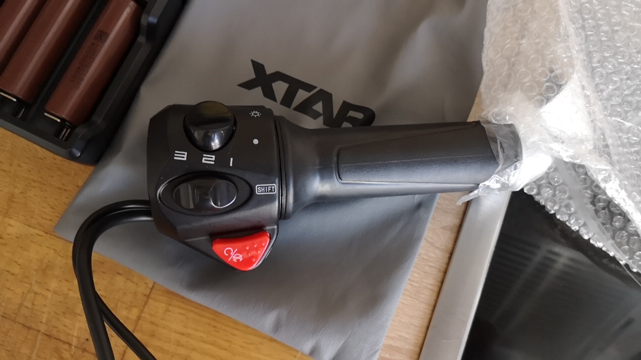

Hast du einen Link? Bzw. wo hast du den gekauft?Dampflok hat geschrieben: Sa 30. Mär 2019, 20:00Glück gehabt!! Ich muss sagen ich finde den neuen etwas besser verarbeitet. Und man hat direkt den Schalter mit Funktion. Was vorher nicht war.

Gibts imho bei outdoordreams...

Genau die stelle war bei meiner TC ebenfalls extrem fragwürdig verarbeitet!
Ist mir beim Lenker Wechsel aufgefallen das die Kontakte blank liegen und schnell ein Kurzschluss entstehen könnte am Sensor. Habe dann den Bereich mit den offen Kontakten großzügig mit einem flexiblen Kleber isoliert / fixiert.
Denke das ist durchaus dann ein ganzer Baureihen Schwachpunkt.
Solch eine umsetzung würde ich bei einem 12v Kinder 5kmh Plastik moped tolerieren, aber nicht im Straßenverkehr und alltäglicher Benutzung!
