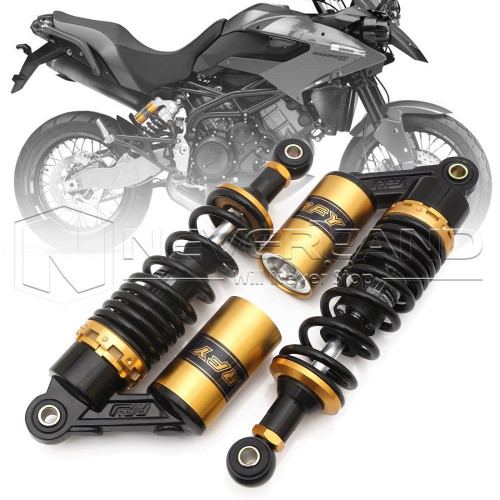

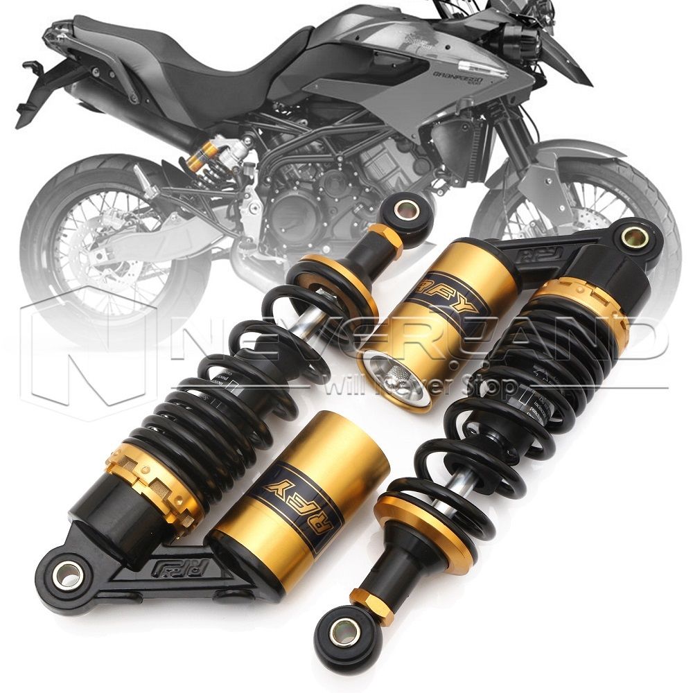

Ich habe mir auch schon andere Dämpfer angesehen die zum Beispiel:
Dämpfer 1:https://www.ebay.de/itm/Motorrad-CNC-Ve ... 0005.m1851 Dämpfer 2:https://www.ebay.de/itm/11-280mm-Ammort ... SwgmJXyoMO

Die machen einen guten Eindruck.Müssen jedoch von der Länge passen + ca 10mm.Sollte an der Schwinge über Hebel eine deutliche Erhöhung bringen.Von daher wäre es gut wenn die Länge auch einzustellen ist.Federdurchmesser und Stärke sollte auch in etwa gleich sein da wir keine Daten der Orig. Feder haben.Selbst der Gasdruck muss zwingend einzustellen sein weil wir diesen auch am Orig. nicht kennen und ein anderer Durchmesser des Dämpfers auch andere Vorspannkräfte erzeugt.
Ist also kein leichtes Unterfangen.

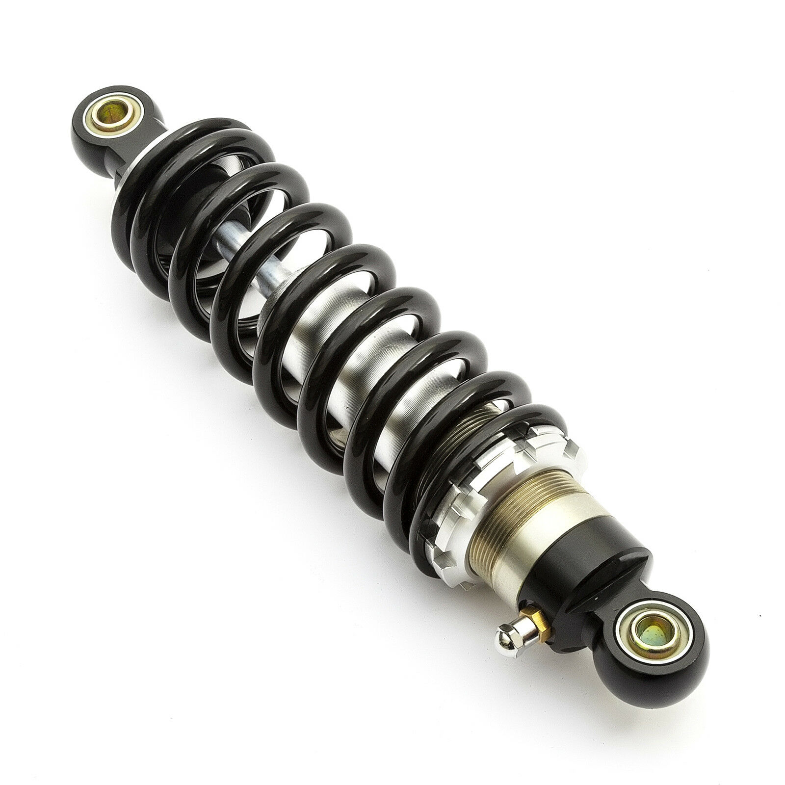

Es wird also ein Stoßdämpfer passender länge plus evtl 1-2cm gesucht, der auf beiden Seiten Augen hat und eine ABE für einen Motoroller. Puh, die meisten Roller haben Gabeln oder Gewindestangen. Die Peugot Speedfight 1 und 2 gab es aber mit Schwinge am Vorderrad. Da sitzen Dämpfer um die 260mm. Ich habe bei meiner Soco TC grob 240mm gemessen (sehr ungenau weil nicht auseinander gebaut), das könnte also passen.
Mit ABE konnte ich davon zwei auftreiben:
YSS (günstig):
https://www.louis.de/artikel/yss-stossd ... r=10046242
Bitubo (etwas teurer, aber geht echt noch):
https://www.scooter-prosports.com/art-3 ... 0-100-ccm-
Ich habe jetzt letzteren bestellt und schaue ob er passt und was der TÜV dazu sagt. Dann melde ich mich gerne nochmal.
