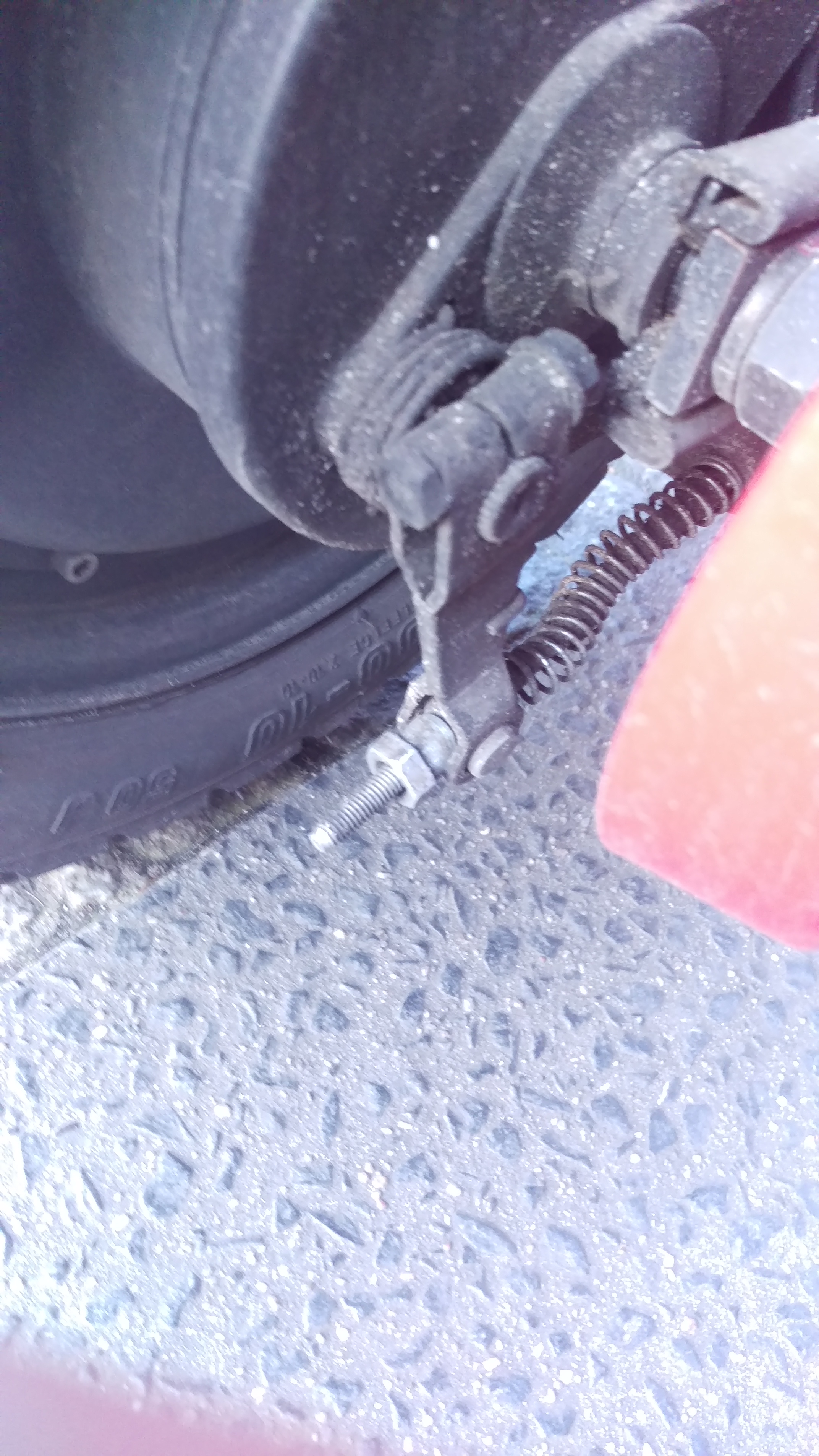

Re: Bremslichtschalter
Der RECHTE Bremslichtschalter befindet sich direkt am Bremshebel.
Der LINKE befindet sich hinten an der Hebelmimik der Trommelbremse!
Na ob diese Aussage korrekt ist? Bei meinem Unu sind beide Schalter am jeweiligen Bremsgriff. Würde mich wundern wenn es bei Deinem anders wäre. Links ist direkt in den Griff integriert und muss komplett ausgetauscht werden, rechts hat einen seperaten, wechselbaren Schalter.Andias hat geschrieben: Mi 3. Apr 2019, 18:19 Der RECHTE Bremslichtschalter befindet sich direkt am Bremshebel.
LG Positron
Wenn an der Hebelmimik sich der Schalter befinden sollte, wo da?
Ja, ihr habt Recht!
Auch am linken Bremshebel kommt ein Kabel raus für den Bremskontakt.
HabauchkeineAhnungwoherichderMeinungwar.
Tschuldigung!
Tschuldigung!
Habe mir im OBI von Caramba das Kontaktspray besorgt und den linken Bremshebel damit eingesprüht und vorsichtshalber unten auch die Bremshebelmimik damit behandelt.
Nun funktioniert das Bremslicht wieder mit den linken Bremshebel.
Mal sehen wie lange.
Ich habe nachgesehen.
Am linken Bremshebel ist ein Kabel angesteckt.
Wenn es nicht für das Bremslicht ist, wofür dann?
An der Hinterbremse habe ich gar kein Kabel gefunden.
Den Schalter der rechten Bremse hört man im Stillstand, der linke versieht seinen Dienst geräuschlos.
Generell:
EIN SCHALTPLAN MUSS HER!
Generell:
