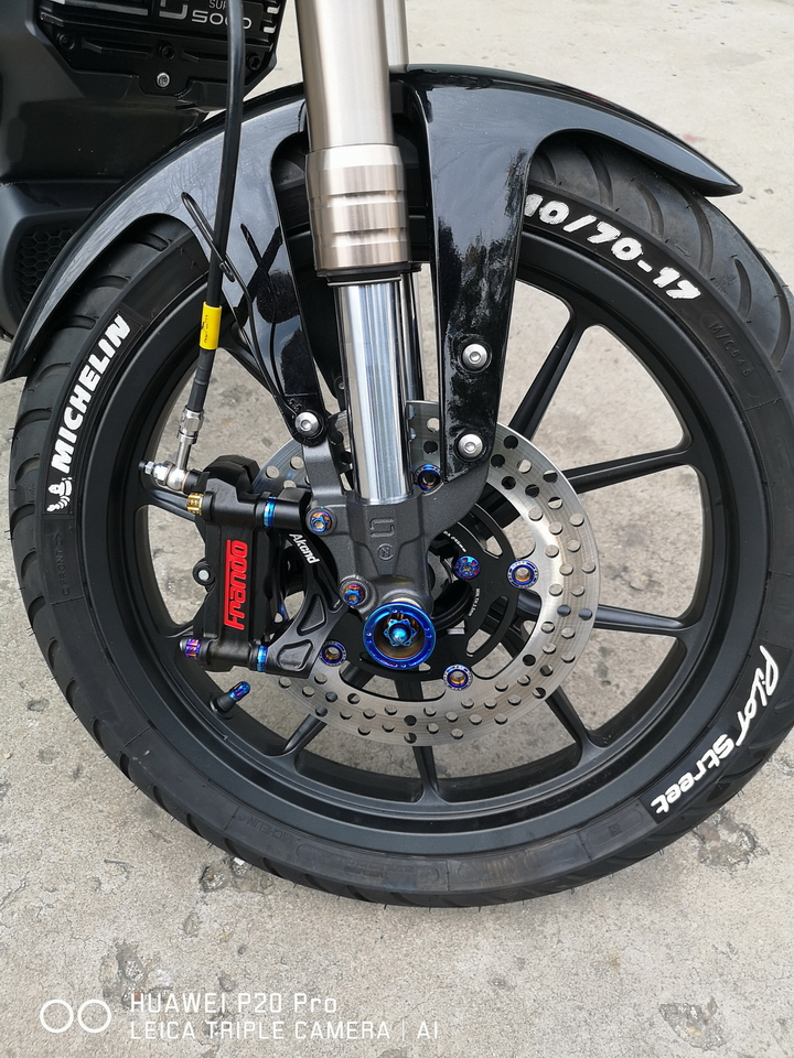

Und wir diskutieren über ABE und TÜV und sonstige Nebensächlichkeiten...
:roll: :roll: :roll: :roll:
Wenn man die original Bilder ansieht, so ein Antrieb macht wahrscheinlich noch mehr Spass!

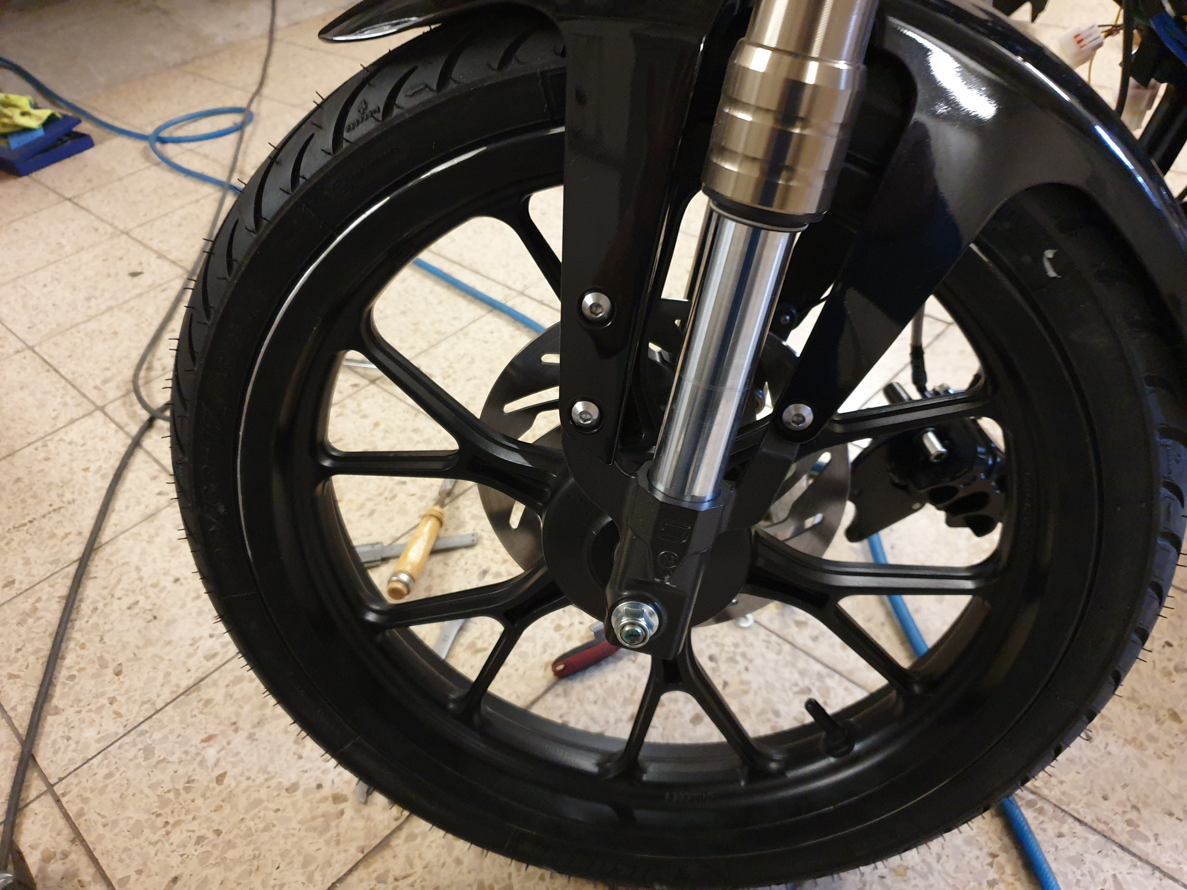

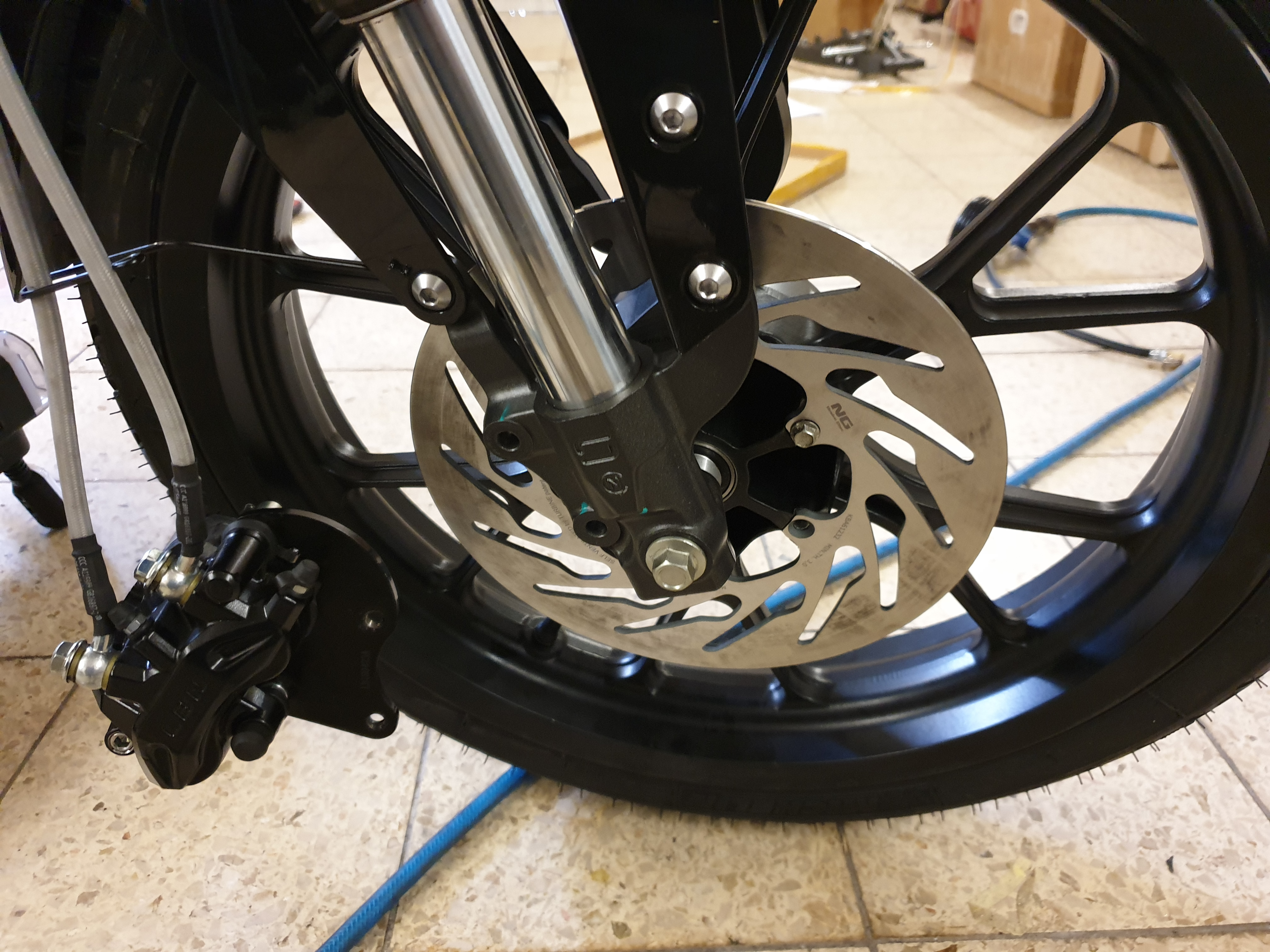

Die Felgen sind wohl am interessantesten für uns :mrgreen:

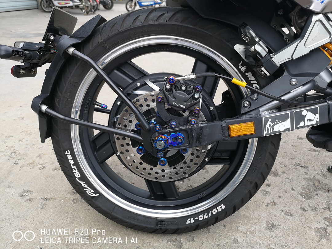

Interessante mods. Auch wenn Optik parts nicht unbedingt mein Ding sind... Die Bremsen sind trotz hochwertiger Optik lediglich 30-40€ China stopper, ob die jetzt besser verzögern? So schlecht finde ich die originalen garnicht.

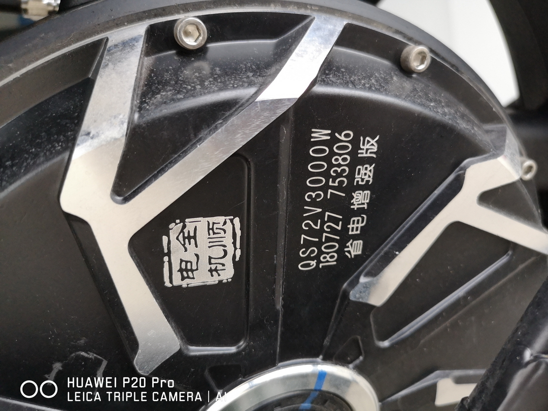

Jedoch interessiert mich ob der verbaute 3000w Motor auch dem entsprechend vom Controller versorgt wird und wenn wie! :mrgreen:
...war da nicht mal was das der originale Bosch Motor weitaus mehr ab kann als das originale setup?
Naja könnte sein das es vorher die 900w Budget China Version ohne Bosch motor war welche es dort zu kaufen gibt.

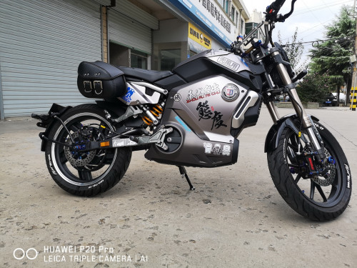

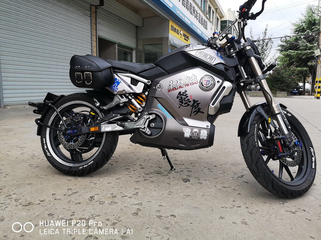

Ein sehr sehr geiles Teil!!!

andere Felgen passen :D

Sehr schick! Was haben die gekostet und woher?

@Timi: Hat der Kelly Controller nicht mit dem Bosch Motor zusammengearbeitet?

Dampflok hat geschrieben: Sa 18. Mai 2019, 20:59 Sehr schick! Was haben die gekostet und woher?
Die Felge wurde in verschiedene Fahrzeugen verbaut, Derbi Senda GPR, GPR Nude, Aprilia RS50, RS4 Und 50 RS4 usw.
muss nur auf 12mm Achse umgebaut werden, und sind 2,75x17 Felgen.

VLong hat geschrieben: Sa 18. Mai 2019, 23:45 @Timi: Hat der Kelly Controller nicht mit dem Bosch Motor zusammengearbeitet?
Doch, läuft alles gut, hab jetzt nur auf QS-Motor umgebaut.
