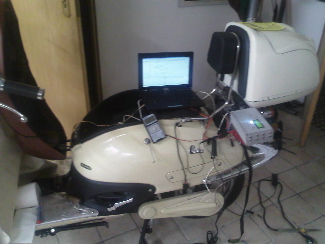

bin ganz neu, habe seit Juni die 'Emilia' von ProEco. Leider fangen die Akkus an zu muckeln (1800 km).
Lt. Hersteller, bzw. Importeur sind "mindestens 450 Ladezyklen" angegeben, ich bin jetzt - gemessen an der Recihweit von 70 km - bei 25 - 30 Ladezyklen.
Jetzt habe ich mir eine Box aufgebaut, die Ladung und Entladung der einzelnen Zellen dynamisch überwacht - auf Basis eines CControl 32 Prozessors - alles sehr günstig von Conrad. Einen Fahrtmesser mit HalSensor am Hinterrad habe ich auch schon integriert.
Es ist dort ersichtlich, dass die Akkus ganz unterschiedlich laden. Der eine ist schon auf 15,6 V und 'kocht', ein anderer auf 13,5 V, die drei anderen korrekt auf 14,4.
Meine Fragen:
Bestehen Interessen am Bauplan der Bordüberwachung (Prozessor + Aufbauplatine 30€, sonst Kleinteile, Lötkram und Gehäuse, die Software funzt)
Lieben Dank für eure Tips und Hoffnung auf viel gemeinsamen Spaß

Re: Wie viele Ladezyklen bei Gel-Akkus?
ein guter Hersteller matched seine Bleier, d. h. ein Satz aus 4 Batterien sollte gepaart sein, zueinander passen. Dass deine Batterien auseinanderlaufen ist kein gutes Zeichen. Wenn noch Gewährleistung besteht, Batterien austauschen lassen.
Realistisch sind 250 Ladungen und eine Lebenserwartung von 2.500 bis 10.000km.
Batterien sind nicht ganz billig. Es gibt auch für Bleier Balancersysteme z. B. Powercheq. Bei 4 Batterien werden 3 Balancer benötigt. Durch Powercheq werden die 4 Batterien angeglichen.

erst einmal willkommen hier im Forum. Und an der Elektronikentwicklung besteht natürlich bei allen ein Interesse. Mit solchen Sachen habe ich mich z.B. noch nie so intensiv beschäftigt.
Hinsichtlich der Akkus schreibst Du von ca. 25 - 30 Zyklen. Das hört sich so an wie: ich fahre die volle Reichweite und erst dann lade ich. Das wäre bei Blei grundverkehrt, nach jeder Fahrt aufladen dient der Lebensdauer. Auch das weiter oben erwähnte Akkutraining ist wohl nicht ganz verkehrt, wenngleich ich diesbezüglich immer nur lobende Worte, nie aber eine schlüssige physikalische Erklärung gehört habe.
Die Akkus werden wohl einen Schuß haben. Bestenfalls ist denkbar, die einmal über 12V-Bleilader einzeln wieder auf Reihe zu bringen, aber ich denke, das wird nicht (lange) helfen.
Die 1800km bis zum Erstausfall erinnern mich deutlich an meine ersten Bleier, trotz Powercheqs und ähnliche Wundermittel ..., seitdem bin ich von Blei weg, auch wenn andere durchaus 10.000km und mehr mit einem Satz geschafft haben. Der Händler wird auf Verbrauchsmaterial verweisen, und bei dem bösen Wort "Gewährleistung" empört alles von sich weisen und auf falschen Umgang mit den Akkus plädieren. Und wenn er Ersatz liefern sollte, ggf. zum "Vorzugspreis", mußt Du mit den billigsten, übelsten USV-Akkus rechnen, die für Zyklenbetrieb nicht geeignet sind.
Wahrscheinlich mußt Du also wahrscheinlich in den sauren Apfel beißen und Dir selbst Ersatz beschaffen. Bei Bleiakkus sind die besten Lebensdauerwerte wohl mit Panasonic erreicht worden, Multipower wäre gute Mittelklasse, und dann gibt es noch eine ganze Menge NoNames. Wichtig ist Zyklenfestigkeit.
