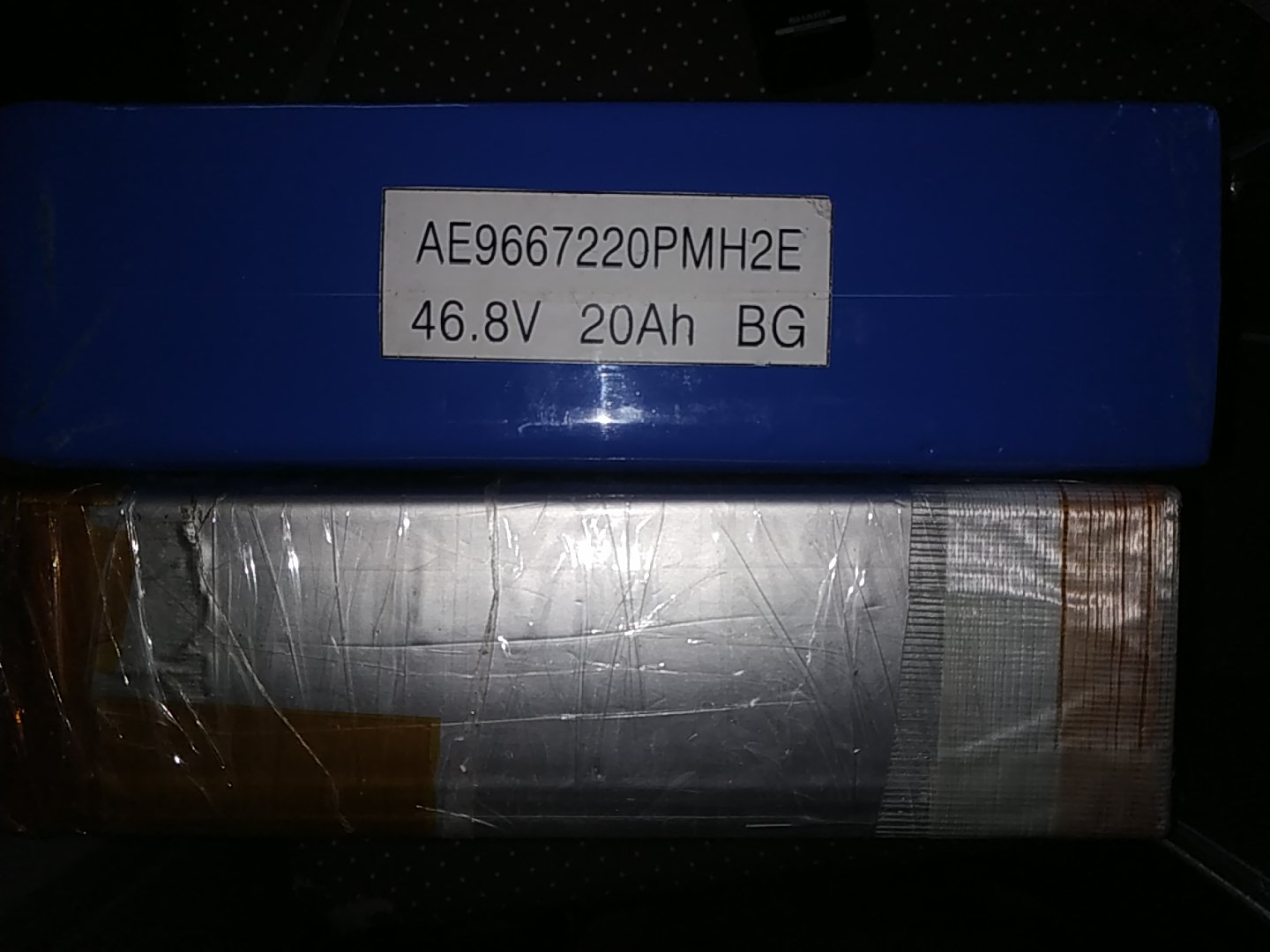

Nun habe ich diese Akkus aus meinen Tisong TM 300. die Frage ist nun ob die geeignet sind, das mehr an Leistung zu verkraften. 4000W sind ja schon eine Hausnummer.
Vielleicht kann nur ja jemand einen fachmännischen Rat geben, denn der Roller den ich kaufen möchte bräuchte neue Akkus. Da wäre es schön, wenn ich diese fahren könnte.
Voll geladen haben meine Akkus 53 v Spannung bei ca 40 ah (wenn die das denn noch bringen... )

Der Akku ist ein 13S (13x3,6=46,8) ideal wäre 14S, aber es sollte funktionieren.
Um zu sehen wie/ob die Zellen mit den Maximal 80A des Emax im Boostmodus zurechtkommen,
müsste man sich die Spannungen bei Belastung ansehen.
Aber eigentlich sollten sie das schaffen, wenn der ganze Akkupack 40Ah hat.

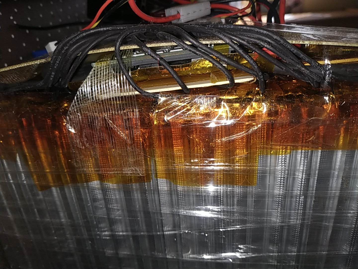

Ja, der Akku hat ein bms. Sieht man oben auf den Fotos. Hinter den14 schwarzen Kabeln.
