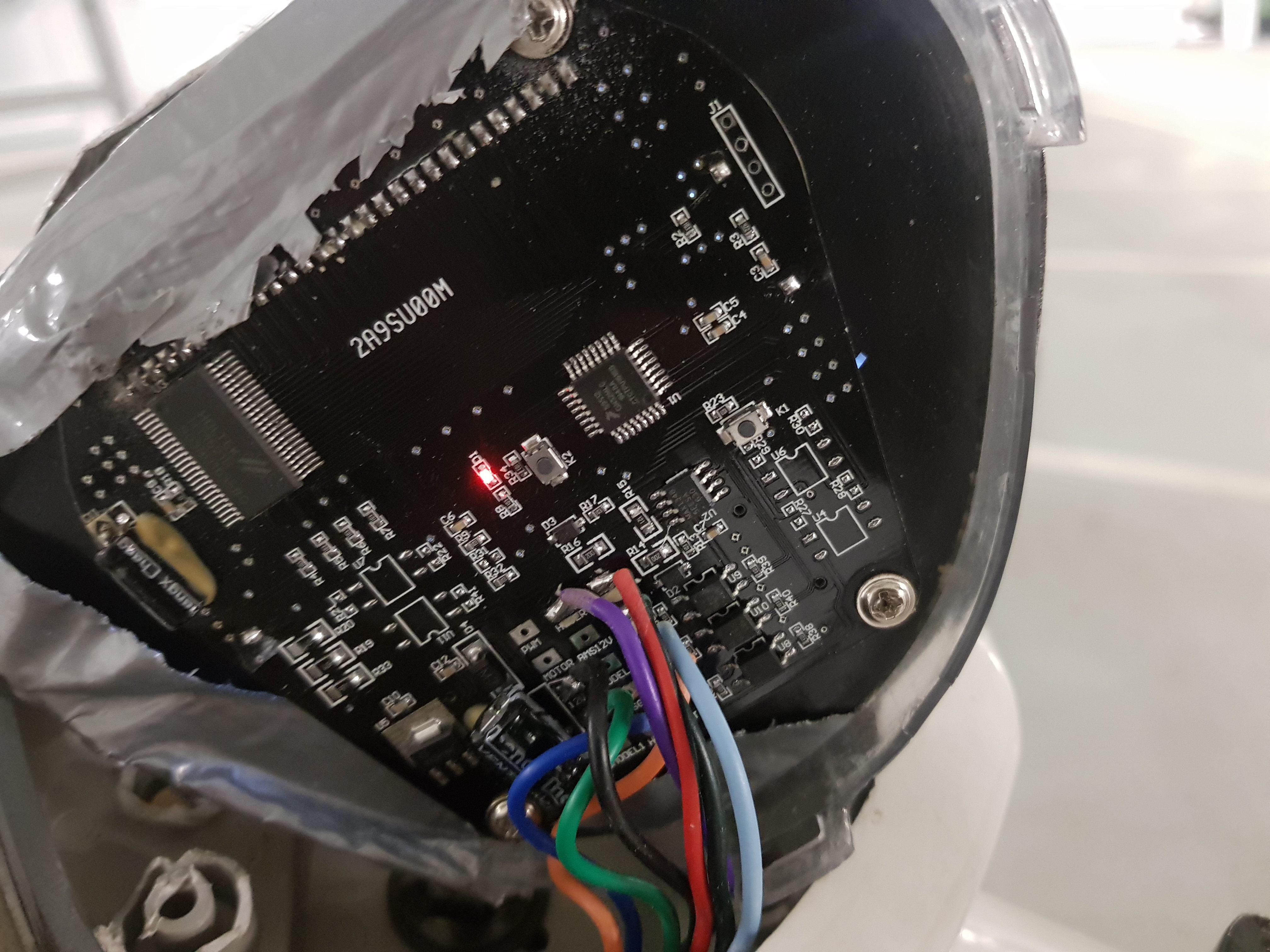

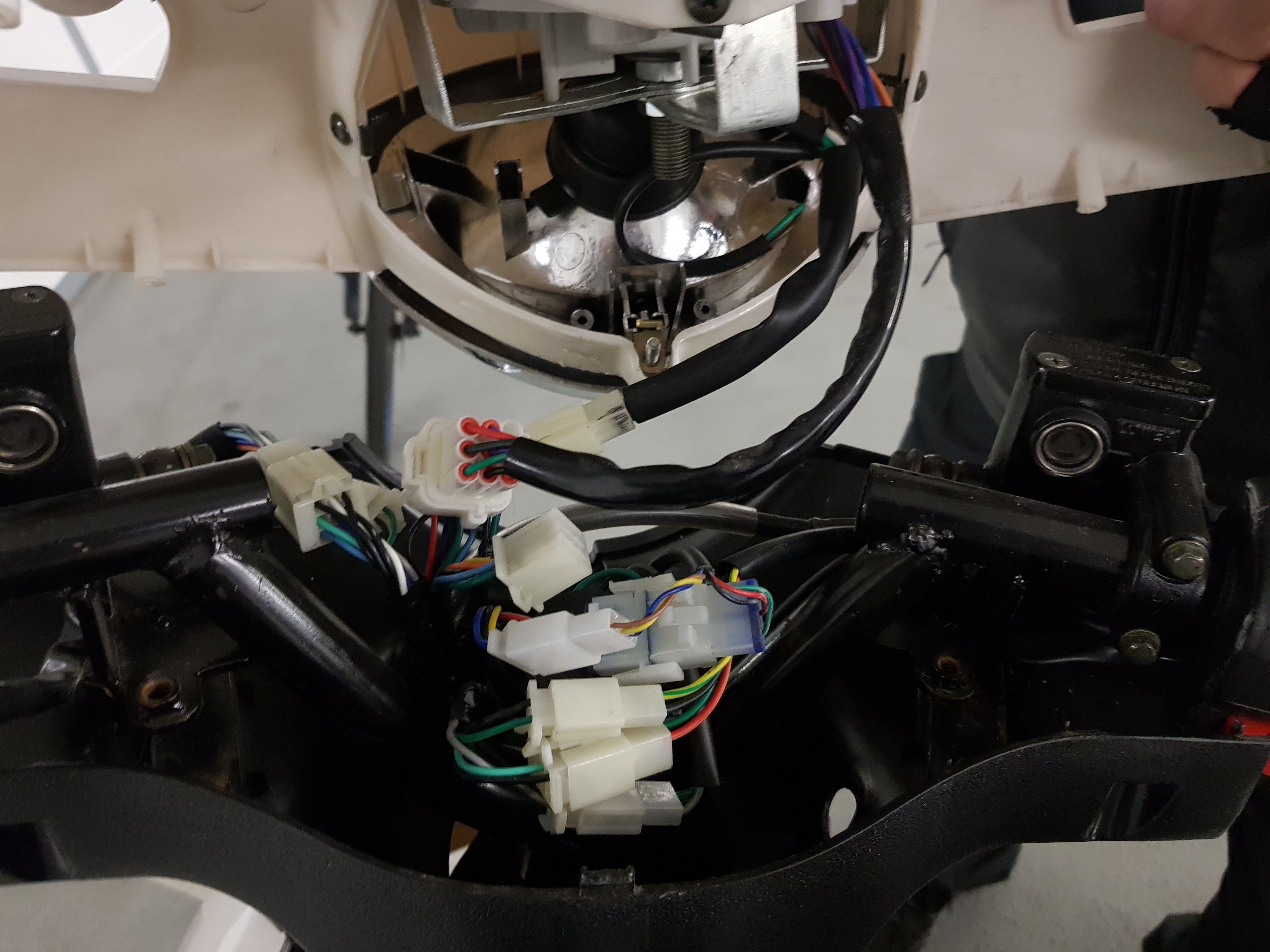

Ich habe mal versucht, die Verkleidung am Lenker abzumachen und dann zu schauen was passiert, wenn man den Roller anschaltet aber das Display und das Licht aus bleiben: Unten auf der Platine vom Display blinkt dann eine rote LED, es scheint also Strom anzukommen. Die Display-Hintergrundbeleuchtung geht auch an. Die Stecker sehen alle normal aus und sitzen fest...
Beim letzten Versuch, das Display anzuschalten, ging das Display (und das Abblendlicht) sofort wieder aus als ich den Blinker betätigen wollte. Die Akkuladestandsanzeige schien aber zu stimmen.
Hat irgendwer eine Idee? Bin total aufgeschmissen ohne Roller :-(
(Das Gaffa-Tape ist, um das Display festzuhalten, irgendwann hatte das nämlich beim Fahren gewackelt und ist immer weiter runtergerutscht)

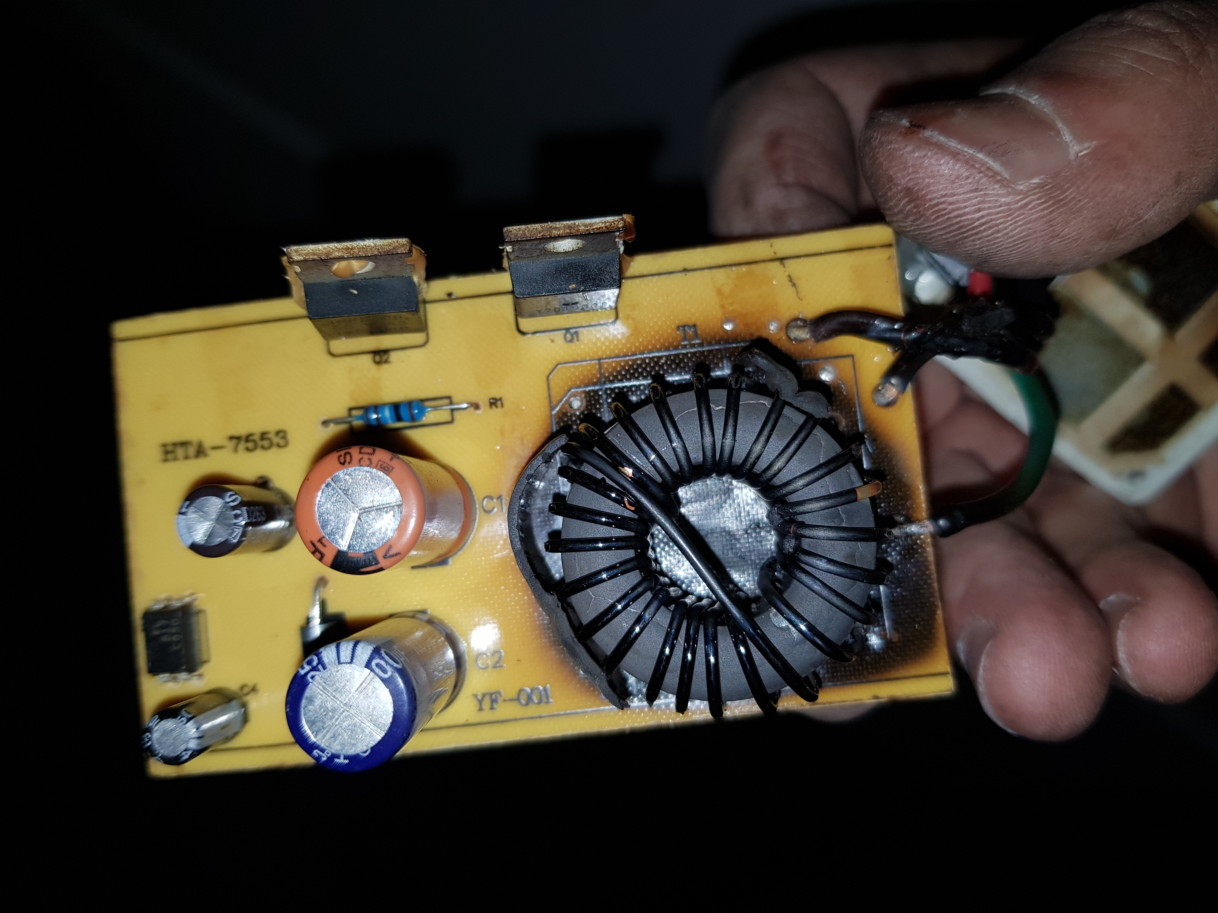

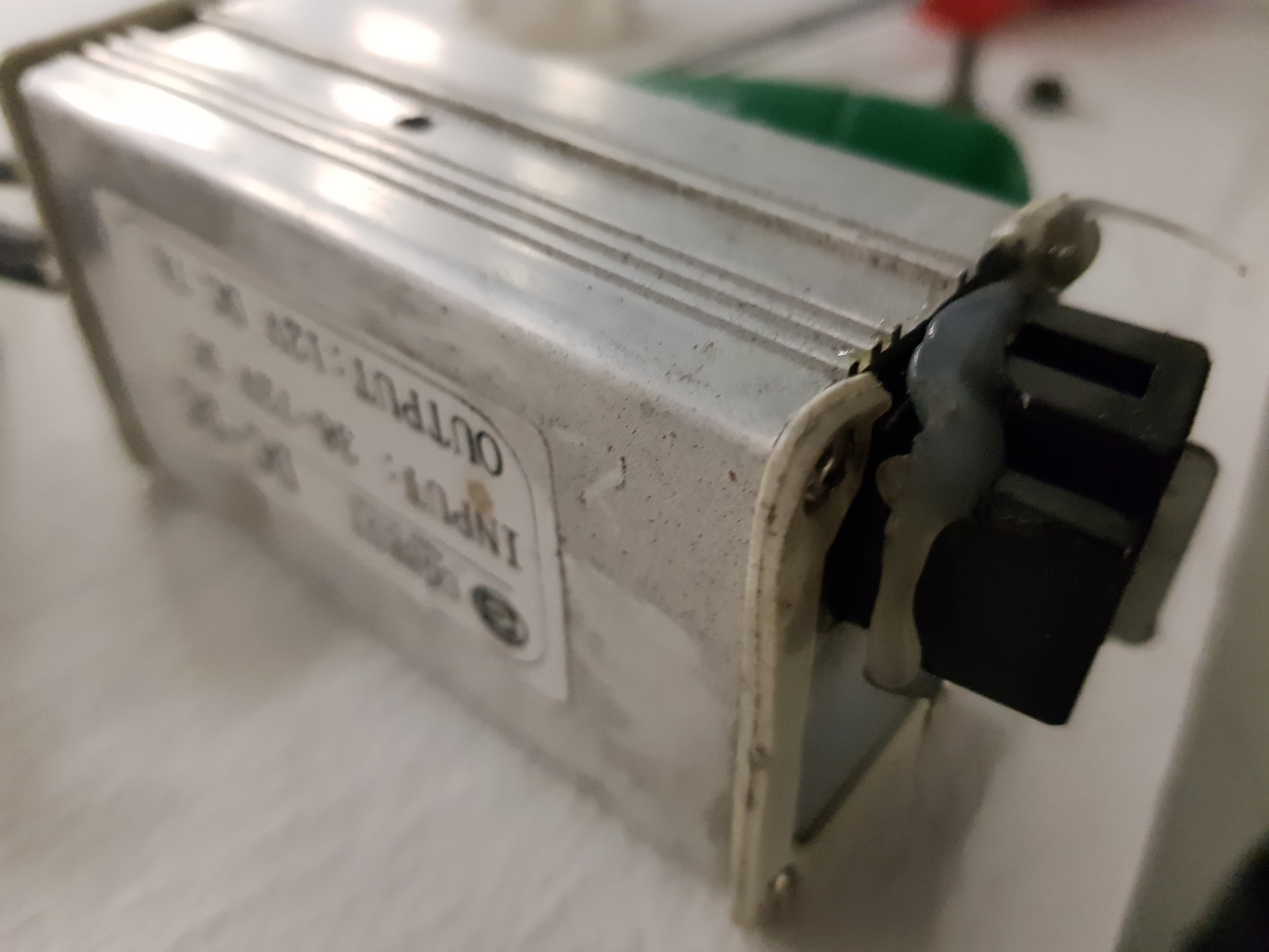

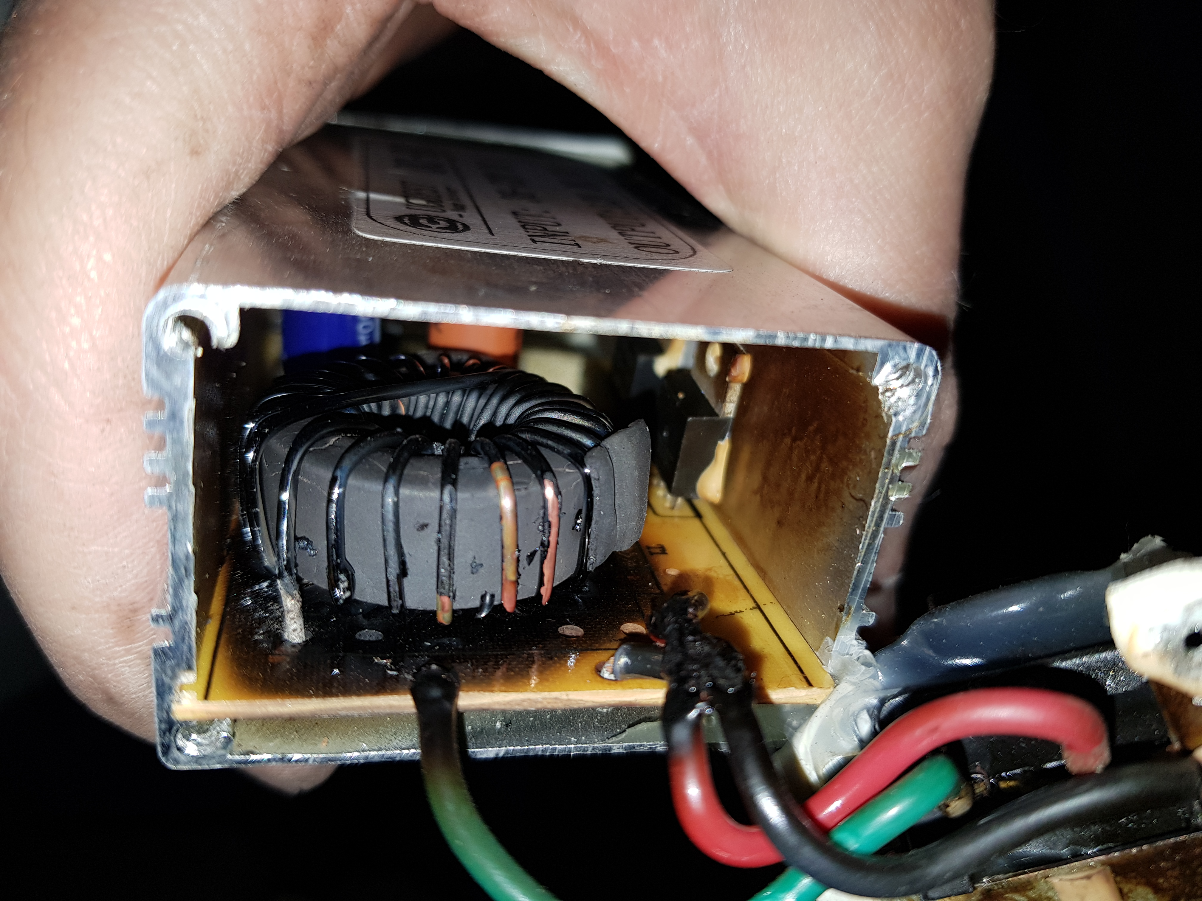

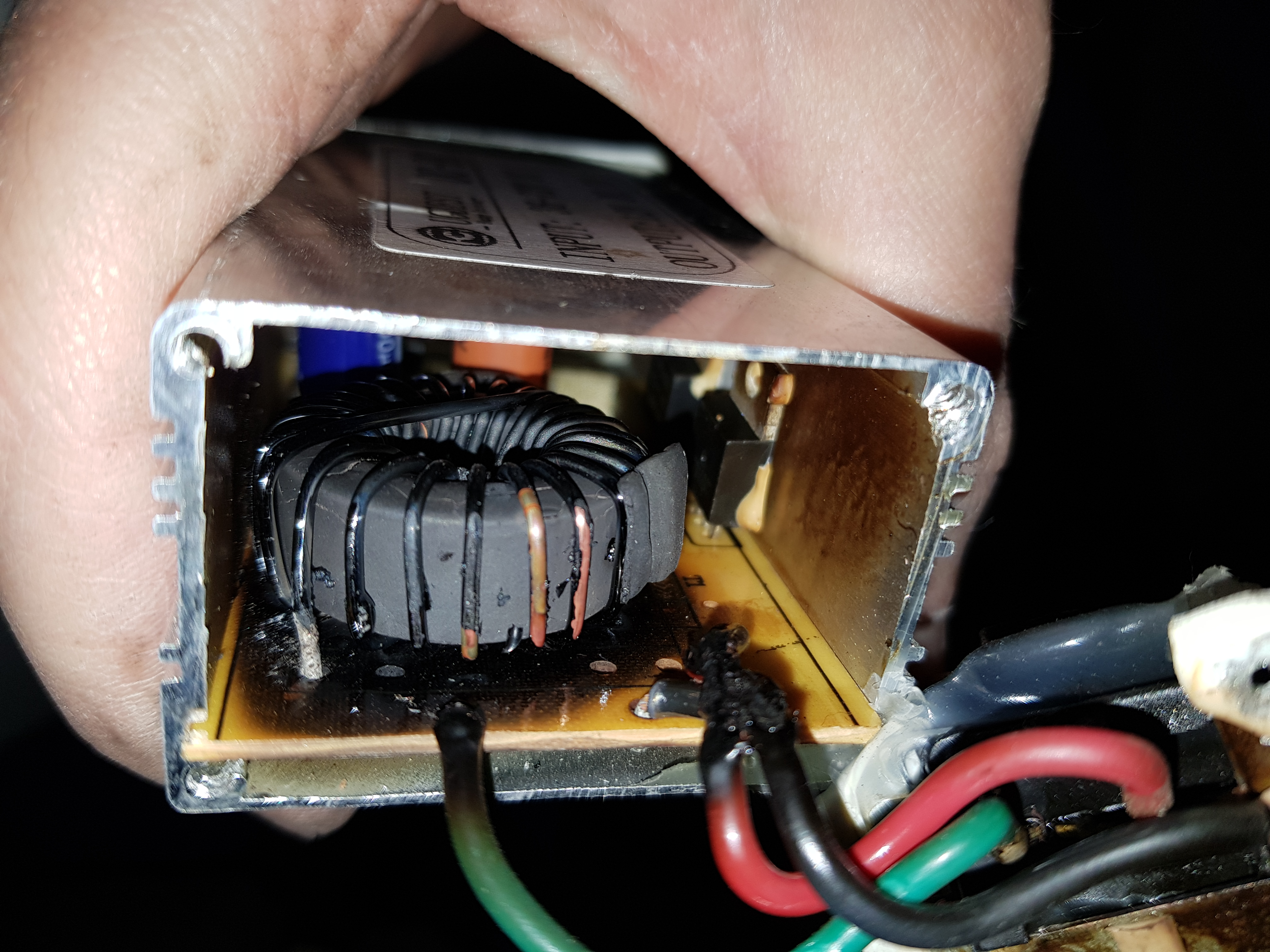

Es lag tatsächlich am DC/DC Wandler. Der Anschluss für den Stecker (welcher nur mit Heißkleber befestigt war) war locker, der Wandler stank fürchterlich nach verbranntem Plastik und die Spule(?) war durchgebrannt. Siehe Fotos:

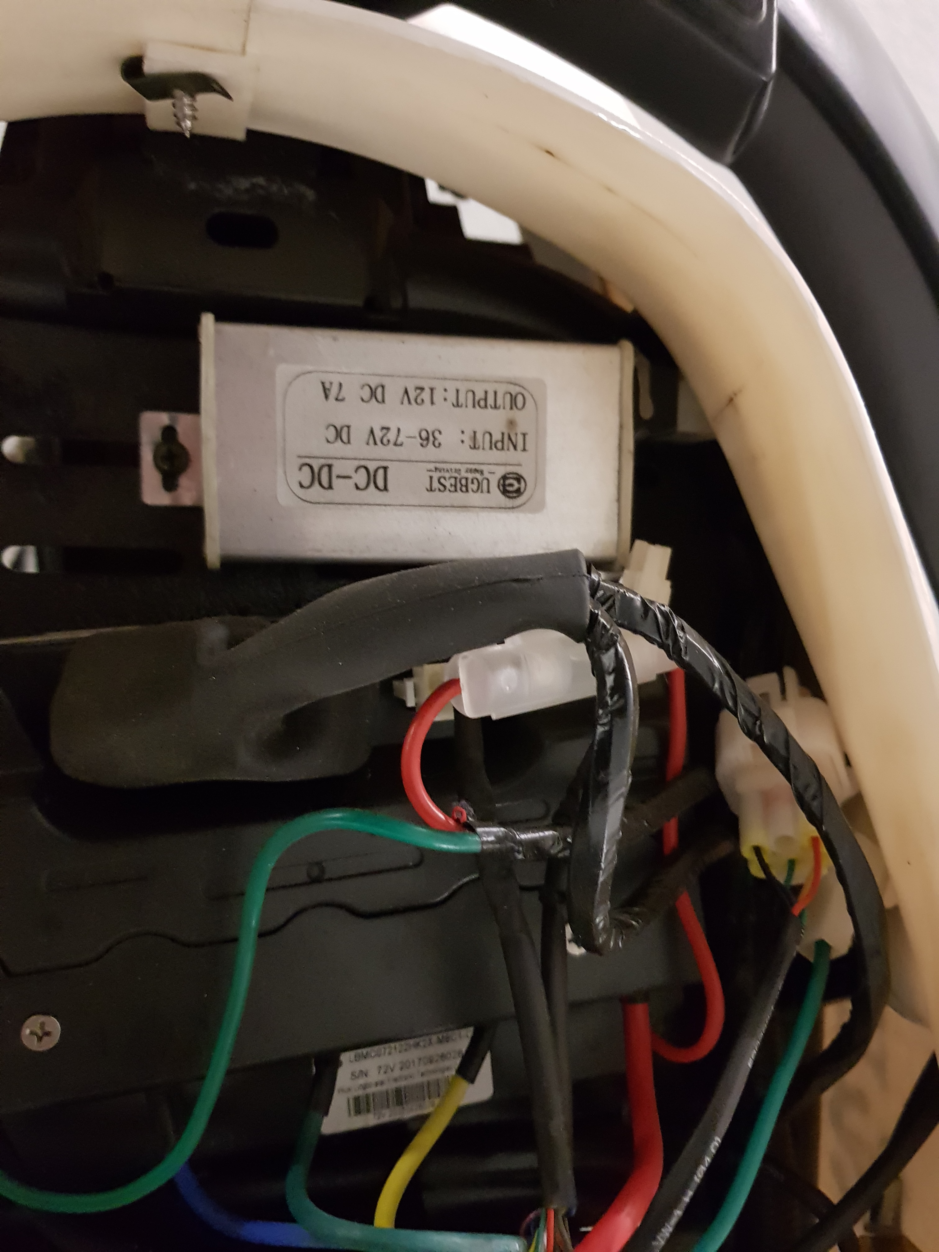

Das Werkstatthandbuch für den Uranus meint, man muss die Unterbodenverkleidung entfernen, um an den DC/DC-Wandler dranzukommen. Bei meinem Modell stimmt das nicht! Der Wandler befindet sich stattdessen unter einer von oben erreichbaren Abdeckung (Serviceklappe?) neben dem Akkufach, da wo auch der Controller sitzt. Musste trotzdem einiges auseinanderschrauben, weil die Öffnung zu klein war um dranzukommen...

vsm
Administrator
Beiträge: 3138
PLZ: 12
Re: Trinity Uranus plötzliche Aussetzer - nur noch Gas geben geht
Beitrag von vsm »
Schön, dass er wieder funktioniert.
Von dem Bild bin ich schon etwas schockiert: Viel billiger kann man einen Schaltregler nicht aufbauen. Da kann man ja schon von Glück reden, wenn der einen MTBF im vierstelligen Stundenbereich aufweist. Sowas gehört nicht in ein Qualitätsprodukt und schon gar nicht in den Automotive-Bereich.

Glaubst du, dass dein DC DC Wandler in deinem Unu wertiger ist? Ich denke nicht.

Peter51 hat geschrieben: Mi 15. Mai 2019, 08:12 Glaubst du, dass dein DC DC Wandler in deinem Unu wertiger ist? Ich denke nicht.
Das weiß ich nicht. Ich weiß aber, dass man aus China für $10 inkl. Versand was besseres bekommt... Für etwa das Dreifache bekommt man auch Wandler mit garantiertem MTBF im fünfstelligen Stundenbereich.

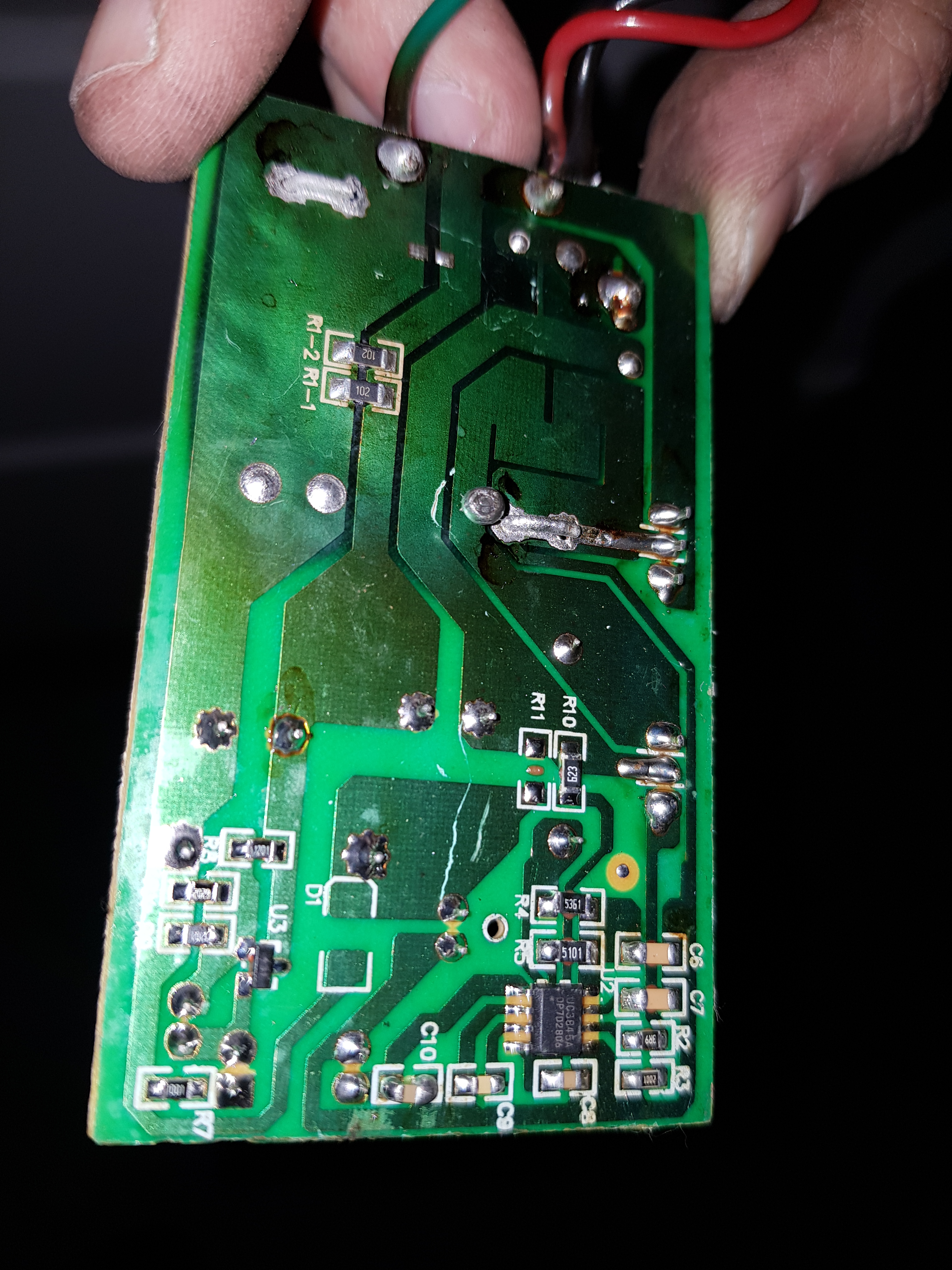

Der Vollständigkeit halber noch ein Foto von der Unterseite der Platine, hatte ich letztes Mal vergessen mit hochzuladen:
Was für ein besserer Wandler für circa 30$ ist das denn? Würde der in den Uranus reinpassen? Falls ja wäre es ja eine Überlegung wert, den auszutauschen, damit das nicht nach ein paar tausend Kilometern wieder so abbrutzelt...
