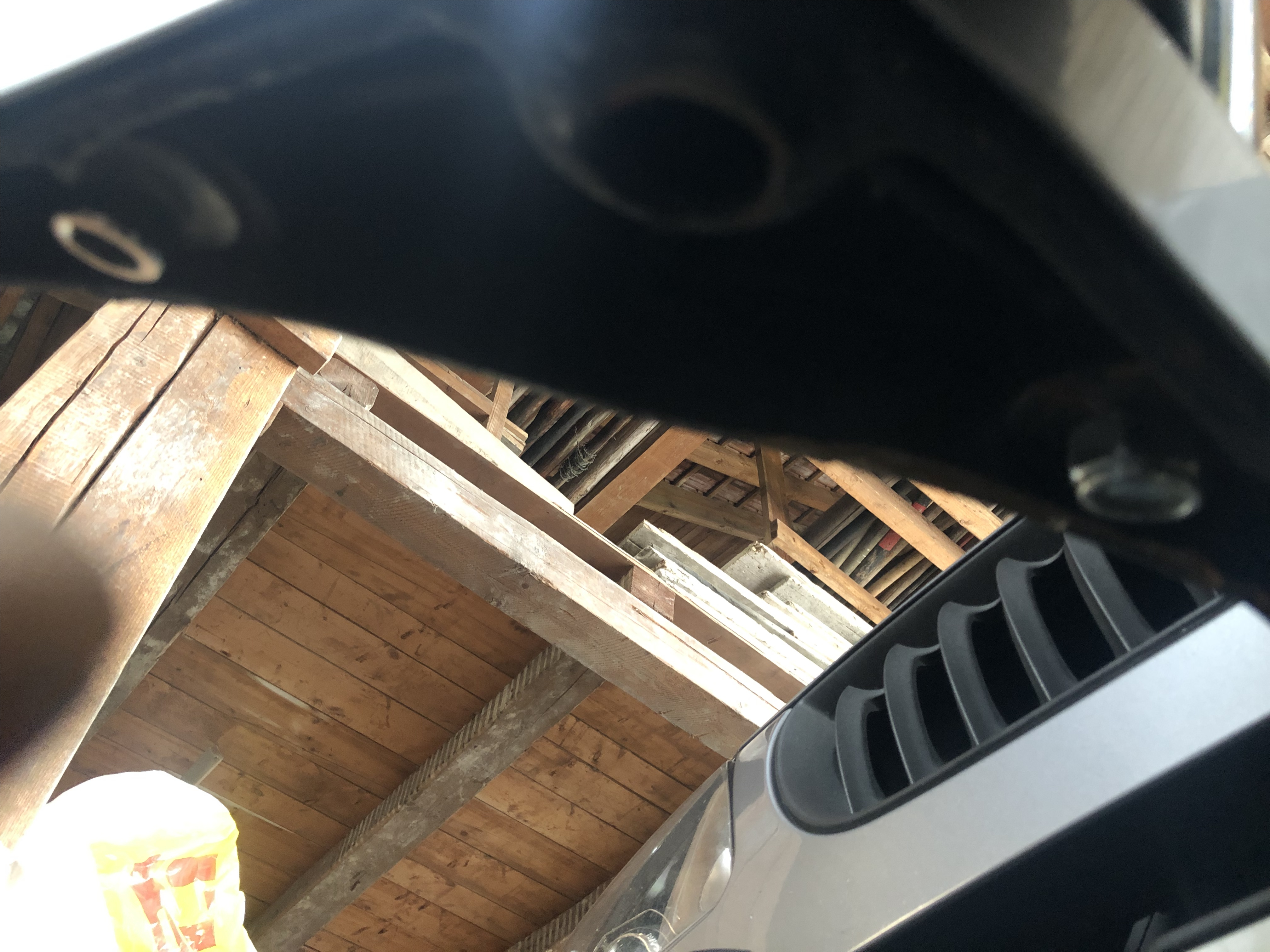

Leider ist hier einfach zu schlechtes Wetter um weiter zu testen. Habe nur mal Verschraubungen geprüft. Das mit der Feder konnte ich etwas entschärfen indem ich die eigentliche Feder etwas gedreht habe.
Auch sieht da soweit alles symmetrisch aus. An der Gabel scheint alles fest zu sein.
Was ich nur ungewöhnlich fand ist die obere Befestigung. Auf der einen Seite Imbus auf der anderen Sechskant. Ich hoffe das kann man erkennen.

Wenn du das Vorderrad oder das Hinterrad drehst, musst du doch erkennen können, ob eine Unwucht im Rad zu erkennen ist. Das mit den unterschiedlichen Schrauben ist merkwürdig. Hast du den Roller neu gekauft?

Die Unwucht und die verschiedenen Schrauben deuten auf einen Unfall hin.
Hoffentlich ist der Rahmen nicht verzogen.
