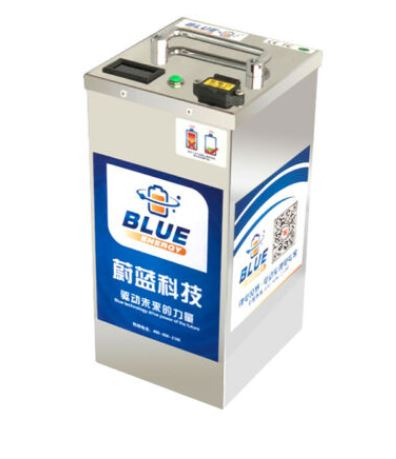

Hello World,
möchte in diesem Thread Ideen rund um den Akku für die TC sammeln.
Bei EBay entdeckt.. Aus Kanada..zumindest mit Käuferschutz.. evtl. ziehen andere Händler nach.
https://www.ebay.de/itm/super-soco-batt ... SwAeNcz7do
Bei Amazon gibt es ihn auch..
https://www.amazon.com/LECXON-60V20AH-L ... th=1&psc=1

spannend. bin auch schon länger auf der suche nach einem zweiten akku.
auch für die ts für 650€
was meint ihr? kann man das wagen?

Für die TS kann man auch die kapazitiv Höheren nutzen. Kommst damit weiter. Musst halt umstecken. Bin mir sowieso nicht sicher ob man den Originalakku parallel mit einem Klon betreiben kann/sollte.
Kanada... kann halt Zoll und MwSt dazu kommen.? Hat jemand Erfahrungen?

in der artikelbeschreibung steht, dass es auch parallel geht, wobei ich mir da auch nicht sicher bin.
zoll usw. würde mich auch interessieren.

der Preis klingt für 35Ah echt verlockend... und die Anzeige aufm Akku finde ich auch sehr hilfreich.

ein wirklicher Parallelbetrieb zweier Akkus ist bei Super Soco nicht möglich, weil es im Parallelbetrieb zu Ausgleichströmen zwischen den Akkus kommt. Sobald ein Super Soco-Akku einen Ausgleichstrom vom anderen Akku als Ladung empfängt, geht er in den Lademodus, meldet das an den Controller, der dann meint es sei ein externes Ladegerät angeschlossen und den Motor dann ausschaltet. Haben Leute schon gemacht, es ist nicht empfehlenswert - der Motor schaltet dauernd ab.
Parallelbetrieb nur mit Y Box (Akku-Parallelisierer) sinnvoll.

Alles über 700,- wird mit einer Einfuhrumsatzsteuer von 19% belegt + einem individuellen Steuersatz.
Für E-Bikes z.b. 6%. Wobei der Akku allein vielleicht einer anderen Kategorie zugeordnet wird. Wird das Teil aus China versendet dann wirds richtig
heftig. Da kann dann der Spitzensatz von 48,5% Andidumpingzoll draufkommen.
Zumal immer noch die Gefahr besteht das irgendwelche CE Nummern fehlen...dann sackt der Zoll die Batterie ein und die wird dann vernichtet.
Also ich würde definitiv die Hände von lassen. Das lohnt sich nicht...
Edit: der Versand ist aus Kanada, also kann man mit knapp 25% Aufschlag rechnen, round a bound 200,- Euro. Dann wäre die Batterie irgendwo bei 1000,- Euro einzuordnen. Also doch nicht mehr so günstig

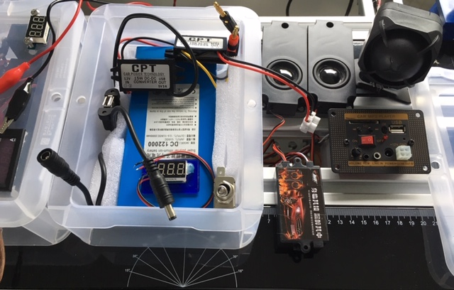

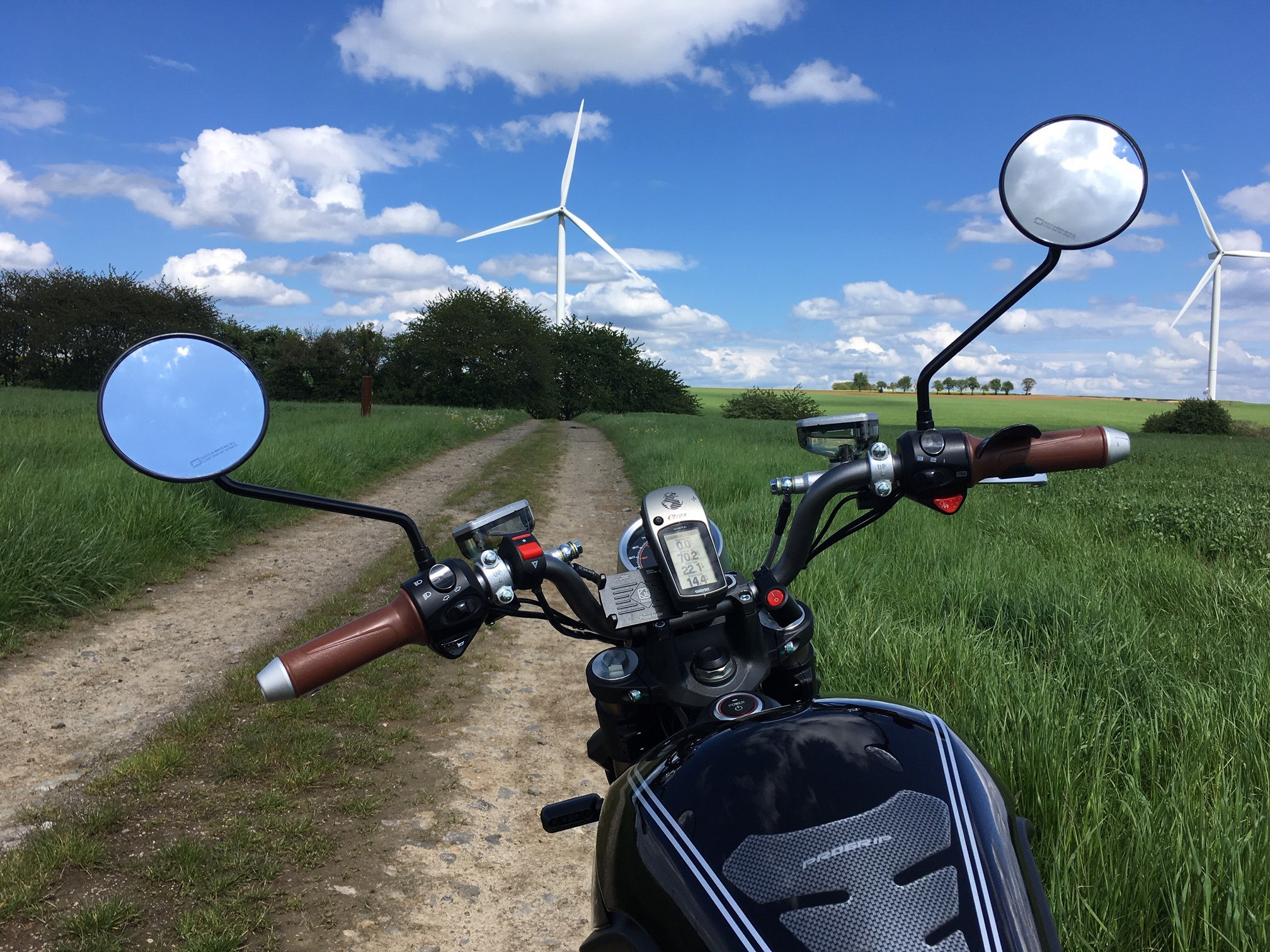

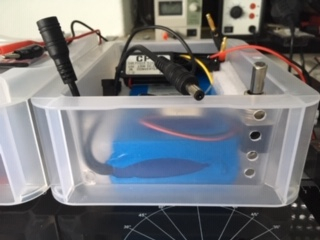

Akku für unter 50€. Garantiert ohne Garantieverlust !!!
Ist zwar nicht ein Fahrakku, aber zur Entlastung dessen.
12V und 5V Spannungsversorgung für alle notwendigen Spielereien.
Z.B. Navi, Handy, Soundmodul ( als Fußgängerschreck ), Hupe, Radio Mp3 Player.... etc.
LiPo Akku, kombiniert mit Schalter am Lenkrad, in einem Surplusgehäuse.
Das Gehäuse hat die ideale Größe für den Akkuschacht ( 2 Gehäuse oder Gehäuse mit Ladegerät )
Zudem hat es außen Vertiefungen um Schalter; Stecker oder Spannungsanzeiger zu integrieren.
Bin auf eure Ideen gespannt !!

Wie kommst Du auf
Und wer garantiert das? Du persönlich?

Weil Du keinen Eingriff in irgendeiner Weise in das Fahrzeug machst.. also kein Garantieverlust für die TC..so sollte das verstanden werden. Hast Du andere Informationen.. wäre ja interessant für die Gemeinde hier die Grenzen zu kennen.
