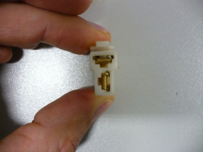

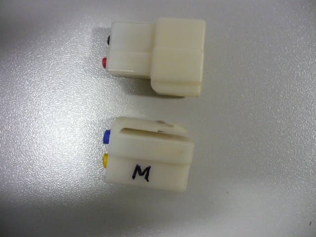

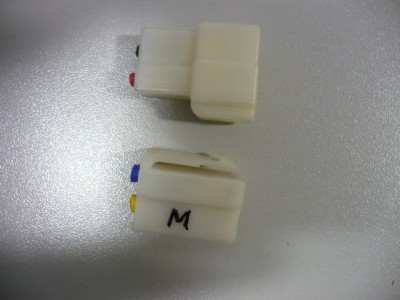

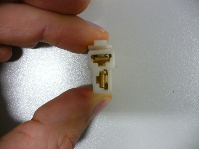

wer kann mir helfen herauszufinden um welchen Steckertype es sich hier handelt ?
Diese stecker sind an den meisten e-Scooter China Controllern dran.
Nur wie heisst der Type und wo kann man die bekommen ???
Siehe Bild:
Danke !

Sind das nicht normale KFZ-Stecker?

Von denen sind mir auch schon welche verreckt (da sind selbst Lüsterklemmen besser)
Die sind bestimmt aus der KFZ-Elektrik für 12V Netze.
Ich würde bei Erneuerung direkt bessere Qualität nehmen:
http://www.esto-stecker.de/binder-stecker-miniatur.html

Die Binder Steckverbinder sind extra für Gleichstrom und haben eine Kerbe unten, da kann man die Stecker nicht verkehrt herum zusammenstecken.

Das sind in der Tat Binder Stecker. Zu beziehen bei der EVG in Mönchengladbach. http://www.evg.de
