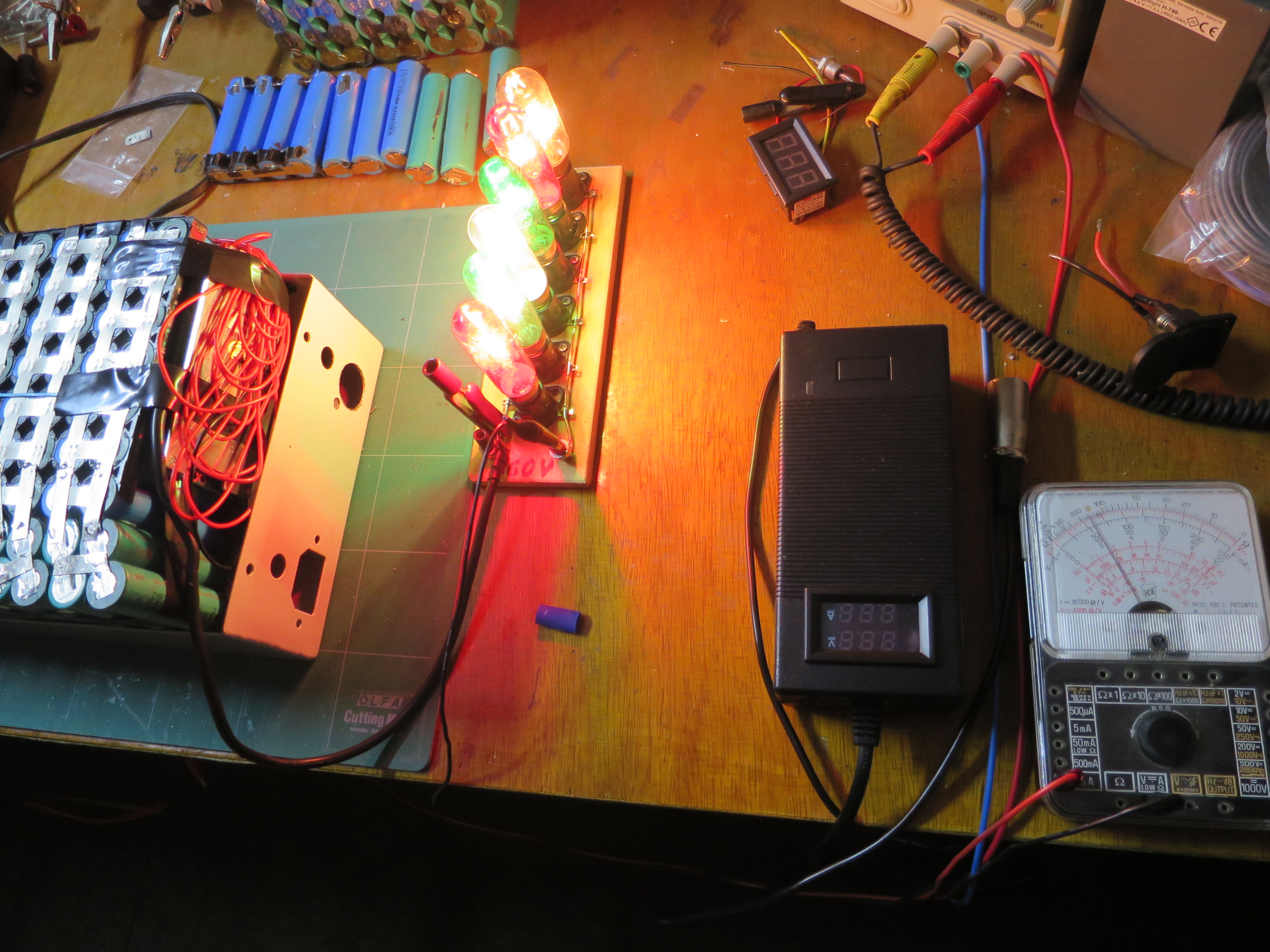

Hallo Forum:
Meinen e-max, die 'Maxine', zu reparieren (also den Kelly-Controller in den 48V-Primärstromkreis und die beiden 12V-Sekundärstromkreise zu integrieren) wird sich aus allen möglichen Gründen noch verzögern :cry:.
Habt ihr einen Vorschlag, wie ich den zweiten 48V/60Ah-Akku (so wie den ersten) etwa 1/3 entladen kann? Plus des Verbrauchers würde an die Kontakte der herausgenommenen Sicherung geklemmt, Minus an einen Kontakt des Shunt. Schön wäre auch, wenn es eine nicht so teure Lösung gäbe :D. Das es 48V sind, macht die Sache auch nicht einfacher, oder?!
Herzlichen Dank!
John aka ScooterDude

am einfachsten und billgsten ist es, mehrere Glühbirnen parallel schalten.
Gruß Harry

Was wohl bedeutet, dass ich mehrere Birnen in Serie schalten muß?!
Autobatterien mit 12V oder 24V wären da recht praktisch, sind aber doch eher teuer? Gibt's nicht in Baumärkten vielleicht Birnen, die ähnlich leicht zu addierende Spannungen benötigen, um auf 48V zu kommen, aber was günstiger sind?
Vielen Dank!

4 Stück 50W 12V Halogenlämpchen für 1 Euro/Stück bei ebay kaufen.

Ich hatte noch ein paar Glühbirnen mit 60V 10W rumliegen.
Eine Glühbirne mit 48V kostet nicht die Welt.
Gruß Harry
