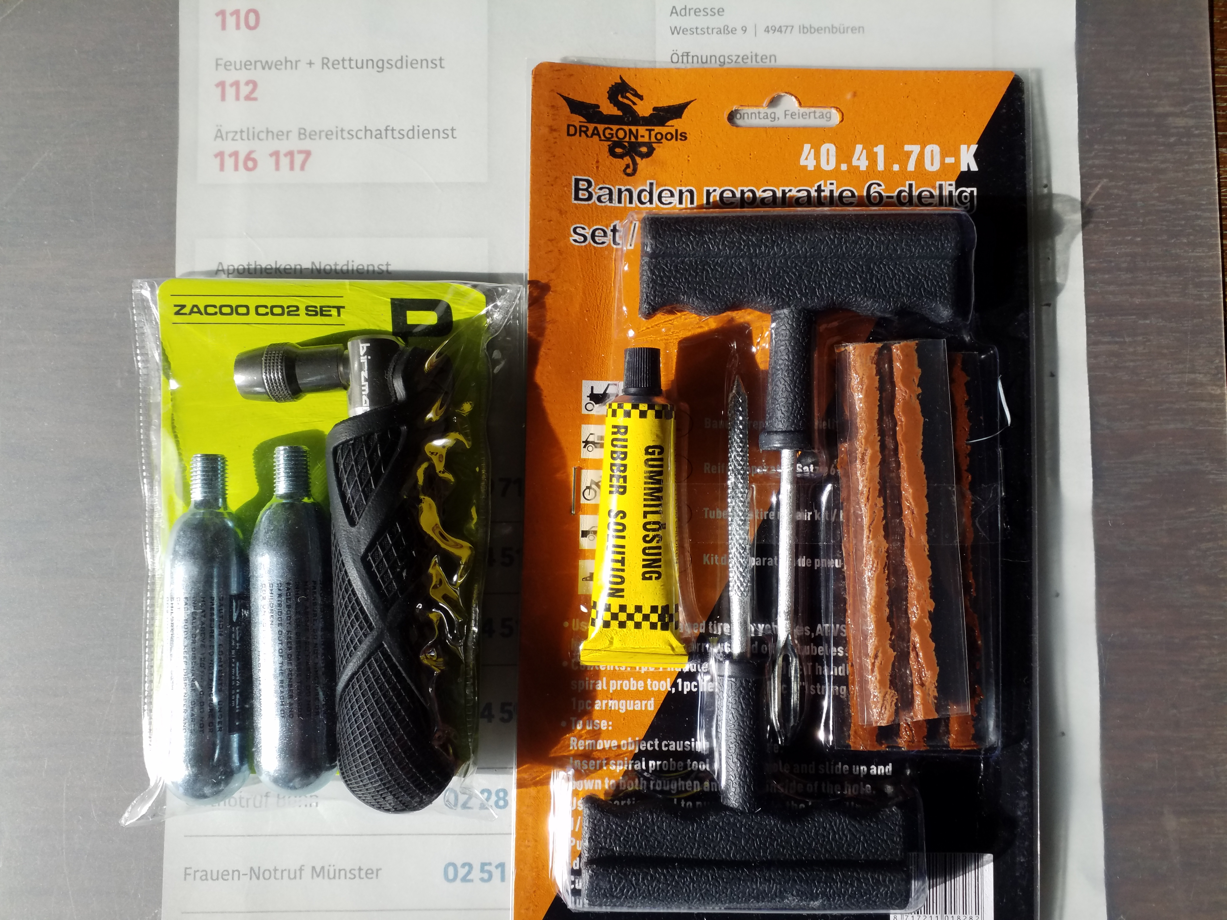

Ich möchte kurz über meine Reifenpanne berichten. Ein scharfkantiger Stein hat sich durch den Hinterreifen gebohrt, so daß ich unterwegs Luft aus diesem verlor. Zum Glück war ich in der Nähe eines Supermarkts und kaufte mir Reifenpilot, sogar das Original. Eingefüllt nach Vorschrift und Runde um Runde auf dem Parkplatz gedreht, wobei ich hübsche weiße Tupfer auf dem Weg verteilte. Leider lief die Flüssigkeit aus dem Reifen weiter aus, und der Flickversuch ging schief.

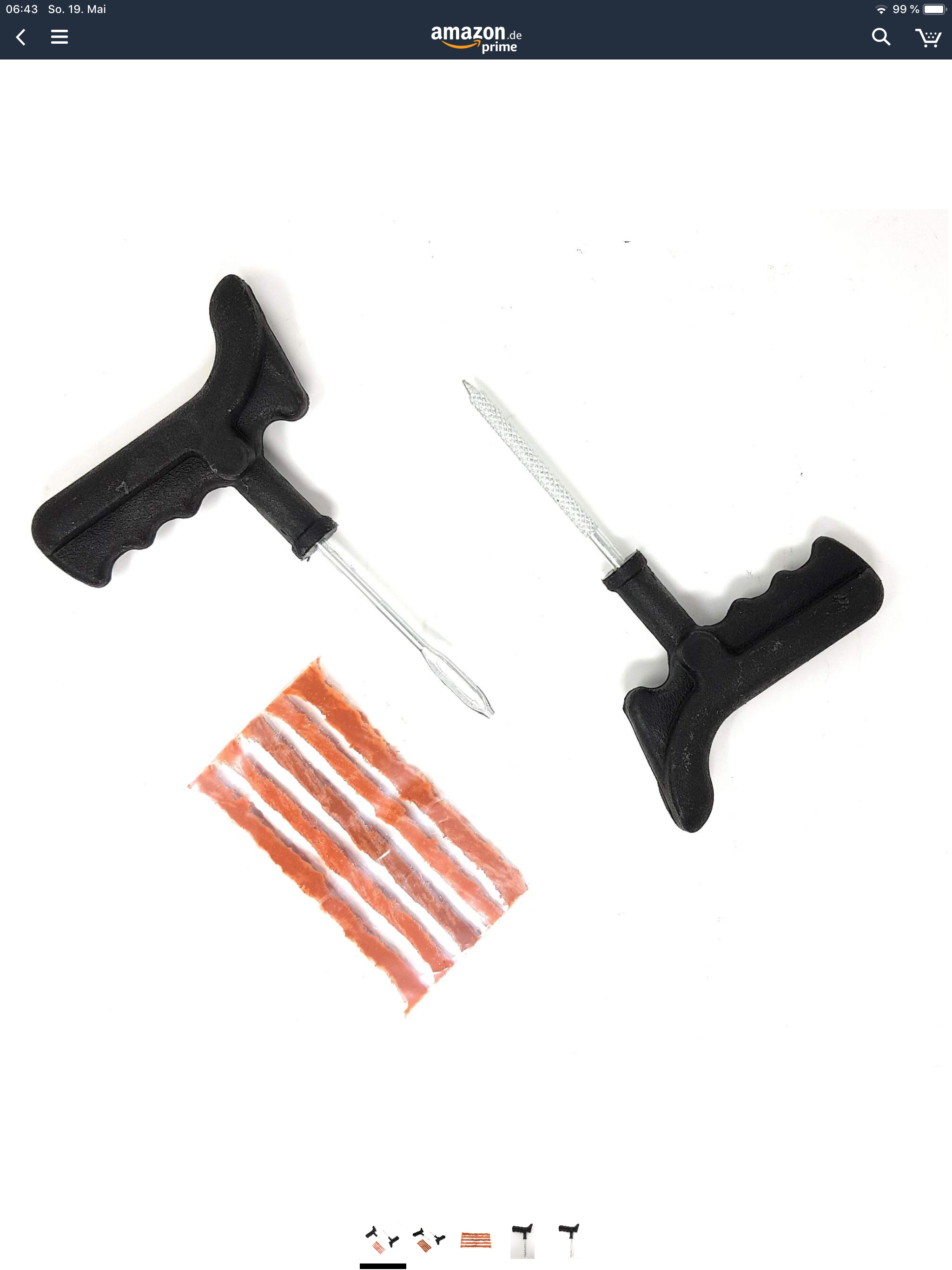

Geholfen hat dann das abgebildetes Set auf dem Foto. Allerdings benötigt man zusätzlich noch etwas zum Aufpumpen des Reifens, entweder eine CO2 Pumpe oder einen Minikompresser, so einen habe ich. Jetzt werde ich das Reparaturset und die Pumpe immer dabei haben. Gruß

Darf halt nur nicht zu nah am Rand sein.

Hallo Frank,
das ist ein guter Tipp gewesen.
Ich habe mich auch jetzt entsprechend ausgerüstet.

Harry, klasse, dann musst nicht den Schweinkram mit dem Reifenpilot probieren, sondern kannst gleich vernünftig flicken.
