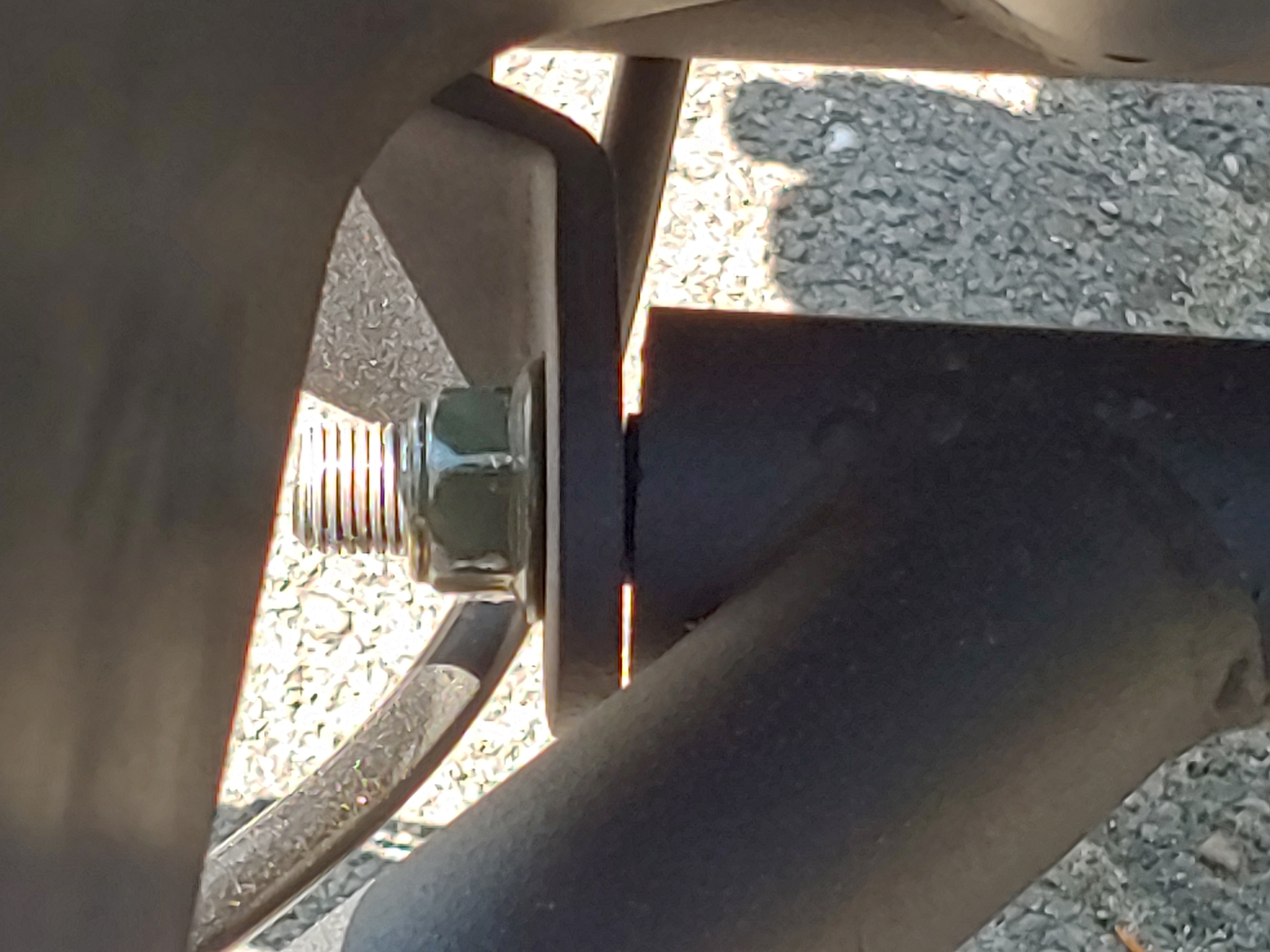

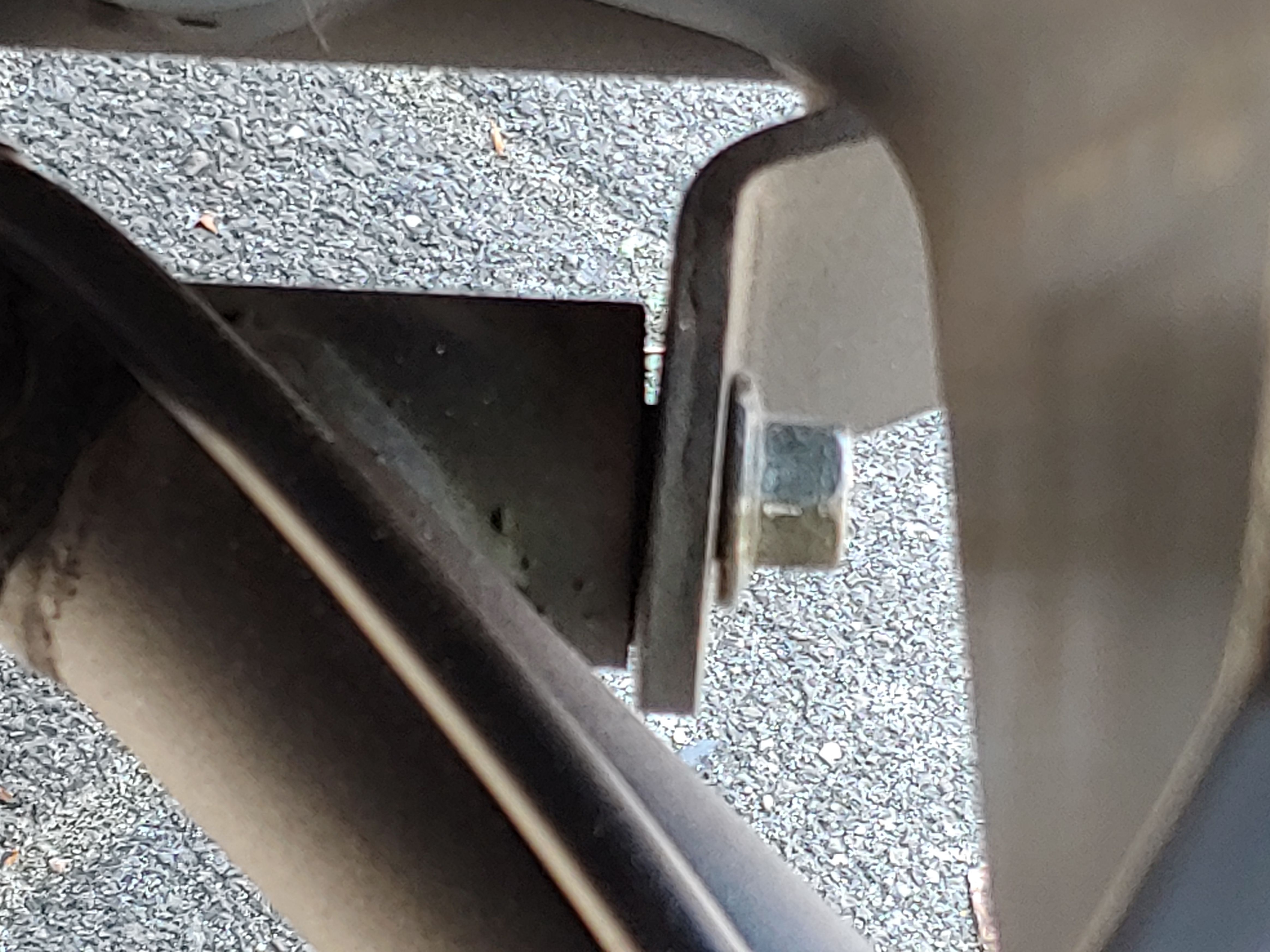

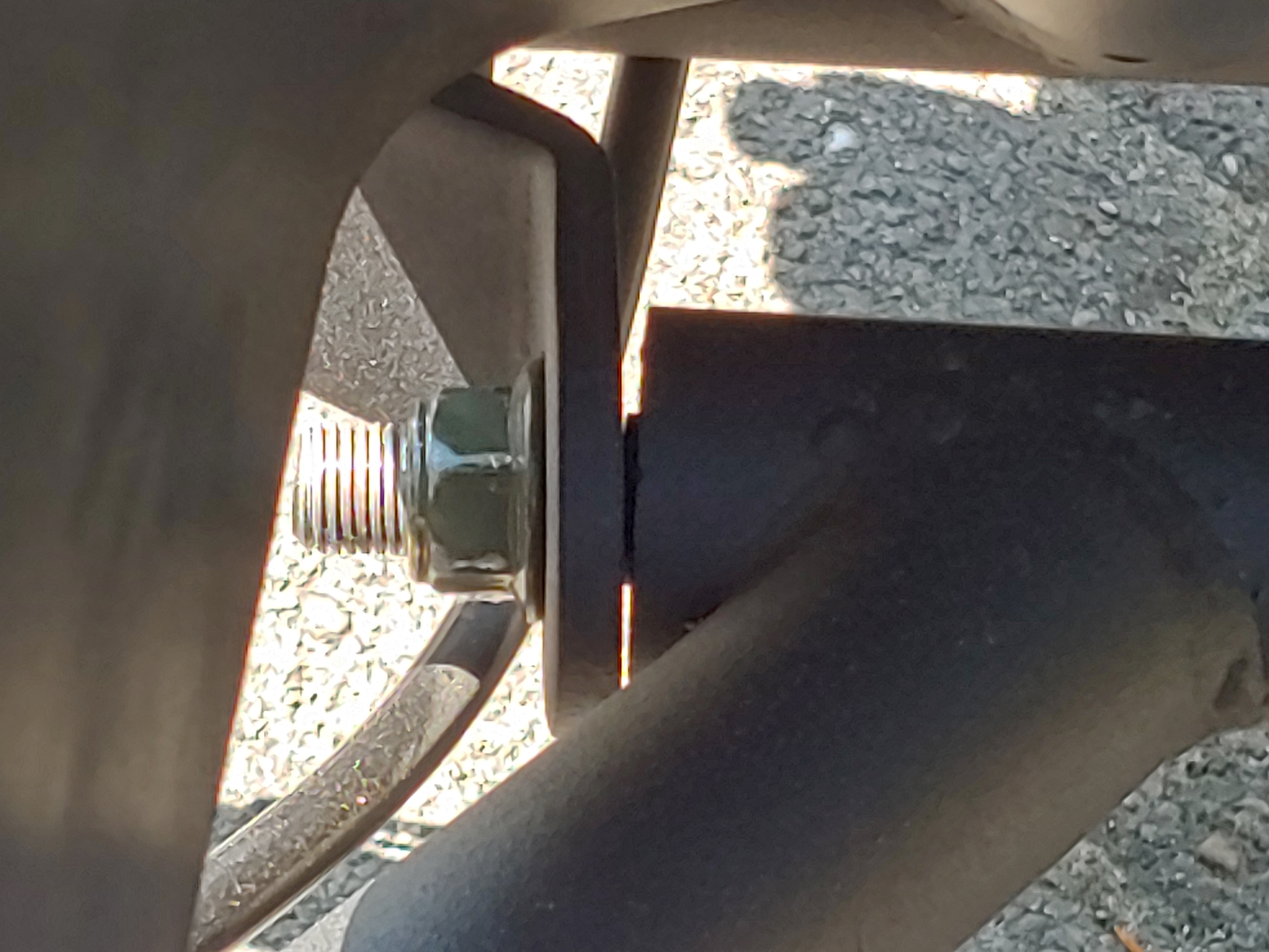

Moin zusammen,
soetwas könnte bei dem "Neuen" ebenfalls gerne vermieden werden:
Hier mal zwei Bilder von der Schwingenaufhängung, meines HL3.0!
Die Rahmenhalter wurden da offenbar, in zu grossem Abstand, an den Rahmen geschweisst, aber anstatt da mit Scheiben auszugleichen, wurde die Schwingenachse einfach nur so angeballert! Die Achse ist jetzt natürlich krumm! "grrr"
Klar, abreissen wird die mir nun nicht gleich, aber für die Schwingenlager(soweit überhaupt vorhanden), ist das sicherlich nicht so toll!
Die wackelige Vorderradaufhängung erwähnte ich ja bereits am Telefon!
Wie gesagt, "Verarbeitung allgemein"....werde da vor dem nächsten Kauf sehrsehr genau hinsehen!
Gestern habe ich dann auchnoch gesehen, daß die beiden roten Zierstreifen anfingen, sich abzulösen....musste sie dann entfernen....mannohmann....
Und JA, ich bin mir immernoch bewußt, ein Chinaprodukt gekauft zu haben, darum lasse ich ja auch immernoch etwas Toleranz walten
....aber allzu viel darf da jetzt nicht mehr kommen, was mich ärgert!
Gruß Gerry
