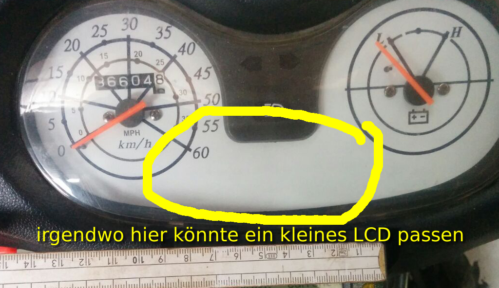

- lasser
- Beiträge: 1031
- Registriert: Mo 7. Mai 2012, 10:41
- Roller: Cemoto OS-310C
- PLZ: 32469
- Tätigkeit: retired again
Re: Mehrkanaliges Voltmeter für Blei
Ja, das von Harry ist 0,36", ich habe welche mit 0,28" gefunden (2 Drähte)
Ich habe so ein bisschen das Problem, dass ich 4 davon nicht schick bei mir im Cockpit unterbringen kann
