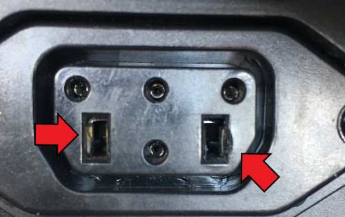

Denke das es nichts mit der Rekuperation zu tun hat. Das Phänomen zeigt sich beim Beschleunigen. Also „ Dauergas“
Die Rekuperation scheint bei meinem Softwarestand richtig zu funktionieren. Bis auf die Tatsache das ich nicht weiß was und ob überhaupt zurückgespeist wird.
Könnten eher Kontaktschwierigkeiten im Stecker sein. Aber ich weiß es nicht. Vielleicht kennt jemand das Verhalten von den Betroffenen mit durchgekockeltem Stecker.

Also das Verhalten kenne ich so nicht. Hatte ja auch die Probleme mit dem Gasgriff.VLong hat geschrieben: Mi 22. Mai 2019, 10:44 Könnten eher Kontaktschwierigkeiten im Stecker sein. Aber ich weiß es nicht. Vielleicht kennt jemand das Verhalten von den Betroffenen mit durchgekockeltem Stecker.
Ich würde mal schauen ob die Kontakte richtig sitzen innerhalb vom Gasgriff.
Einfach mal aufschrauben (die schrauben sind sehr weich, also vorsichtig und mit der richtigen größe an Schraubenzieher verwenden) und reinschauen ob dort vll was zu sehen ist.
Ansonsten ab zum Händler und ihn schauen lassen.

An die Controllersoftware habe ich auch schon gedacht. Dann hätten es aber auch andere TC Fahrer und es hätte ein Muster. Ich habe jetzt eher den Batteriestecker im Verdacht. Das wäre ja einfach zu Lösen aber nicht ohne Verlust der Garantie.
An den Hickhack mit der Garantieinanspruchnahme beim derzeitgem Status und der langen Stilllegungszeit darf ich gar nicht denken.
