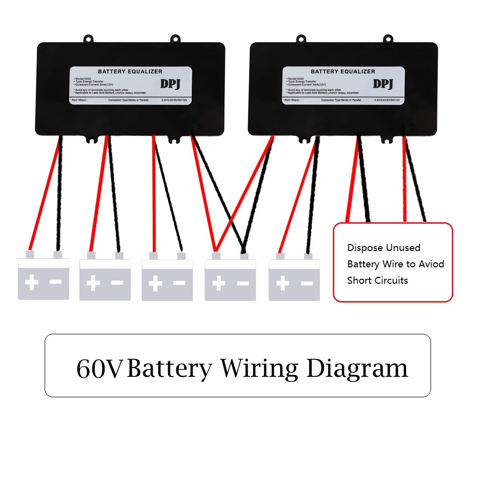

Hallo, suche Ausgleichslader 72volt.
Da ja im Roller 6 Blei Akkus 12volt verbaut sind und die Gesammtspannung somit 72volt ist, suche ich dafür einen Ausgleichslader.
Finde aber nur Ausgleichslader für 48volt.
Wer hat in dieser Richtung schon was gemacht???
Teile Liste und einen Schaltplan wären nicht schlecht.
Schon jetzt Danke für jede Hilfe.

Kauf dir 2 Stück HA02.
Den ersten HA02 normal anschliessen.
Den zweiten HA02 mit Anschluß Nr. 1 auf die vierte Batterie legen - Nr. 4 ist somit doppelt belegt.
Anschluß Nr. 2 auf Batterie 5
Anschluß Nr. 3 auf Batterie 6
Anschluß Nr. 4 bleibt frei

Re: Ausgleichlader
Danke für die schnelle Antwort.
Welche Kabelstärke ist zu verwenden???
Sind Absicherung zu machen???
Selber schon eingebaut????
Was ist beim Laden zu beachten, geht das laden noch immer mit dem original Gerät????
Merkt man eine Verbesserung der Batterien???
Danke.
Mfg Theo
Danke.
Mfg Theo
- Beiträge: 6608
Re: Ausgleichlader
An den Ladungsausgleichern sind Kabel 1mm² mit Ringkabelschuhen für M8 Schrauben vorhanden. Sicherungen sind nicht vorgesehen.
Ja, das normale LG kann man weiterverwenden.
Die Ladungsausgleicher schützen die Batterien insbesondere beim Laden vor dem Auseinanderlaufen der Spannungen insbesondere einer einzelnen Batterie.
Wenn der Roller nicht benutzt wird, alle 1..2 Wochen das LG für 30min anschliessen. Die Ausgleicher haben einen Eigenverbrauch.
Generell halte ich Bleiroller mit 72V und 20Ah = 1,44kWh, davon nutzbar ca. 0,72kWh wg. dem Peukert-Effekt, für batterietechnisch unterdimensoniert.
Batterien sollten länger halten.

Re: Ausgleichlader
Hallo, danke für die Hilfe.
Werde mir 2 Ausgleichslader besorgen und nach Ihrem Vorschlag anschließen.
Mfg Theo
Mfg Theo

Re: Ausgleichlader
Hallo, den Ausgleichslader letzte Woche bekommen und heute eingebaut.
Nach dem anschließen LG angeschlossen, der Lüfter vom LG läuft sofort mit sehr hoher Drehzahl an und Geräusch!!!
Das hat er nicht vorher gemacht, aber nach einiger Zeit lief der Lüfter vom LG wieder normal wie immer.
Deshalb mache ich mir keine sorge mehr.
Nach einiger Zeit ging das LG in den Ruhezustand, Akku somit geladen.
Das messen jedes Akkus ergab eine Spannung von 13.45 bis 13.47 volt.
Somit mach der Ausgleichslader das was er soll.
Werde sehen was die Zeit bringt, ob die Akkus länger leben und die Leistung bis zum Schluss stimmt.
Mfg Theo
