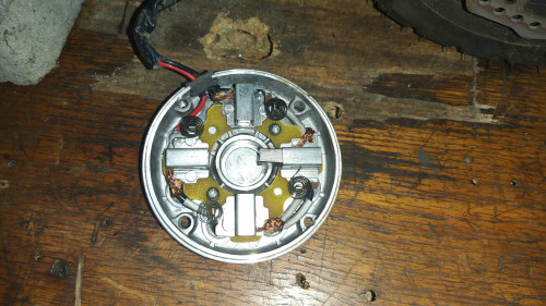

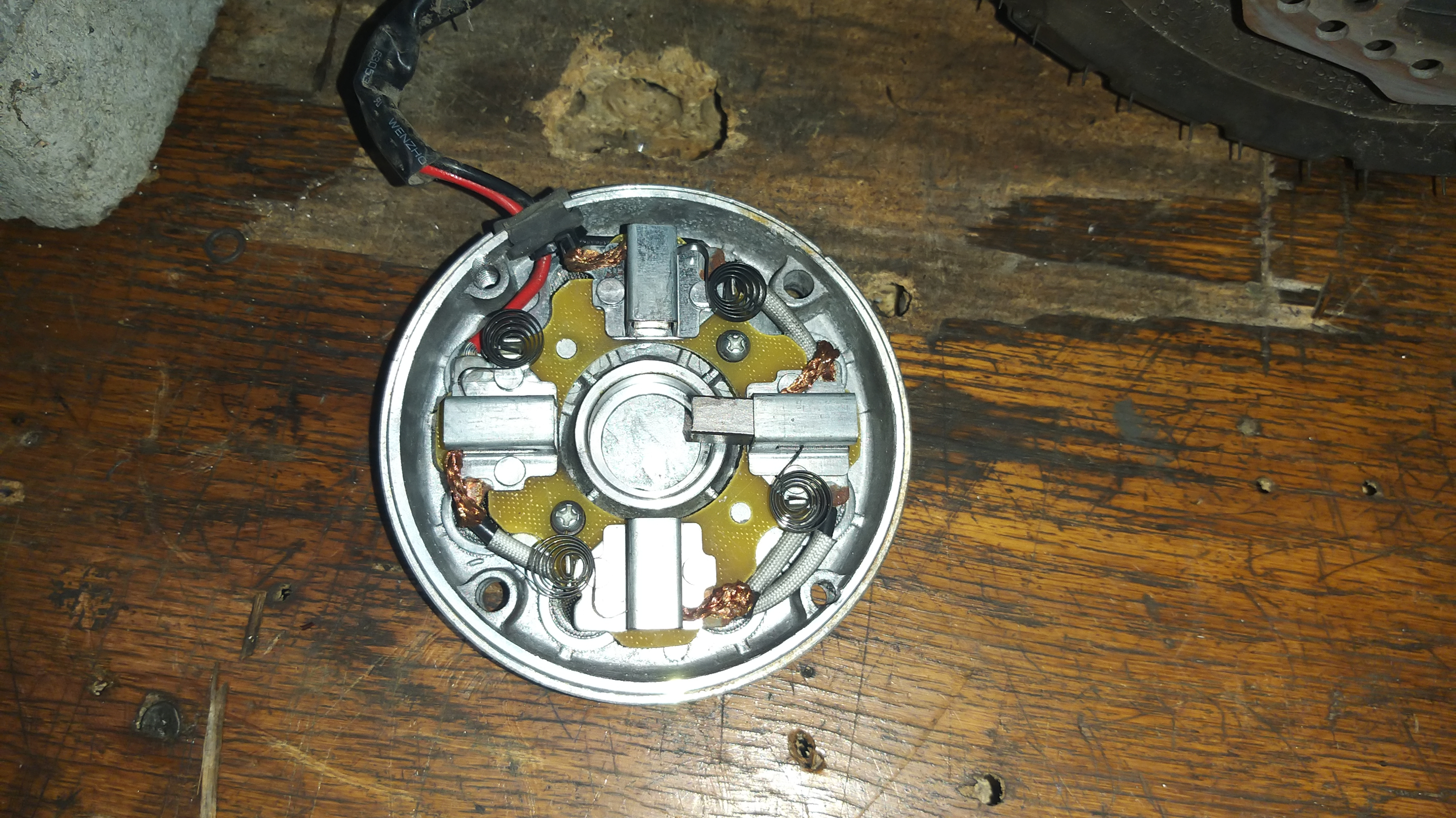

Um die kohlen sitzen ja federn und die kohlen sitzen unten am Ausgang des Sitzes

Super ,das hilft mir weiter .hab die kohlen nicht weit genug rausgeholt.nur wie bekomm ich das Lager ab?

Wenn das Kugellager fest sitz brauchst du einen Spezialabzieher. Du kannst aber auch mit dem Kugellager die Kohlen in die richtige Position bringen.
