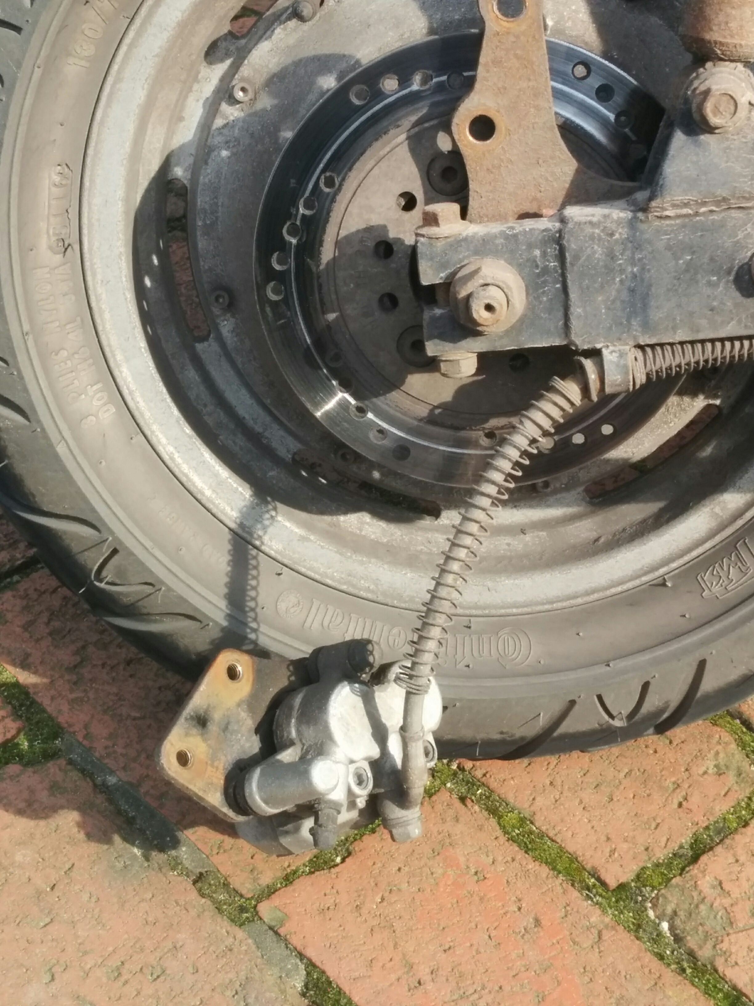

Moin Leute,
schraubt bloß eure Bremsanlagen wieder richtig fest und kontrolliert nach einer Weile die Schrauben, wenn ihr da was dran gemacht habt, sonst geht es euch so wie mir heute. Zum Glück war das 150m vor zuhause :shock:
Und natürlich sind das spezielle Schrauben… :evil:

Hast Du die Schrauben wiedergefunden?

Nein! :-(
das Problem mit den Schrauben ist, dass sie zwar ein M8 Gewinde haben, der Schaft aber 10mm Durchmesser hat. Unmöglich hier zu bekommen.
Ich habe das jetzt zwei selbstsichernde M8 Schrauben drin und werde aber so was von ganz sicher ein Auge darauf haben.

Ach du Schrott, sowas kann auch bös ins Auge gehen, speziell wenn es mal vorn passiert, wo die Musik spielt beim starken Bremsen.
Ich habe die Schrauben für die Bremssättel immer mit Drehmomentschlüssel angezogen - 30Nm laut den ursprünglichen e-sprit Werkstattdaten.

Könntest du das nicht mit einer Hülse ausbessern? Nicht optimal aber besser als soviel Spiel bei einer Schraube am Bremssattel

Jau, Mathias, als ich den Roller neu hatte, ist mirja genau das passiert: Vorne ist mir eine der beiden Schrauben bei voller Fahrt weggekullert. Kurz vor einer Kreuzung mit Vorfahrt achten… Es haben sich damals eine Menge Leute umgeguckt, aber nicht, weil ich einen E-Roller fuhr… Die hintere Bremse hat nämlich schick gegriffen.
Die 2. Schraube der vorderen Bremse war damals auch lose, der Verkäufer war entweder nachlässig oder die Monteure haben gepennt.
Und ja, das mit dem Spiel ist tatsächlich nicht so schön. Allerdings sollte die Bremse ja nicht hin- und herwandern, sondern am vorderen Anschlag bleiben.

M10er Schrauben nehmen und M8er Gewinde drauf schneiden?

achim hat geschrieben: Sa 1. Jun 2019, 21:40 M10er Schrauben nehmen und M8er Gewinde drauf schneiden?
Die Schrauben sind sehr kurz. Die eine nur 10mm. Da kriege ICH kein Gewinde drauf geschnitten…
