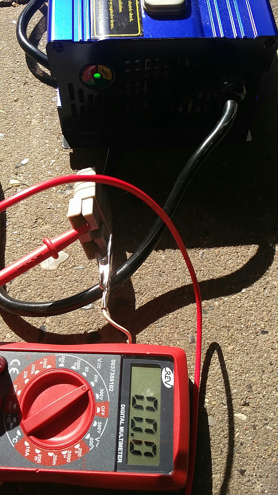

Das Teil spinnt schon wieder, anstatt mit 74 Volt zu laden , springt es einfach nach 3 Minuten auf Erhaltung, oder soll ich doch mal das BMS abklemmen?

Ist doch immernoch Blei? Oder?
Dann würde ich erstmal darauf tippen, das mindestens eine Batterie kapott ist.....

Jo, LiFeMnPo4 ist für mich Spannungs und Ladetechnisch zur vereinfachung das gleiche wie Blei. War etwas schlampig. Begründung: Eine Batterie ist wohl hochohmig geworden, und deshalb baut sich über der Batterie eine hohe Spannung auf, worauf das Ladegerät "denkt", oha schon voll.
Deshalb meine Einschätzung.
Laß das BMS lieber dran, es schützt die gesunden Zellen.

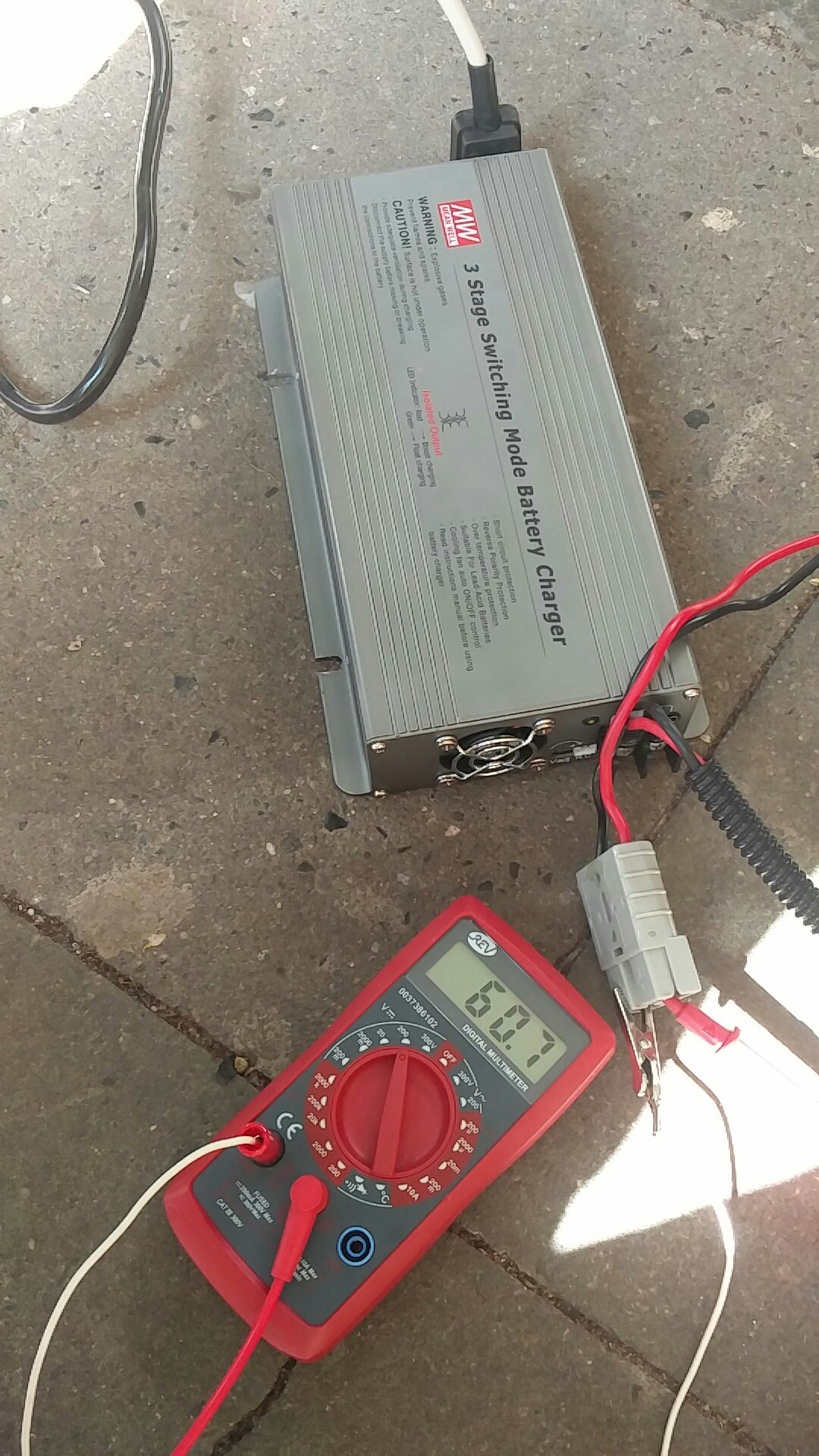

Letzte Woche war ich noch der Meinung das nur 48 Volt aus dem Kasten kommen, habe aber dann Mal isolierte Spitzen genommen, die 48 Volt kamen über meinen Arm. Aus macht der Gewohnheit legt man den Arm auf den Gepäckträger und misst dann natürlich Mist.
Haben den netten Verkäufer über AliExpress im Service-Chat, er wollte mir ja schon alles einreden, dank Dokumentation mit Bildern über den Ladezustand und Vergleichsmessungen lenkt er langsam ein.
