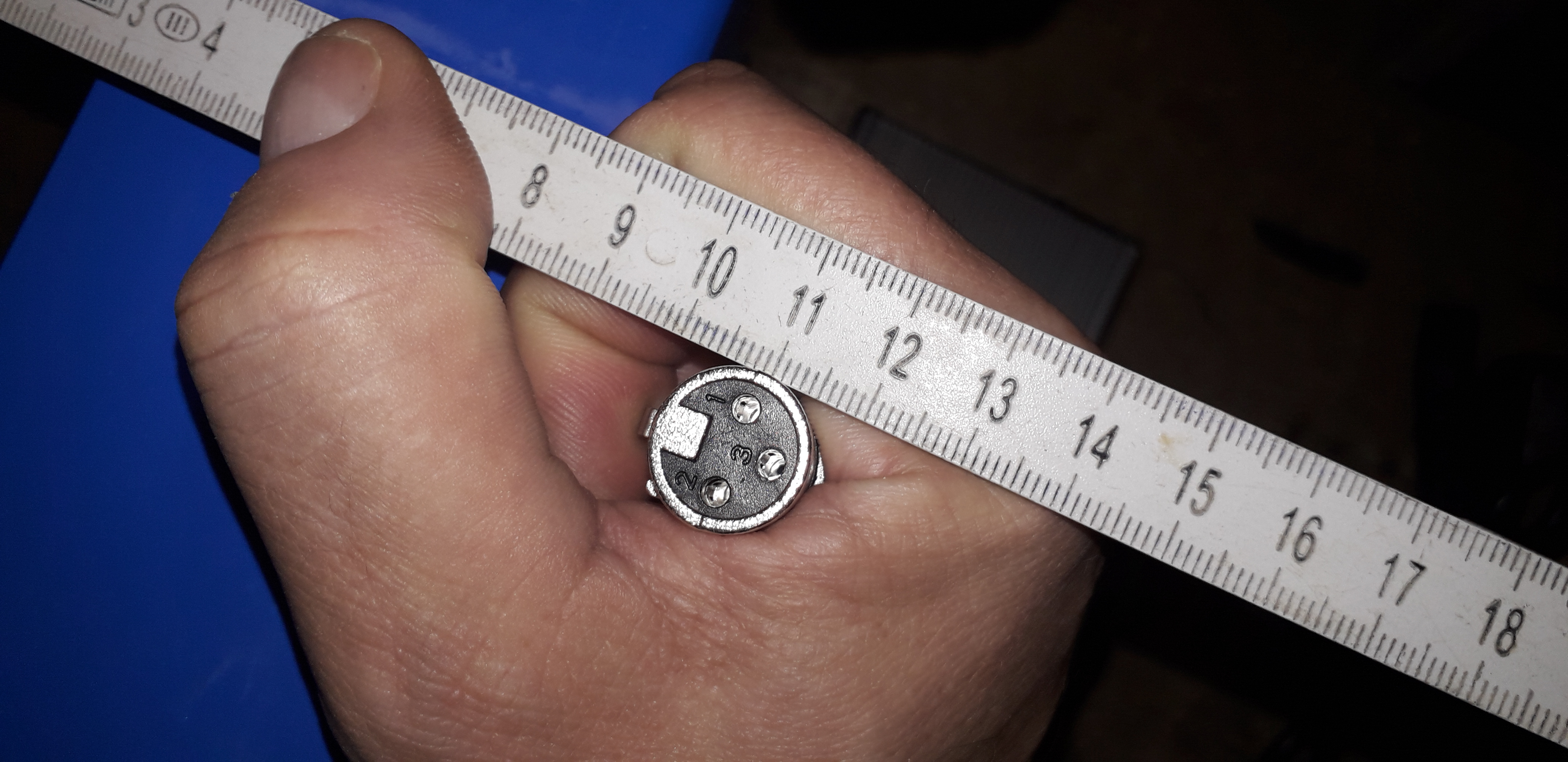

Hallo.
Ich suche für diese Ladekupplung meiner Batterie eine Einbaubuchse als Ersatz.
Kann mir da jemand helfen?
Gruss ossiD

Such mal nach "männliche XLR Einbaubuchse".
