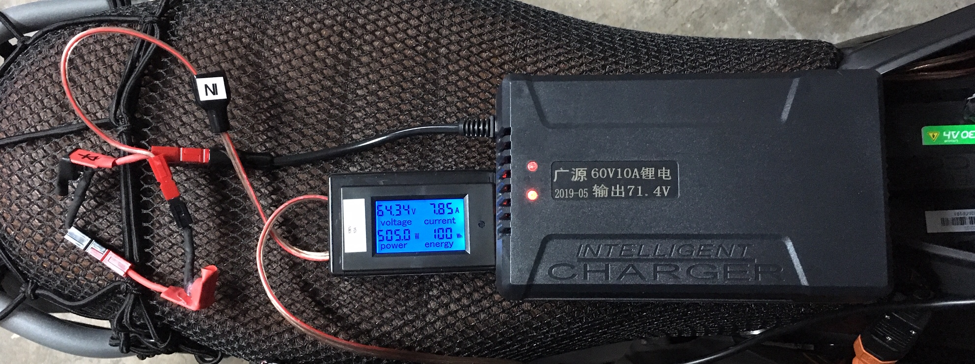

Er soll 71,4 V und 10A machen. 71,5 V Leerlaufspannung hat er und läd mit ca. 8A.

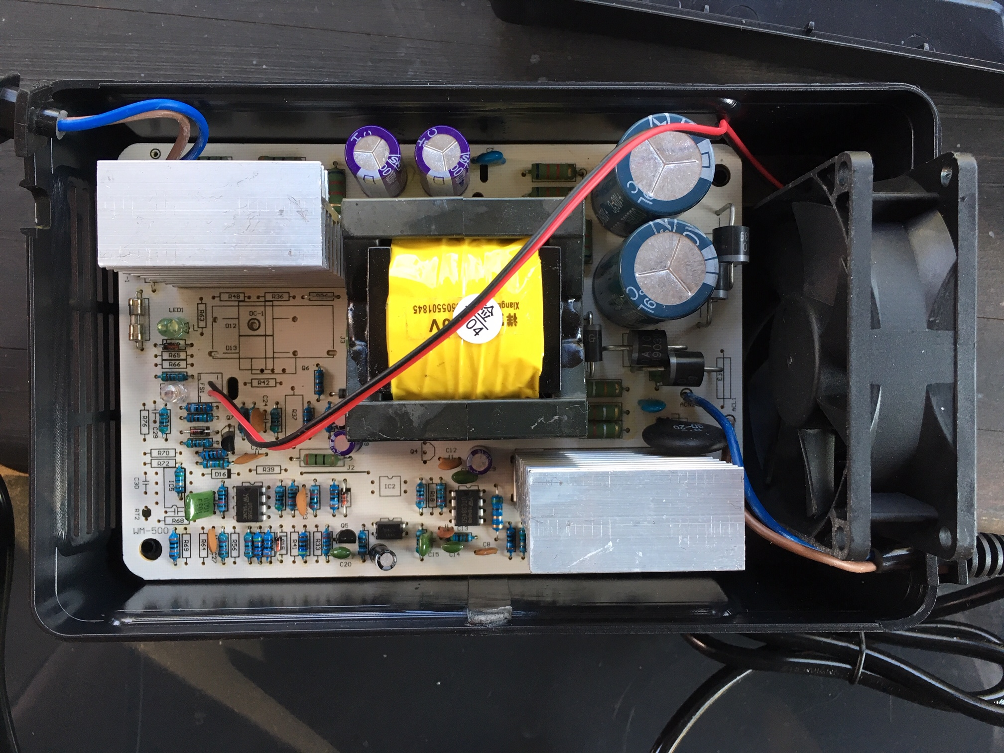

Habe den Lader geöffnet, mal reingeschaut ( übersichlich, schlicht, nicht überdimensioniert und sparsam gehalten, aber gut verarbeitet )

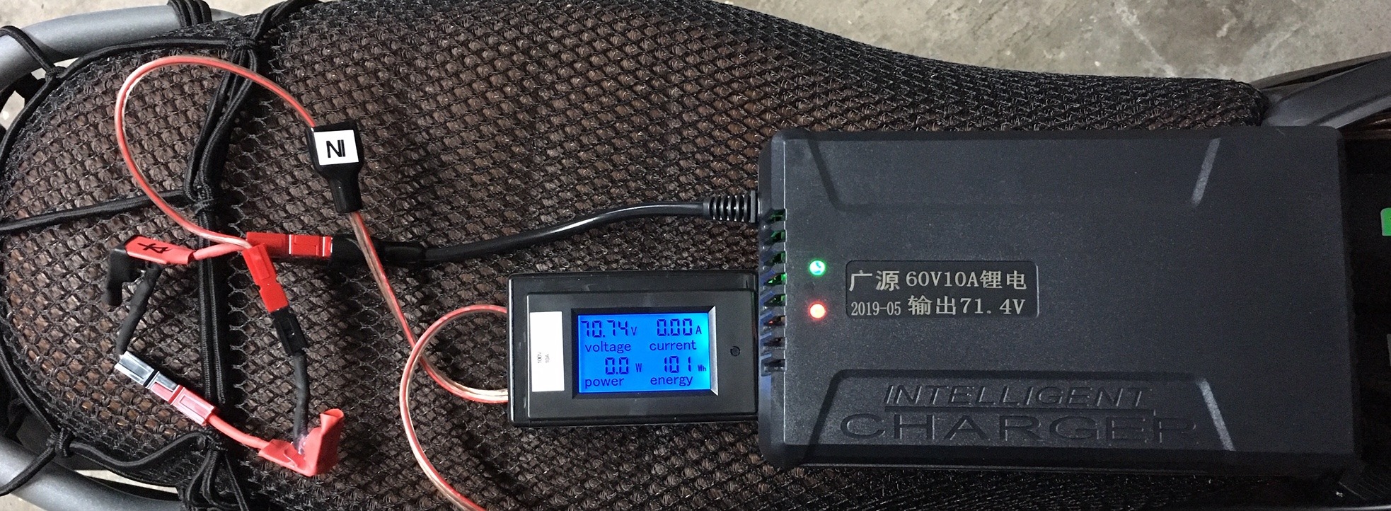

Danach umgebaut und die Spannung mit 2 Dioden angepaßt auf 70,7V. Gibt es noch andere Möglichkeiten bei dem Lader die Ausgangsspannung zu senken?
Wie geht ihr mit den 71,5V Schlusspannung um ? Nehmt ihr den Lader vom Netz bevor der Akku voll ist?
Habt ihr den Lader im portabel Betrieb im Akkufach? Wärmeentwicklung?
Anbei Fotos mit Werten bei Ladeprobe 50% Akkukapazität:

schöner Bericht.
Für meine 20s LiFePo4-Akkus wären die 71,4 Volt LSS optimal und das Teil wäre wohl kompakt genug zum Unterwegs-Laden.
Wie laut ist den der Lüfter ?
Hat das Gerät ein CE-Zeichen?

Der Lader ist ein Leichtgewicht gegenüber meinem Originallader der Super Soco. Lüfter ist nicht übermäßig laut da er recht groß ist... Etwas lauter als ein PC
Leider kein CE Zeichen. Deswegen mußte ich wohl zum Zoll ?
