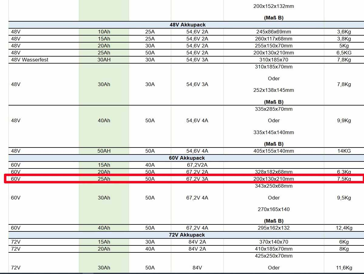

Ansonsten kannst du folgendes set verwenden, wenn die Abmessungen passen:
https://rover.ebay.com/rover/0/0/0?mpre ... 2775492844
Den 60V 25 Ah auswählen.

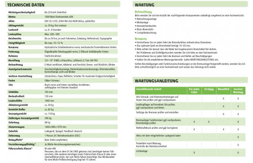

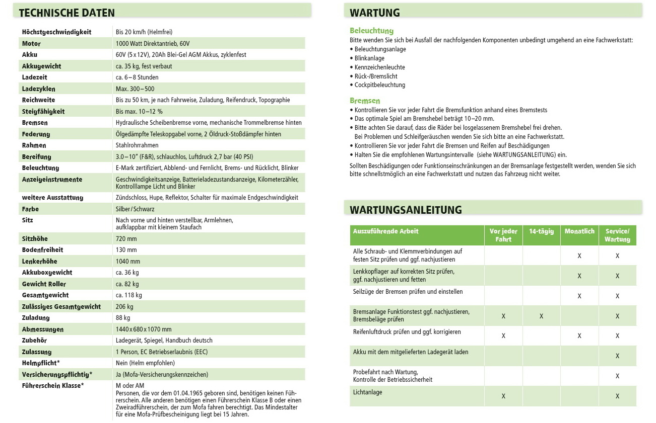

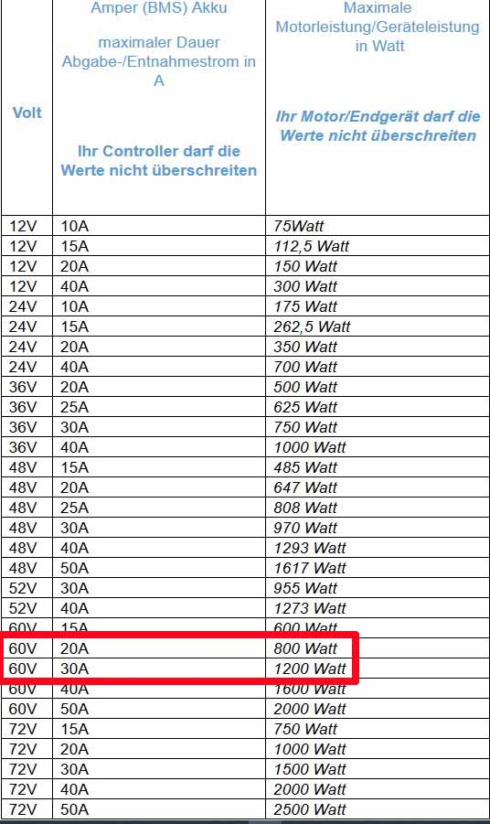

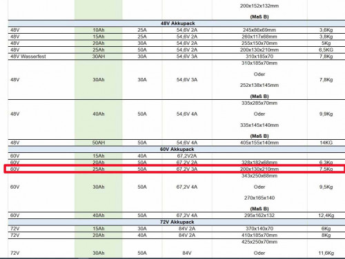

danke für den link - ich bin nicht sicher, ob die anschlüsse und werte auch passen...hänge mal je 2 screenshots der beschreibung, sowie der angaben des linkangebotes mit an (habe die angaben rot markiert)...

Die Anschlüsse musst du natürlich umbauen. Ein Ladegerät ist beim set ja dabei. Schauen musst du, ob die Abmessungen passen.
