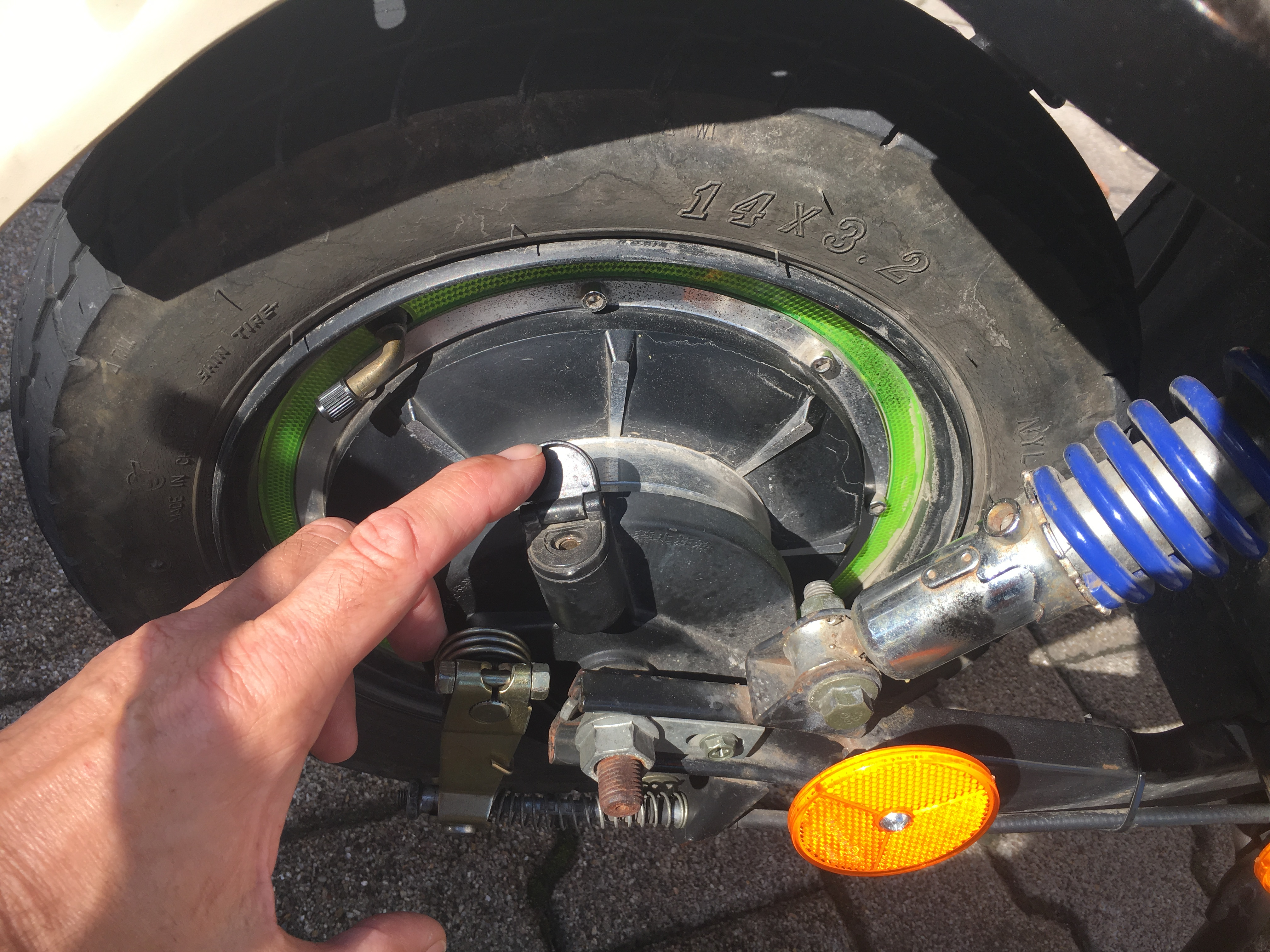

ich habe mir vor ein paar Tagen einen Yongheng TDX18Z e-Roller (Blei-Akku) geholt, leider finde ich diesen Hersteller hier im Forum nicht und habe jetzt einfach meine Frage hier eingestellt weil der optisch wohl baugleich mit dem Futura One ist.
Am Hinterrad ist ein Klappe/Öffnung mit der ich nichts anzufangen weiß, kann mir da jemand weiter helfen??
Die Akkus scheinen auch nicht mehr viel zu sein, 10 km Reichweite, aber das Ladegerät schaltet schon nach 2-3 Stunden ab🤔...da können die doch noch nicht voll sein, oder?

dem Bild nach zu urteilen ist der Roller schon älter und ggf. hat er auch schon mal länger gestanden ohne Akku-Pflege. Da wäre es bei einem Blei-Akku schon normal, dass nicht mehr viel damit los ist und Erneuerung ansteht. Zumindest wenn es bei den nächsten Ladungen nicht besser wird.
Den Auswuchs am Hinterrad habe ich so auch noch nie gesehen. Da er genau auf der Trommelbremse sitzt, würde ich aber darauf tippen, dass hiermit die Trommelbremse nach Belagverschleiß nachgestellt werden kann. Nachstelleinichtungen sind an Trommelbremsen jedenfalls oft vorhanden.

Nachstellung für die Bremse...? Hmm, muss ich mal genau rein schauen ob es da was zu drehen gibt.
Ja neue Akkus sind wohl fällig, nach 8-10 km nimmt die Geschwindigkeit merklich ab, will aber natürlich nicht viel ausgeben, so ein Glanzstück ist der Roller nicht mehr.

Habe nichts zum schrauben, nachstellen gefunden...
