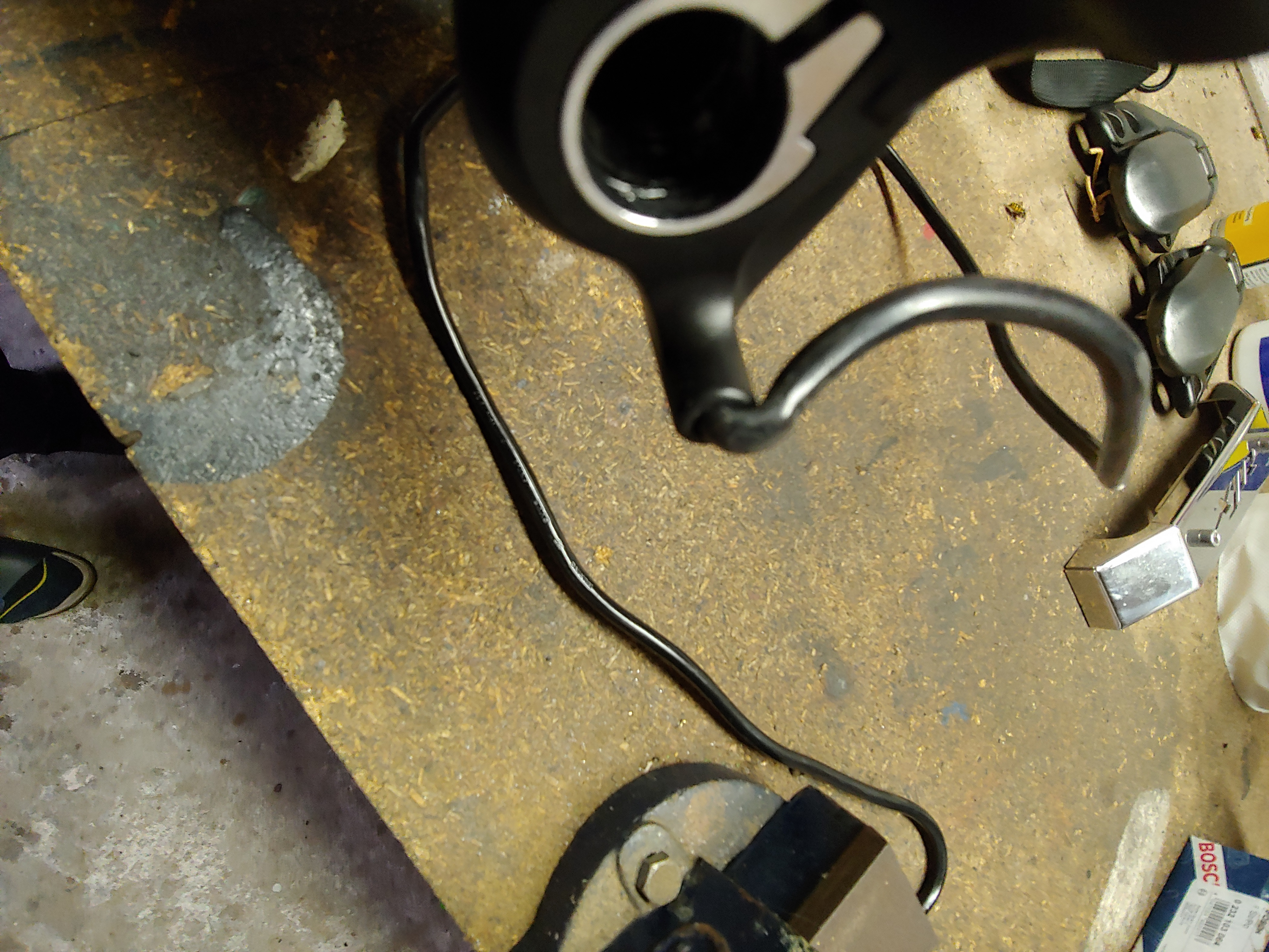

So, nun bin ich endlich mal dazu gekommen, den neuen Gasgriff einzubauen! ;)
Wodurch das Problem entstanden sein könnte, mag das Foto zeigen:

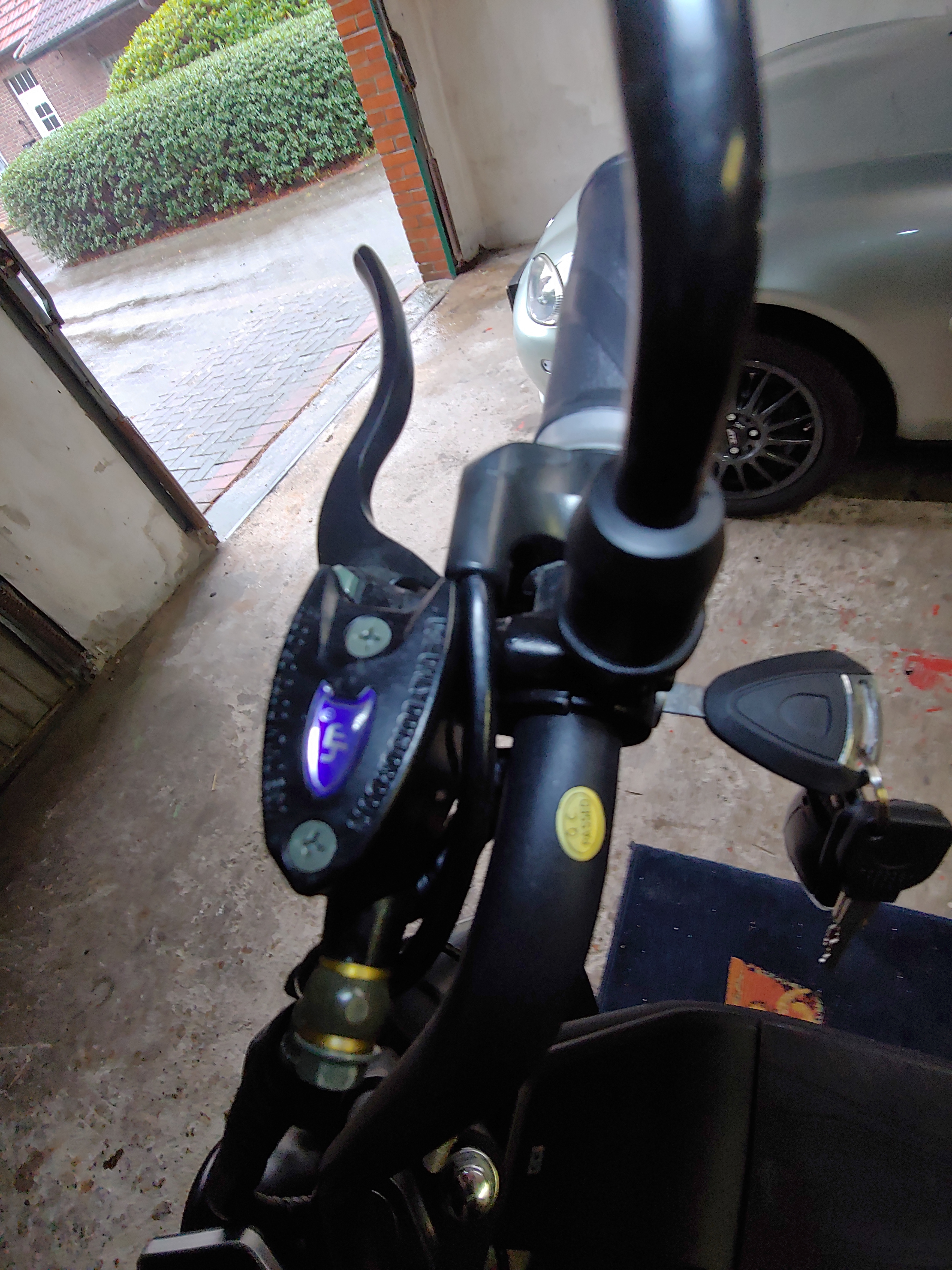

Den neuen Griff habe ich dann etwas anders gedreht, nun sieht das so aus:
