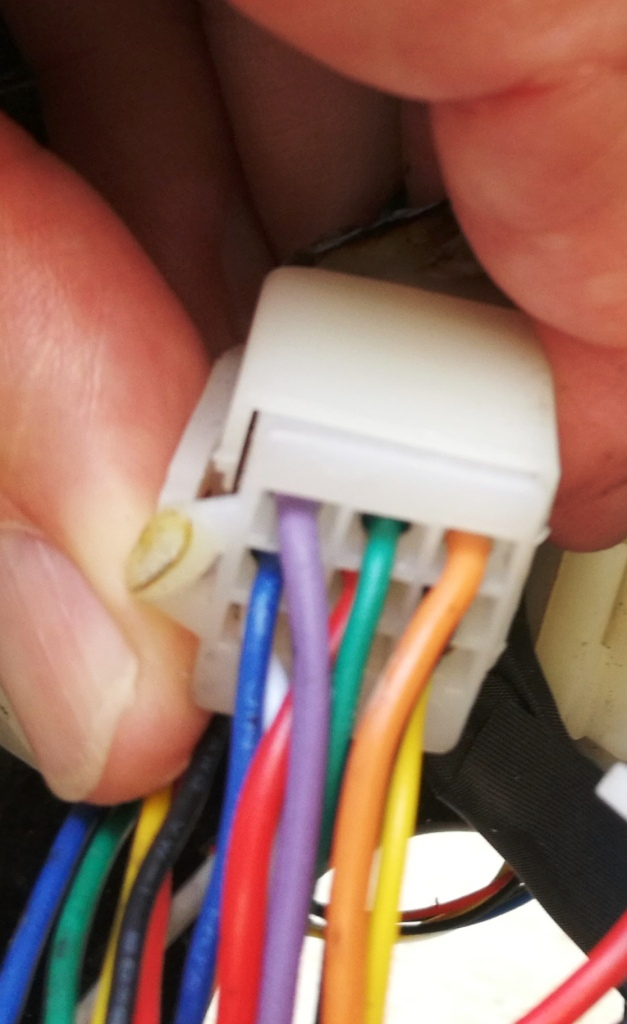

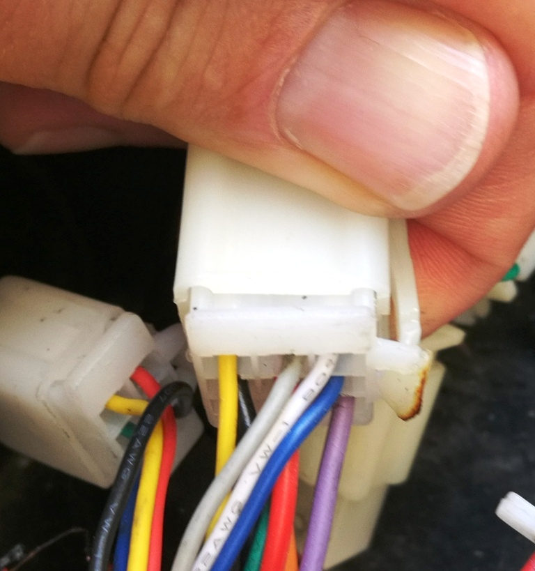

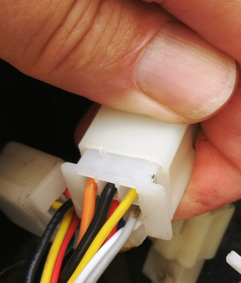

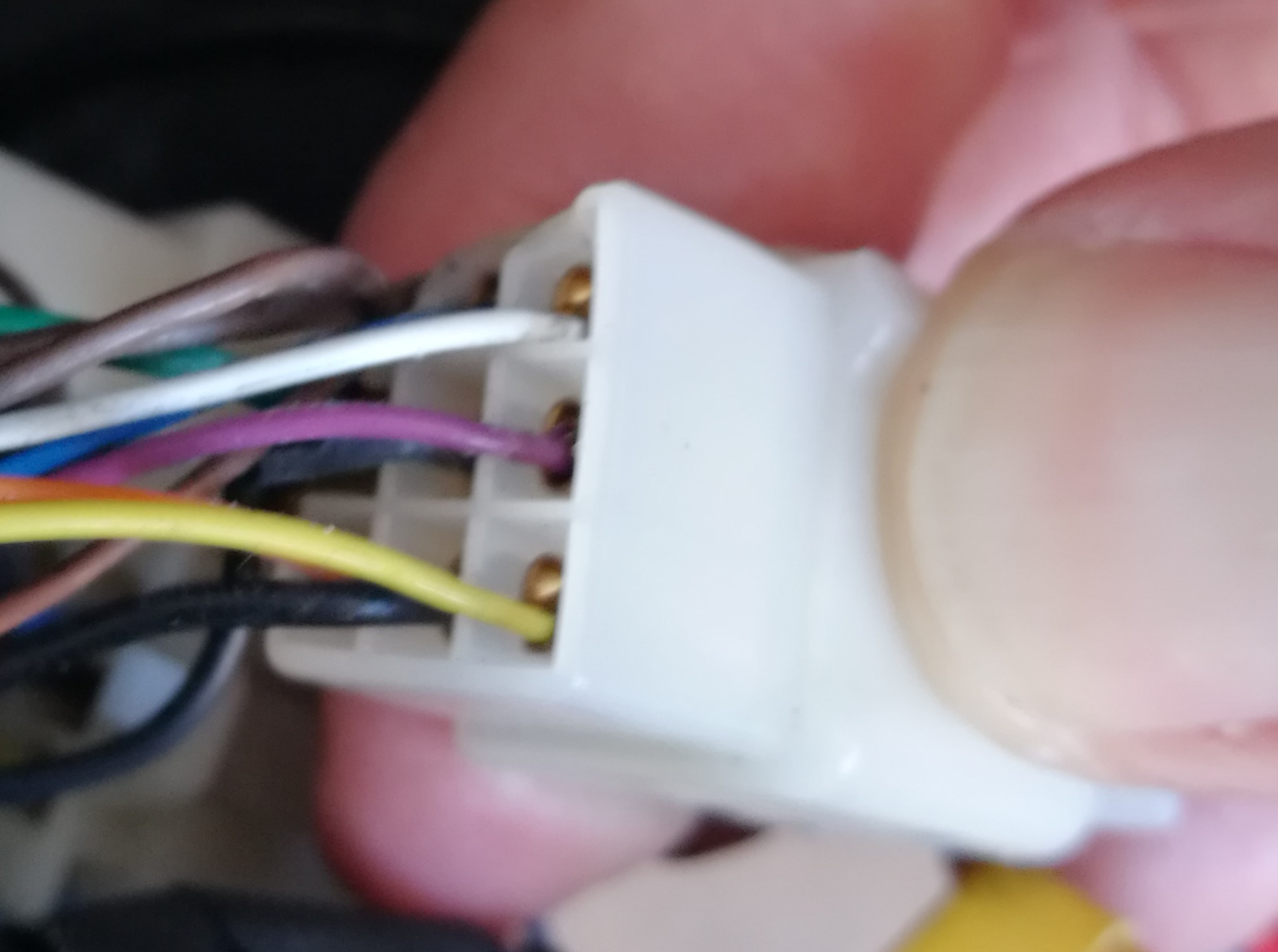

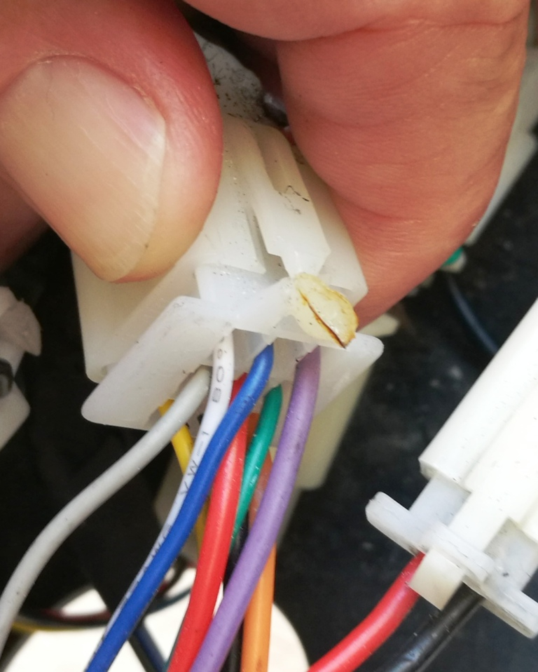

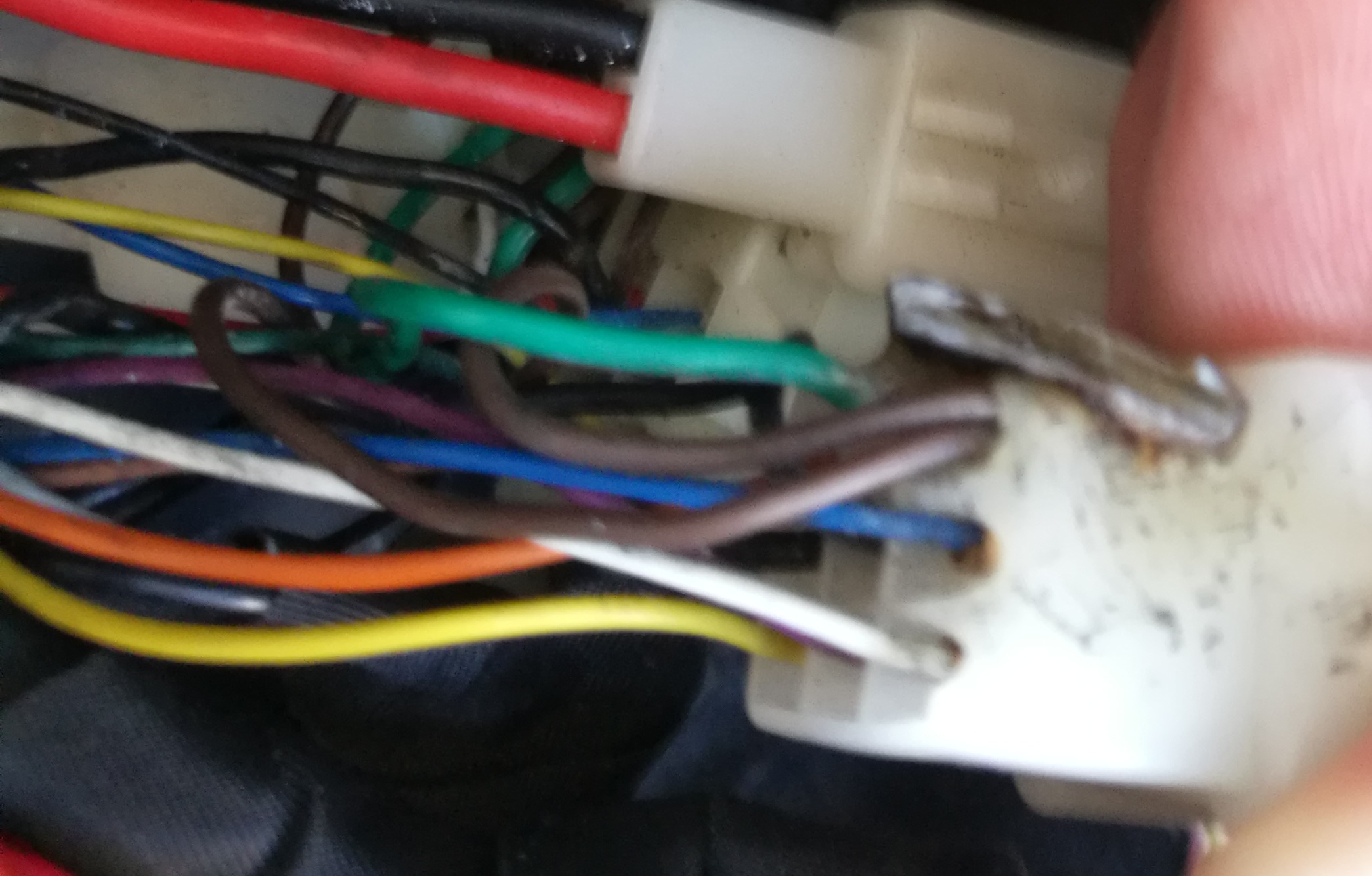

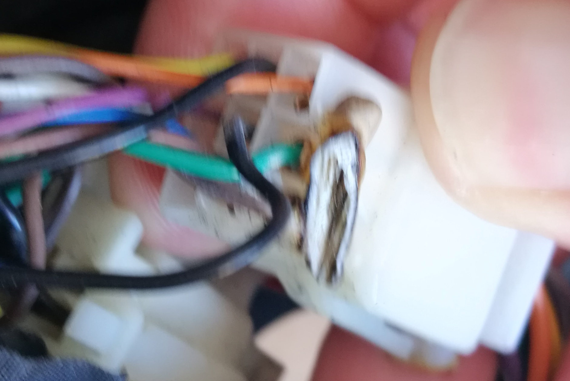

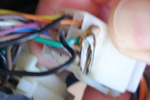

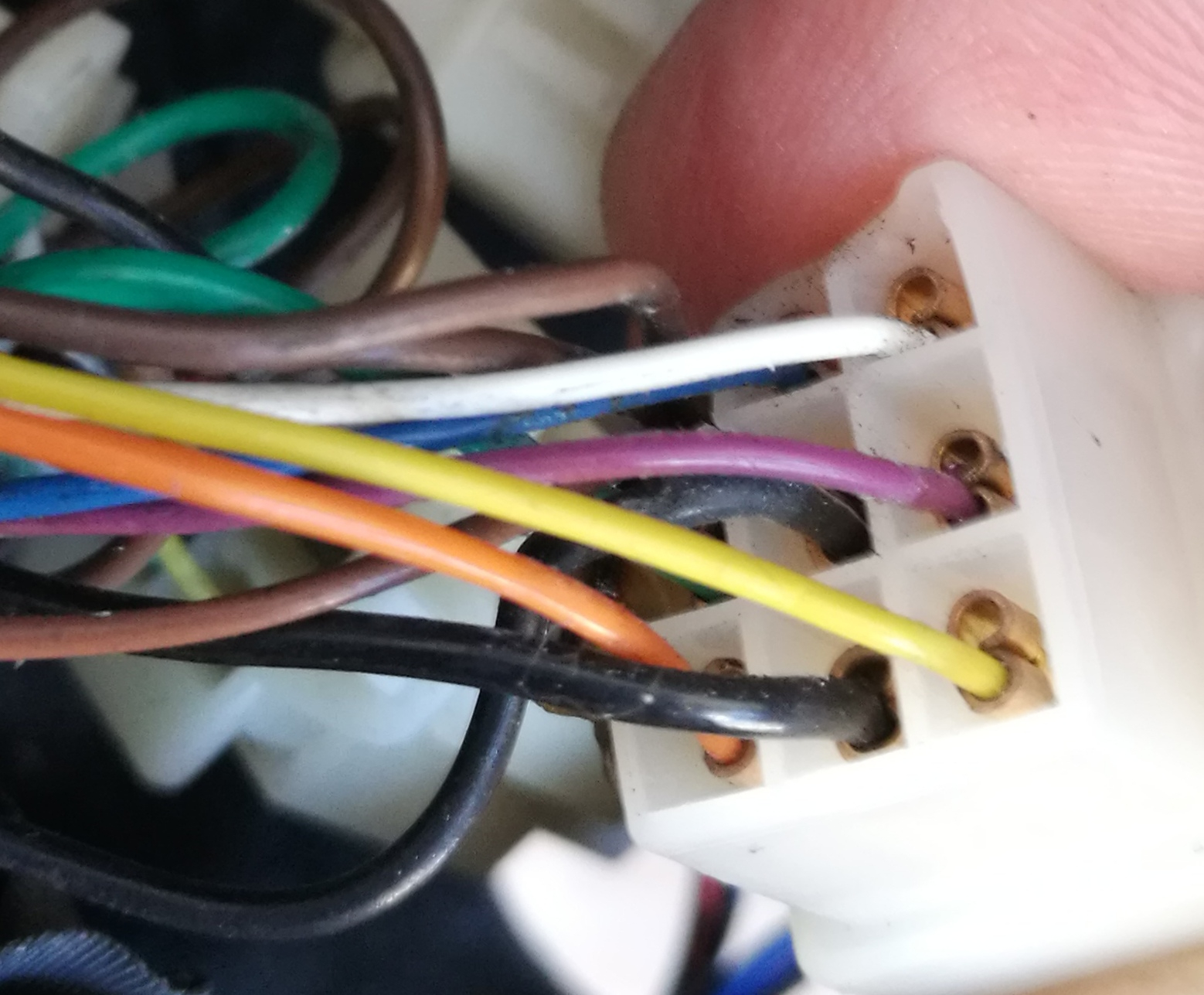

Hi, habe gerade meinen Kabelstrang offen und für Dich ein paar Bilder gemacht. Ich hoffe, sie helfen dir weiter...
Das sind die Kabel, die aus dem Controller kommen.
VG.
ingolfomas
VG.
ingolfomas

Hallo Ingolfomas,
vielen Dank für Deine Fotos und Deine Bemühungen. Leider hast Du immer die falsche Seite fotographiert. Ich brauch die Kabelfarben und Positionen
von der anderen Seite der Steckverbindung die an dem Kabelbaum dran hängt. Das ist der Stecker mit der Verriegelungshaken.
ich fände es großartig, wenn Du Dir noch einmal die Mühe machen würdest. hiervon Fotos zu machen und sie mir zu senden.
Herzlichen Dank im Voraus
Rupp
