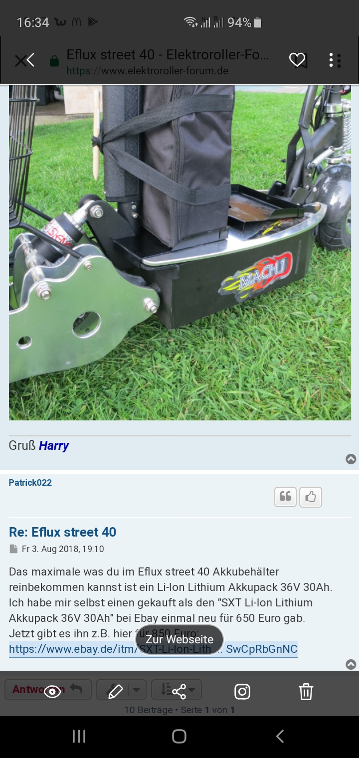

Ich habe mir einen eflux 40 gebraucht gekauft. Hab ihn heut getestet um Nachts RP rum zu fahren. Naja die Akkuleistung hat nicht gereicht. :shock: Hatte vor ein paar Wochen hier ohne angemeldet zu sein einen Beiteag gelesen, den ich aber nicht mehr finde,man kann ein Zusatz Accu pack unter dem Sitz festmachen. Wie wird der 2 Accu Pack am 1 Accu Pack angeschlossen ...
Der damalige Beitrag war vom 3 August 2018. Kann ihn leider nicht mehr finden

Hallo Jerry,
den Beitrag findest du hier: viewtopic.php?p=97758#p97758
Wenn die Akkus gleich sind und auch den gleichen Ladestand haben, werden die beiden Akkus parallel geschaltet.

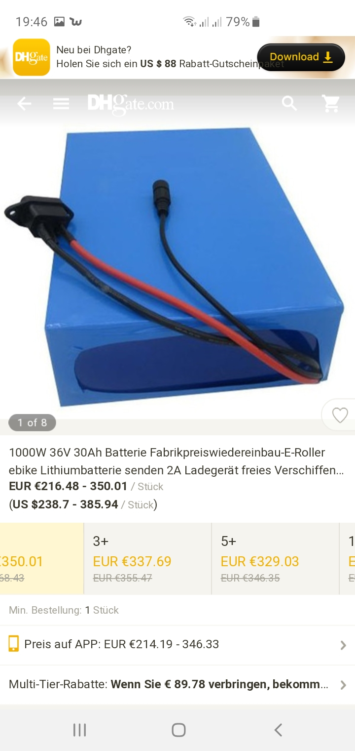

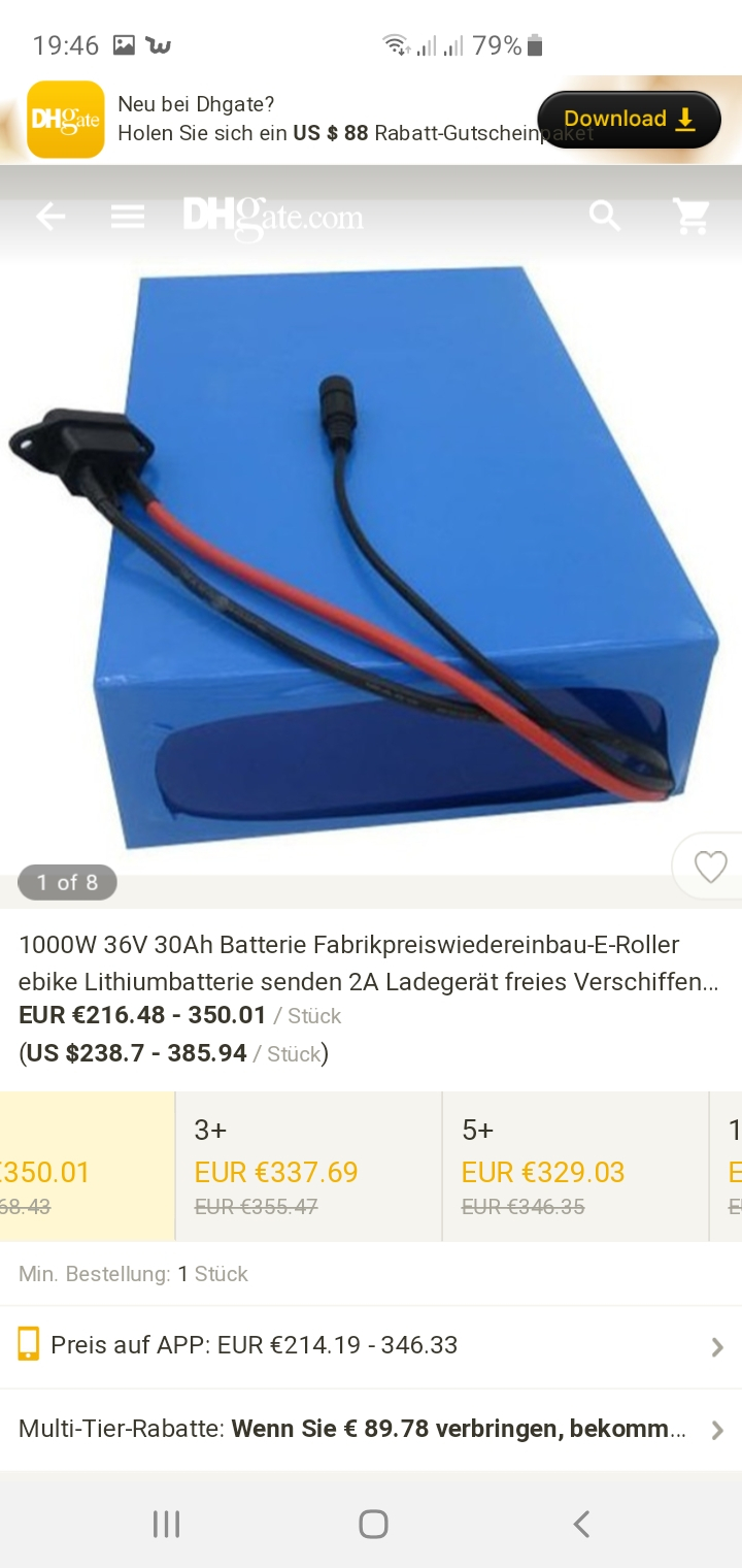

Jetzt habe ich eine andere Frage. Könnte ich diese Akku LI pack auch nehmen?

Ja, der Lithium-Ionen Akku geht, nur die Stecker müssen geändert werden.
Das mitgelieferte Ladegerät ist aber etwas schwach auf der Brust.

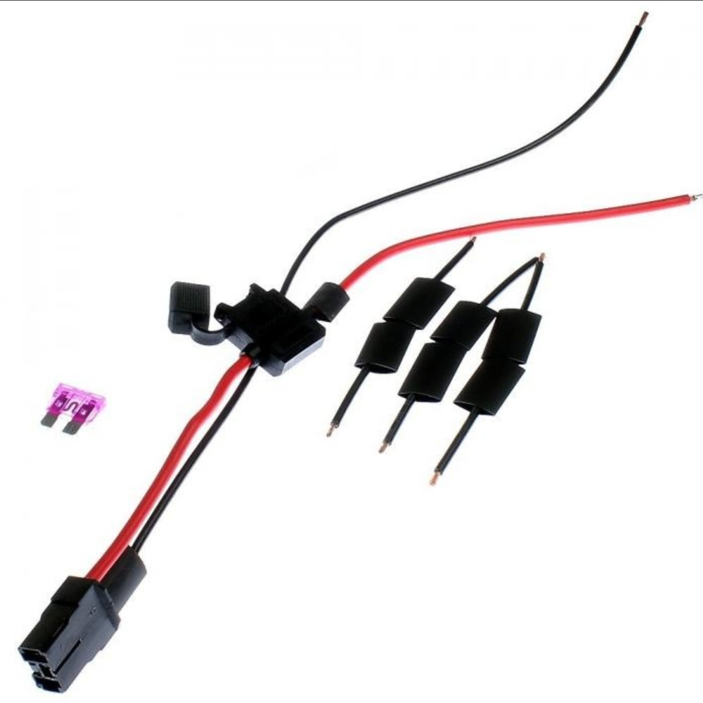

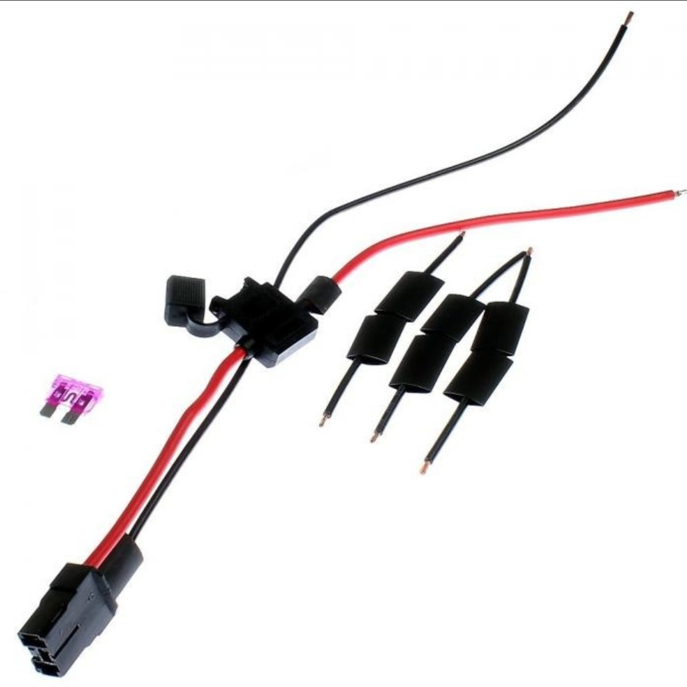

Welche Stecker bräuchte ich denn? Und wo kann ich die Kaufen?

Wenn du deine alten Bleiakkus ausmusterst, kannst du die auch nehmen.
Mit Lithium-Ionen Akkus hast du nicht nur eine deutlich größere Reichweite, sondern die Spannung bleibt länger hoch.

ich weiß jetzt nicht mehr wer es war, aber ein User hatte die Stecker in einem Shop gefunden.
Sonst gibt es einen Satz bei S+S https://www.sunds-sportartikel.de/mach1 ... g-461.html
