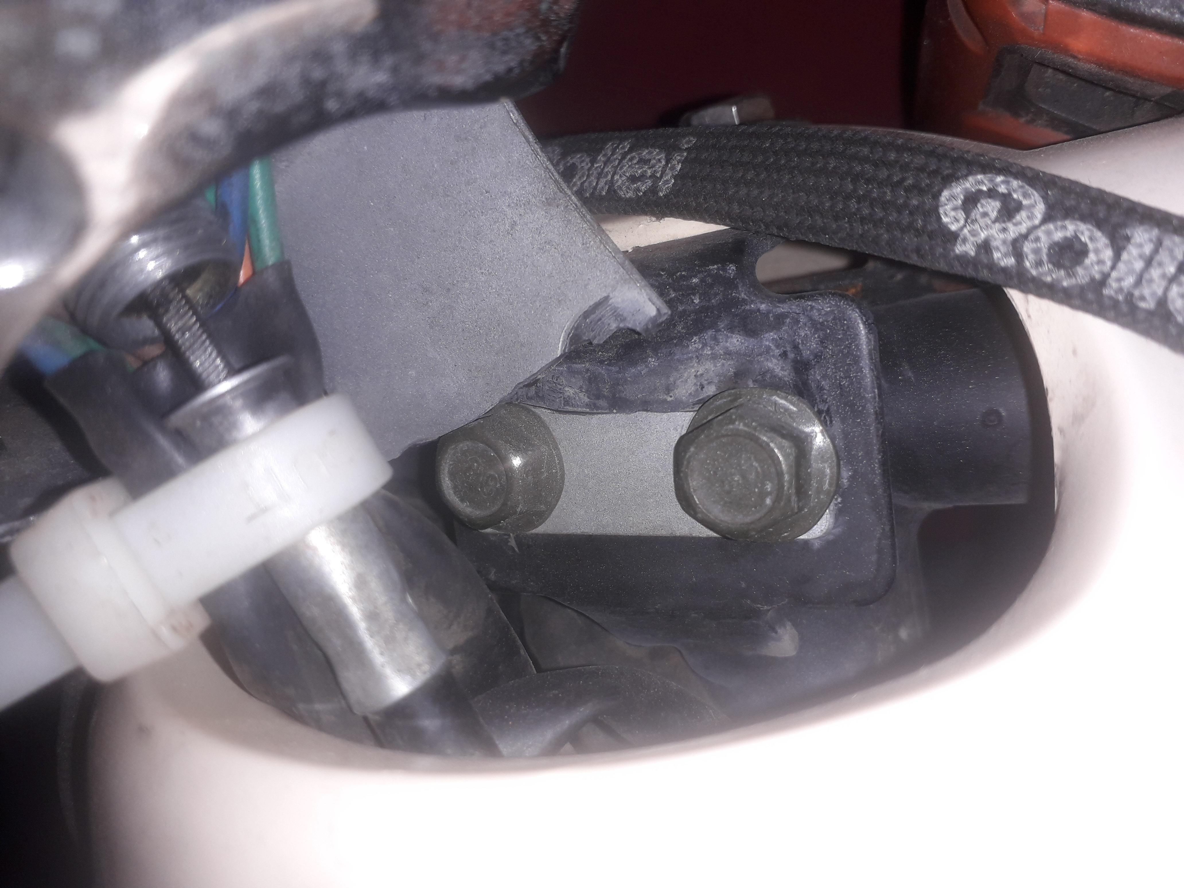

Der Tacho ist mit einer Blechhalterung am Roller befestigt. Unten mit zwei Schrauben am Lenker.
Unmittelbar darüber ist das Blech halb eingerissen und reißt mit jeder Fahrbahnunebenheit weiter.
Ich habe nun den Ersatzteil bei der Werkstatt meines Vertrauens in Wien bestellt und hoffe, daß das eingerissene Blech so lange hält.
Sonst hält der Tacho nur mehr aus Gefälligkeit.

Zeig mal her das Ding, kannst Du den hochladen!?
Danke
Danke

Ich werde später ein Foto machen.
Die Stelle ist ziemlich versteckt.
Der Tacho war verbogen, als ich das Fahrzeug im Februar 19 übernahm.
Ich habe ihn gerade gebogen, und bis vor einigen Tagen schien alles OK.
Wie leicht läßt sich der Tacho ausbauen?
Nicht, daß er während der Fahrt plötzlich verloren geht.
Kann man ganz ohne Tacho fahren?
Die Geschwindigkeit zeigt der Navi eh genauer, und die Reichweite müßte ich eben schätzen.

einfach, wie alles am unu
1.) Kreuzschlitzschrauben für den Lampenträger herausdrehen
2.) unu-Logo zur Seite drehen und Sechskantschraube darunter lösen
3.) Lampenträger ausklipsen
4.) unter der Tachoeinheit von vorne zwei Sechskantschrauben lösen (Befestigung von der Tachoeinheit)
5.) Tachowelle lösen
6.) 2x Stecker vom Tacho am Kabelbaum ausstecken
ja
stimmtDesert Eagle hat geschrieben: Do 11. Jul 2019, 17:54 Die Geschwindigkeit zeigt der Navi eh genauer, und die Reichweite müßte ich eben schätzen.

Tachowelle mit einem Kabelbinder befestigt ?
(Wohl nicht der einzige) Pfusch vom Vorgänger
Instandsetzung dürfte mit Baumarktmaterial(Regalbügel, Lochblech oä.) einfach machbar sein
Falls der Tacho entsorgt werden soll, bitte PN an mich (Kruschtelkiste freut sich)
Ja, der Tacho liegt irgendwann auf der StraßeDesert Eagle hat geschrieben: Do 11. Jul 2019, 17:54

Nein, der Kabelbinder ist von mir, weil sich die Tachowellenschraube irgendwo in den Eingeweiden versteckt hat.
Die wollte ich anläßlich einer Zerlegung suchen, aber jetzt geht alles in einem Aufwaschen.
