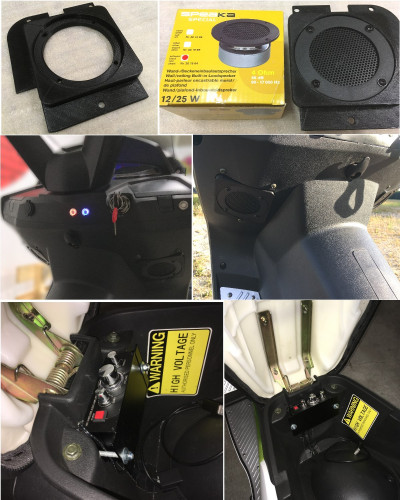

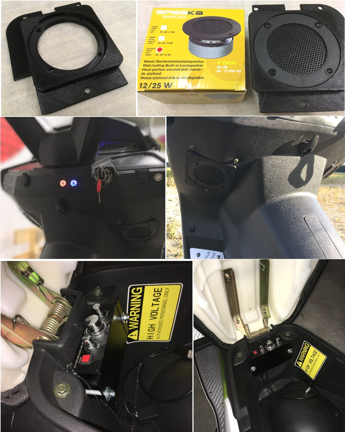

da ja so ein e-Roller recht leise ist und gerne mal überhört wird :o , habe ich meinem Jupiter ein wenig Sound verpasst.
Für die Service-Klappen die vorne in der Verkleidung drin sind habe ich mir mit dem 3D-Drucker Adapter für einen Lautsprecher gedruckt und diese da vorne eingebaut.
Beim Großen Internetkaufhaus habe ich denn einen Bluetooth-Verstärker, der mit 12V betrieben wird, gekauft und diesen unter der Sitzbank eingebaut.
Ein freier 12V Anschluss ist dort auch noch vorhanden. Der Stecker mit dem grünen(Masse) und schwarzem(12V) Kabel.
Das Ganze noch miteinander Verbunden und schon kann der Verstärker mit dem Handy per Bluetooth verbunden werden und „born to be wild“ kann aus den Lautsprechern erklingen. ;)
Und so sieht das dann aus.
noch einen schönen Abend wünscht Wolfgnag

Hallo Achim,
Danke erstmal für das Kompliment.
mit dem lautlos (leise) bin ich voll bei Dir.
Setze die Musik wenn, dann nur im Stand ein. Beim fahren hört man selber durch den Helm und die Windgeräusche eh so gut wie nichts davon.
Habe am Verstärker noch ein Soundmodul dran das auf Knopfdruck unter anderem den Sound eines nicht anspringenden (Verbrennungs)-Motorrades abspielt. Vor dem losfahren abgespielt und dann geräuschlos wegfahren, bringt die Passanten zum grübeln :? :?:

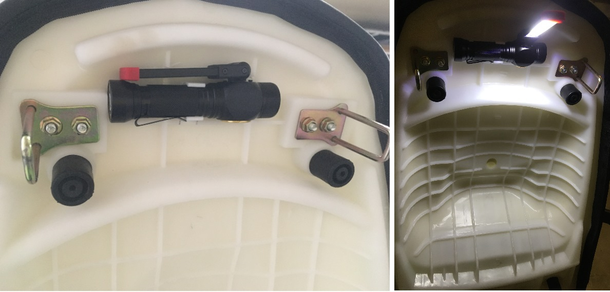

Und hier noch ein Basel-Projekt das recht nützlich ist: Eine Halterung für eine Taschenlampe die Licht im dunklen unter die Sitzbank bringt und bei bedarf herausgenommen werden kann.
Gruß Wolfgang
