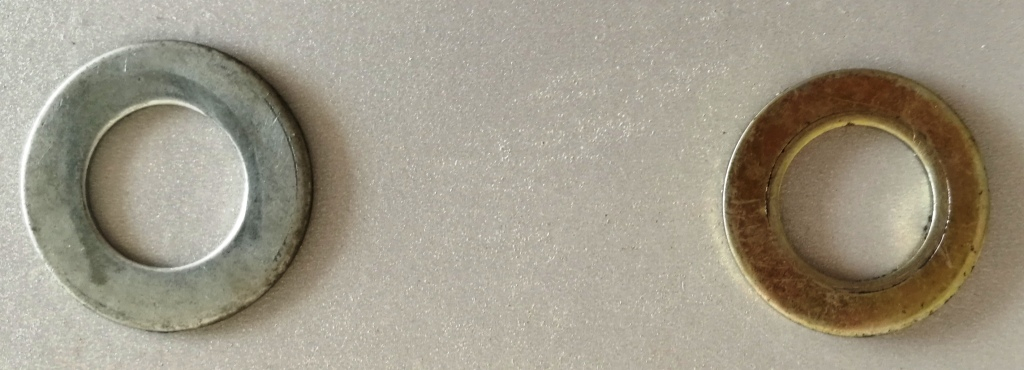

1. zunächst habe ich hinten einen platten Reifen. Soweit wir das untersuchen konnten dürfte es am Ventil liegen, so dass ich das Hinterrad ausgebaut habe. Das hat gut geklappt. Am Montag geht das komplette Hinterrad mit Stromkabel für den Nabenmotor und Bremsscheibe zu meinem Reifenhändler.
Obwohl ich mir beim Auseinanderbauen Fotos (Schritt für Schritt) gemacht habe, sind mir beim herunterziehen des Hinterrades zwei Distanzscheibe in die Hände gefallen. Eine ist silber- eine goldfarbig.
Das ganze ging so schnell, dass ich leider nicht feststellen konnte, so sie gesessen haben. Ich vermute auf der linke Seite, also an der Seite wo die Bremsscheiben sitzen. Anbei ein Foto beider Scheiben.
Könntet Ihr bitte mal bei Eurem Revo schauen, ob Ihr sie sehen könnt und wozwischen sie genau sitzen.
Das würde mir sehr helfen !!!

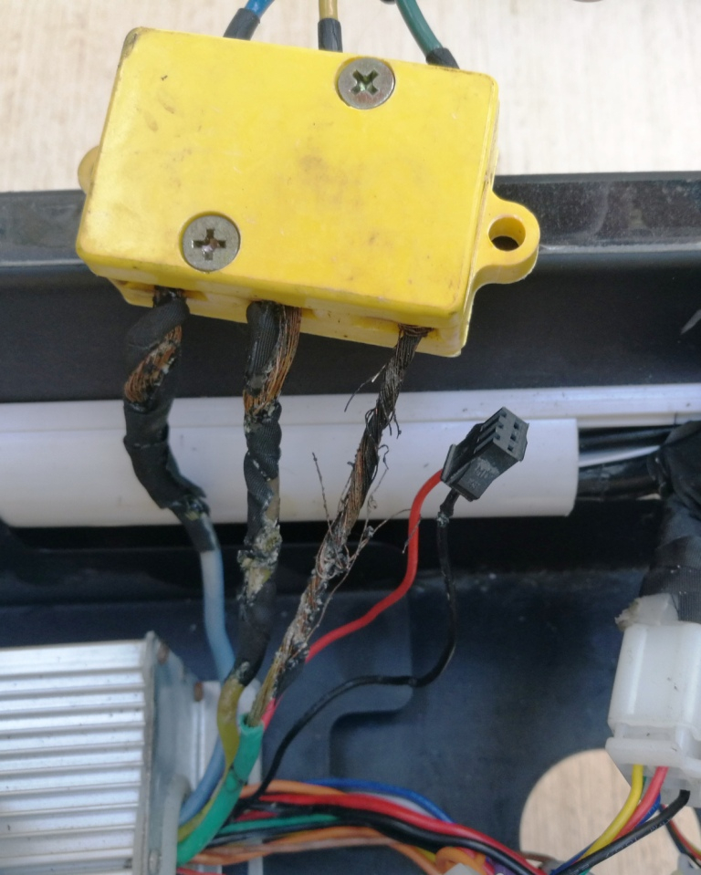

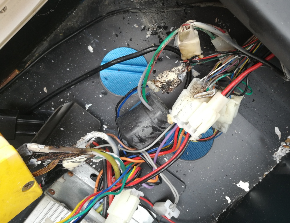

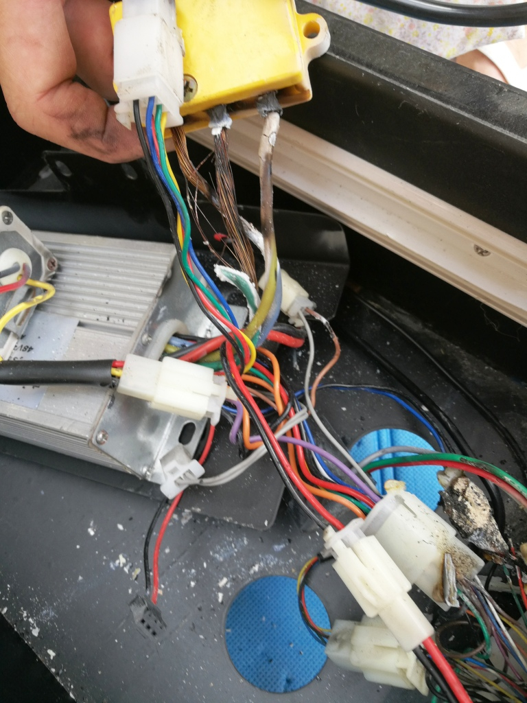

2. habe ich beim Abbauen das Stromkabel des Nabenmotors ausgebaut. Beim Öffnen der Abdeckung vor dem Batteriefach stellte ich fest, dass es einen massiven Kabelbrand (offensichtlich mit grösserer Hitze-Vermutung) an verschiedensten Kabeln gegeben hat. Selbst Stecker sind an- und zusammengeschmort. Ein Wunder, dass der Roller überhaupt noch lief???
Ok, jetzt will ich natürlich diese Kabel neu isolieren und suche eine Möglichkeit sie möglichst so zu isolieren, dass sie hitzebeständig bzw. wärmegeschützt ist. Problem ist, dass alle Kabel noch zusammenhängen oder z.B. direkt in die Elektronikboxen gehen, so dass ich diese nicht auseinandernehmen und wieder neu zusammenfügen kann.
Ich suche also ein Material/Möglichkeit, dass ich UM die verschmorten, aber noch intakten Kabel "wickeln/kleben" kann, ohne die Kabel zu trennen.

Die Leitungen sind durch und müssen getauscht werden. Wenn du da nur ne Isolierung drumwickelst, fackeln die wieder ab.
Also neuen Kabelbaum beschaffen, oder geeignete Leitungen selber Konfektionieren.
Wenn ich das auf den Bildern richtig sehe, gehen die verkokelten Leitungen nur in den verschrauben Stecker auf der einen Seite und in den Conroller auf der anderen, oder?
Ansonsten kann man die anderen Leitungen auch aus den Steckern ziehen. Die haben solche Widerhaken, mit denen sie in den Steckern halten. Die kann man vorsichtig umbiegen und die Kabel dann herausziehen.
Meine Befürchtung ist jedoch (und damit möchte ich dir nich zu nahe treten!), dass du evtl. nicht wirklich weißt, was zu tun wäre und du das besser lassen solltest. Oder zumindest an jemanden übergibst, der sich mit so etwas auskennt.

Könnt Ihr mir vielleicht noch mit den Scheiben an der Hinterradachse helfen. Wo sitzen die genau?

Unter den Muttern..... Die Scheiben...

Die chinesischen Roller-Monteure stecken bei einer Verschaubung gerne mal ein paar Distanzscheiben zusätzlich, (irgendwo) dazwischen, um Spalt-Spiel zu begrenzen.

Hier nur die Isolierung gesund zu pfuschen wäre grob fahrlässig!!! Offenbar flossen hier größere Ströme, als das System unbeschadet vertragen kann.
Da sich durch die Hitze u.U . der Innenwiederstand der Kabel auch verändert hat besteht bei Wiederinbetriebnahme ein hohes Risiko erneut einen Kabelbrand zu bekommen!!! Mit einer Rolle Isolierband ist es hier wohl nicht getan!!! :roll:
DIe Hitze hat die Kabel am Kontroller gegrillt. Wieviel Schaden im Kontroller entstanden ist, kann man so nicht sehen, geschweige denn einschätzen.
Auch der kann einen neuen Brand verursachen!

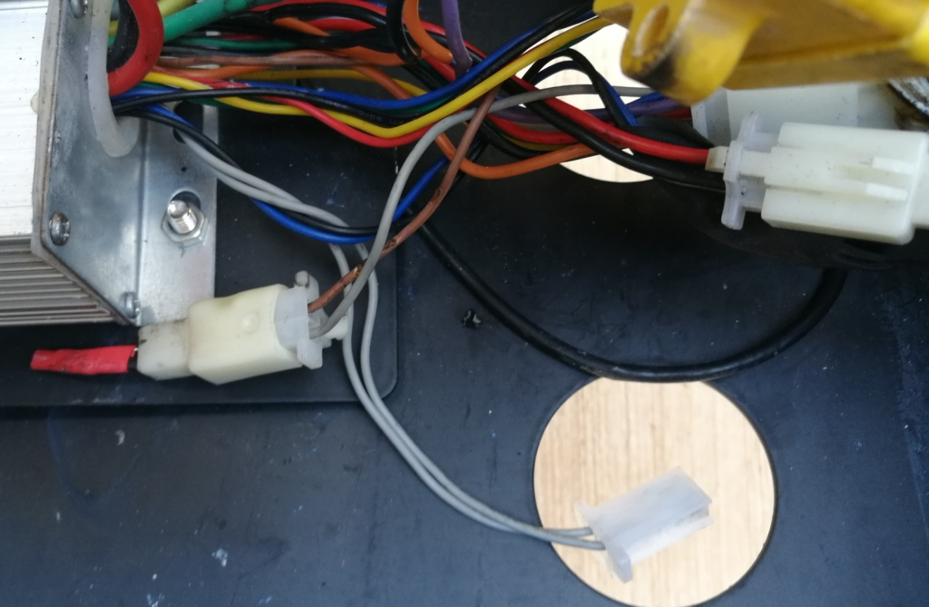

So, jetzt habe ich wieder etwas mehr Zeit, mich mit meinem Problem auseinander zu setzen.
Das Hinterrad ist wieder ok, Ventil hatte sich aus dem Schlauch gelöst. Neuer Schlauch, alles gut.
Hinsichtlich eines Fachmanns für die Elektronik bin ich hier leider nicht weitergekommen. Hier gibt es niemanden, der sich mit sowas auskennt oder sich an die Sache herantraut. - Leider!
Also muss ich das Problem selbst lösen.

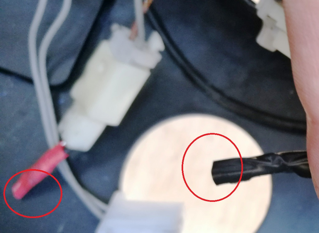

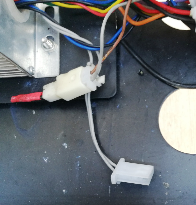

Ich habe mal die Kabel isoliert um überhaupt auszuprobieren, was geht und was nicht.
Eigentlich läuft alles wie immer, nur der Tempomat geht nicht. Es könnte sein, dass ein kleines rotes "loses" Kabel dafür verantwortlich ist, aber das ist auch nicht wichtig!
Bei Belastung (bergauf - und davon haben wir hier mehrere) schaltet der Revo ab. Und zwar mit zunehmender Belastung immer schneller und in immer kürzeren Abständen. Dies war früher bei gleicher Belastung NICHT so, da fuhr er mehrere Berge ohne Probleme hoch.
Dann habe ich den Revo geschoben und es ist so, dass man trotz Stromabschaltung das Gefühl hat, als würde man leicht bremsen, also er rollt nicht "frei".

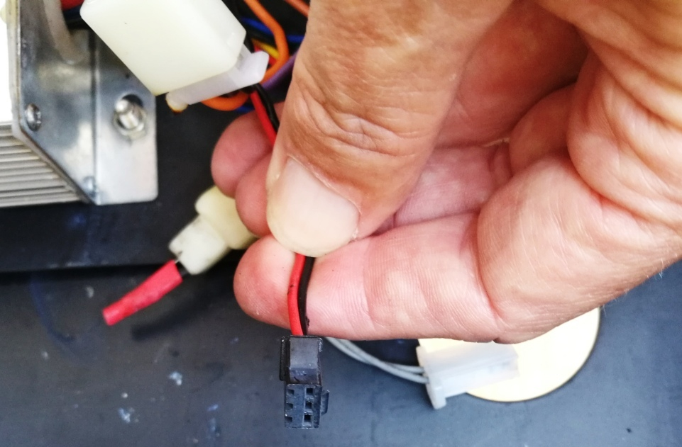

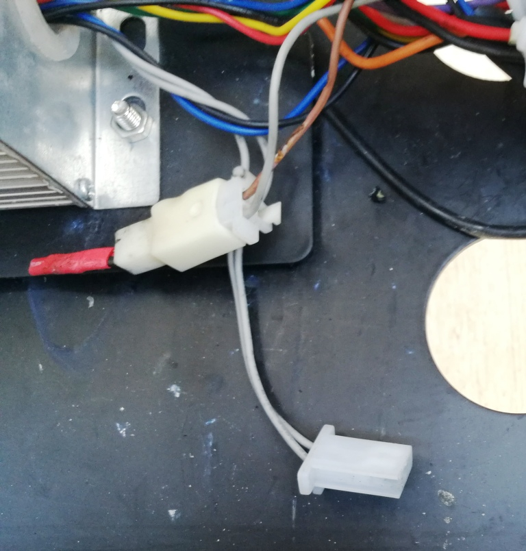

Es gibt einige Kabel bzw. Stecker, die nicht angeschlossen sind. Aber hierzu gibt es auch keine Gegenbuchsen - mit einer Ausnahme (vllt. Tempomat). Habe mal ein paar Bilder gemacht.
Habt Ihr Ideen, wie ich jetzt mit meinen bescheidenen Mitteln Step by Step vorgehen kann?
Nochmal zur Erinnerung, ich lebe in Spanien und kann nicht einfach zu einem "Fachgeschäft" oder "Vertriebshändler" gehen...
Viele Grüsse
ingolfomas
Beiträge: 20823
Re: Kabelbrand und Hinterrad Platten bitte um Hilfe !
Wenn beim Schieben der Motor bremst gibt es einen Phasenschluss, d.h. mindestens zwei der drei Motorphasen haben untereinander einen Kurzschluss. Was kein Wunder wäre bei den verkohlten Phasenkabeln! Das sind die, die durch das gelbe Kästchen gehen.
Die sollten alle getauscht werden gegen neue gleichen Querschnitts, wie schon meine Vorredner geschrieben haben.
