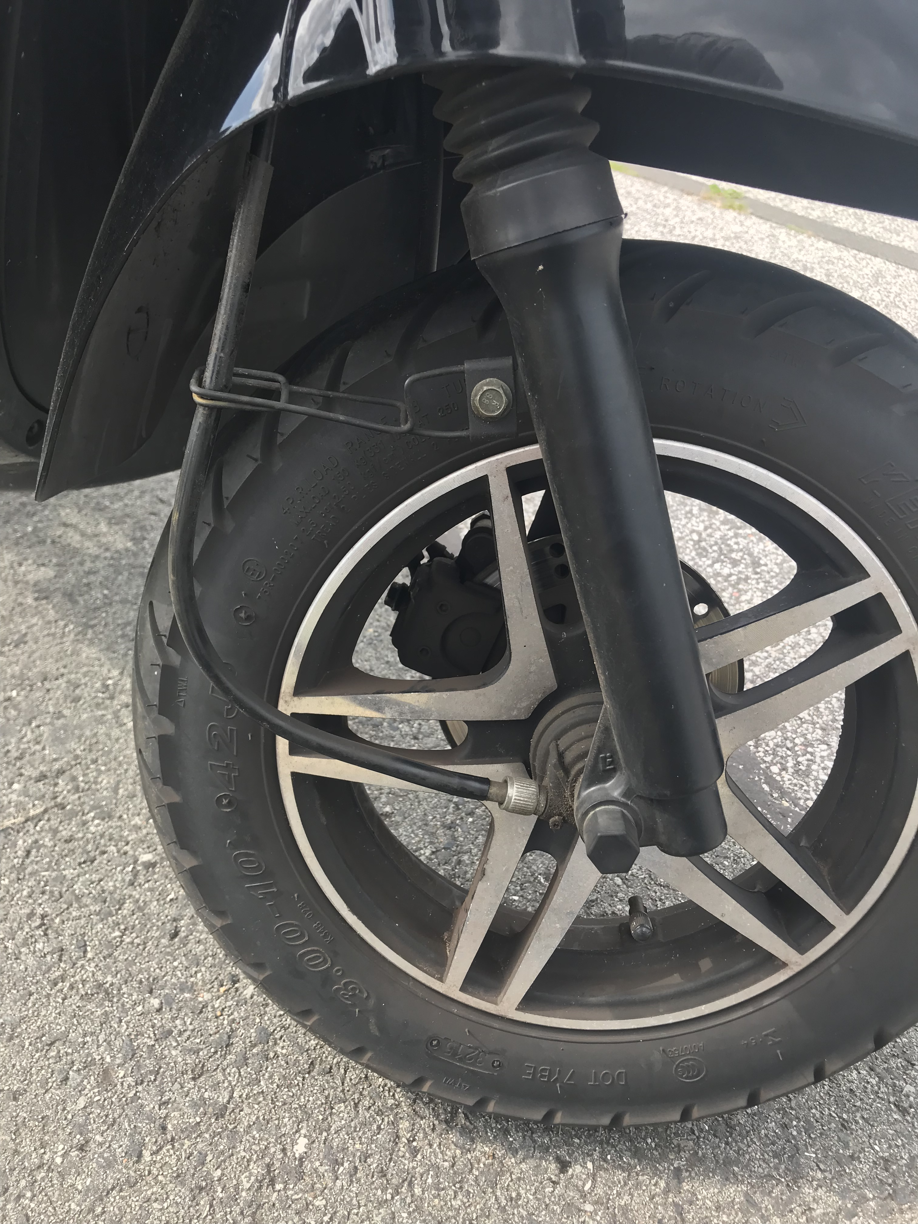

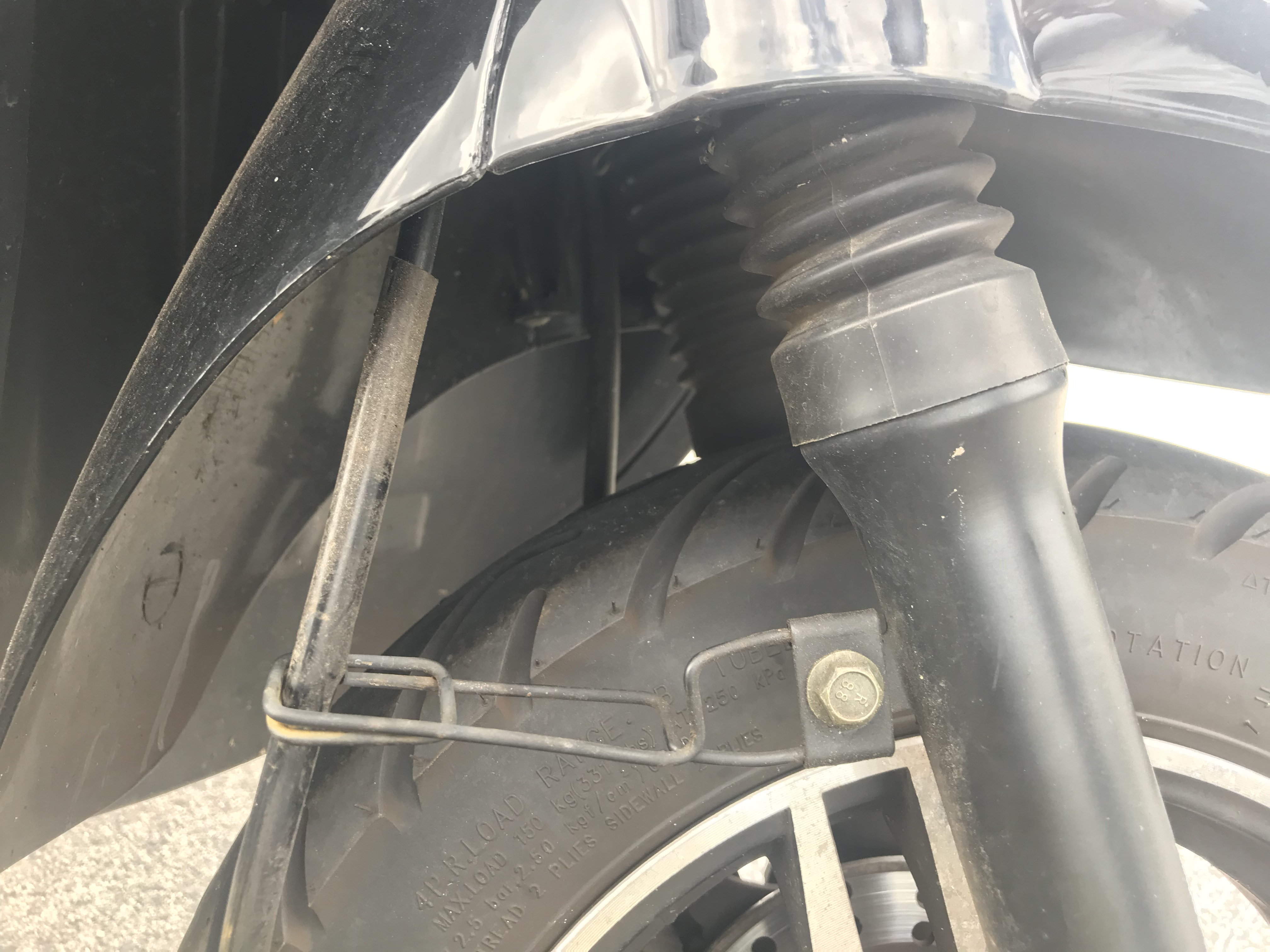

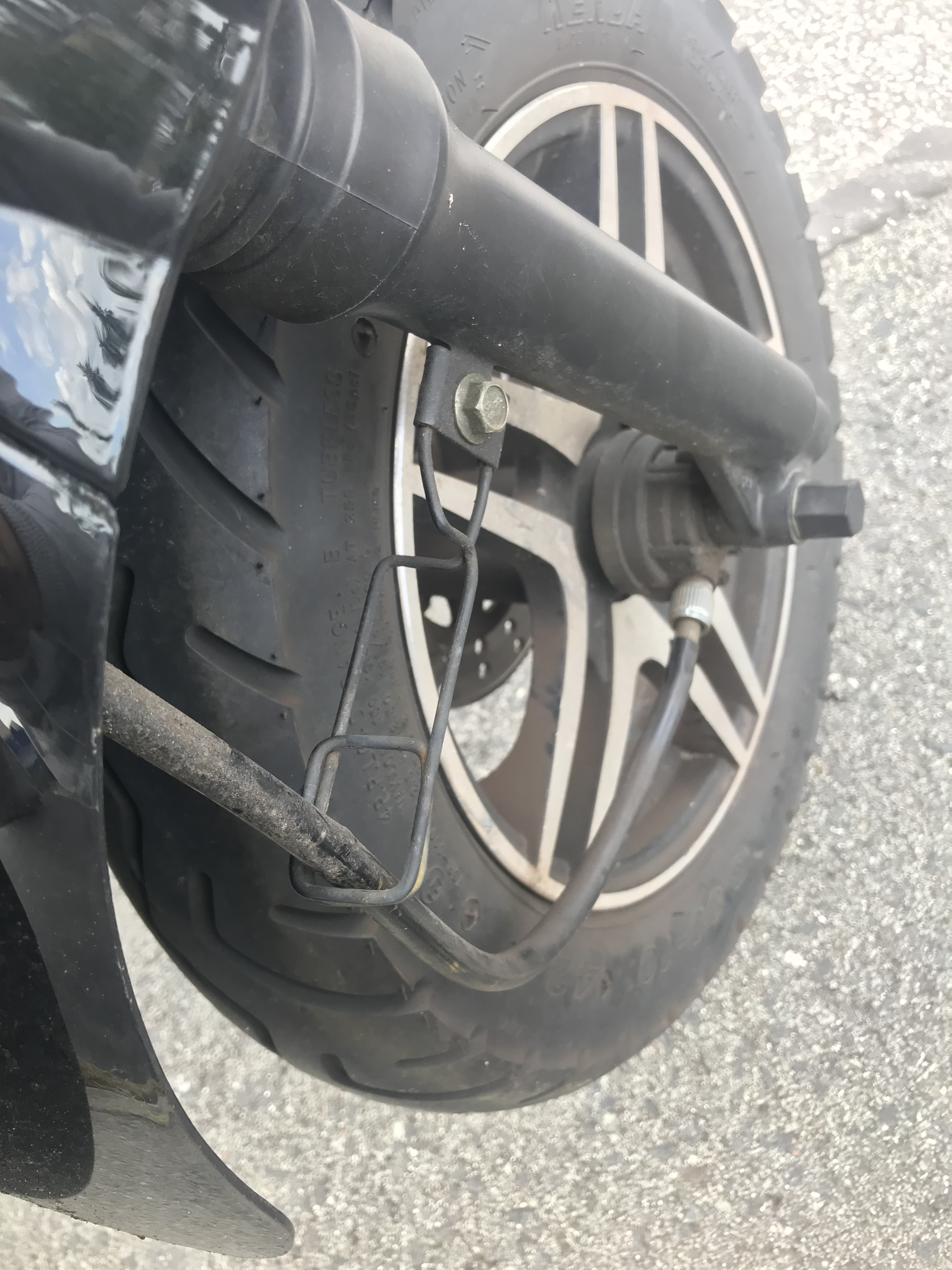

beim Losfahren habe ich mein Schloss am Vorderrad vergessen - so hat das Rad eine halbe Umdrehung damit gemacht.
Ich bin mir nicht sicher, ob etwas verbogen oder beschädigt ist. Gerade die Halterung der Tachowelle sieht irgendwie schief aus - das Kabel läuft sehr nah am Reifen. Könnte aber auch täuschen. Könnt ihr die Fotos anschauen und beurteilen, ob etwas verbogen ist? Was sollte ich vor dem Losfahren prüfen/nachziehen/gerade biegen?
Danke!

Der Drahtbügel "führt" lediglich die Tachowelle. Den Bügel kann man geradebiegen, muss aber nicht. Wenn nix schleift...?
Ob du damit weiterfahren kannst, musst du selber entscheiden. Ich persönlich würde damit langsam losfahren und schauen, ob sich der Roller anders verhält wie sonst. Und dann ist es, wie gesagt, deine Entscheidung.

Hi allerseits,
danke für eure Einschätzungen.
Mittlerweile hatte ich die Ehre neben einem anderen Unu meiner Generation zu parken. Die Halterung für die Tachowelle sieht in der Tat sehr ähnlich aus - und bei Bedarf kann man ja hin- und herbiegen. An der Bremse ist von hinten aus eine kleine Spur zu sehen, der Roller verhält sich aber normal, beim Fahren wie beim Bremsen. Auch sieht da nichts "schief" aus.
Ich vermute also, dass ich Schwein gehabt und nichts kaputt gegangen ist.
Wenn jemand einen "Quick Check" bei mir empfehlen würde, bin ich natürlich über weitere Hinweise dankbar!
Danke!
