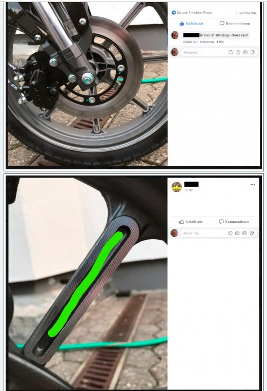

Die neusten aus 2019 haben geschlossene Felgen Stege vorne, Modul haben alle aus 2019.

Hallo Ducatodriver....da ich mich nicht so auskenne: Meinst Du das? Jetzt abseits des "MAX".ducatodriver hat geschrieben: So 21. Jul 2019, 23:40 Die neusten aus 2019 haben geschlossene Felgen Stege vorne, Modul haben alle aus 2019.
Geschlossene Felgenstege = quasi dickere Stege? Quasi die 2018er Version? VG
Der Doktor

Re: Details anhand Fahrgestellnummer herausfinden
Okay, durch einen anderen Thread habe ich es nun verstanden ^^
Offen = der grüne Part war leer, es war keine Teilfüllung vorhanden
Geschlossen = so wie auf dem Foto
Der Screenshot wurde aus dem Thread erstellt, welcher sich mit dem Felgenbruch befasst: VG

Achtung... nicht alle 2019er haben geschlossene Felgen !!!

Danke für die Info. Auf jeden Fall gut zu wissen. Leider habe ich nicht solch ein scharfes Auge bei meiner Probefahrt gehabt. Aber die Felgen werde ich auf jeden Fall als Anschaffungskriterium nehmen. Wenn der Händler meiner Probefahrt eine solche Maschine nicht liefern kann, dann kann es anscheinend (hier gesehen im Forum) ein anderer Händler...denn warum sollte ich eine 2019er Maschine mit "veralteten" Felgen nehmen, wenn es auch 2019er mit den neuen / sichereren Felgen gibt?VLong hat geschrieben: Mo 22. Jul 2019, 09:07 Achtung... nicht alle 2019er haben geschlossene Felgen !!!
Dann scheint wohl nur noch das orangene Kabel von außen zu zeigen, ob es sich um eine 2019er handelt.
