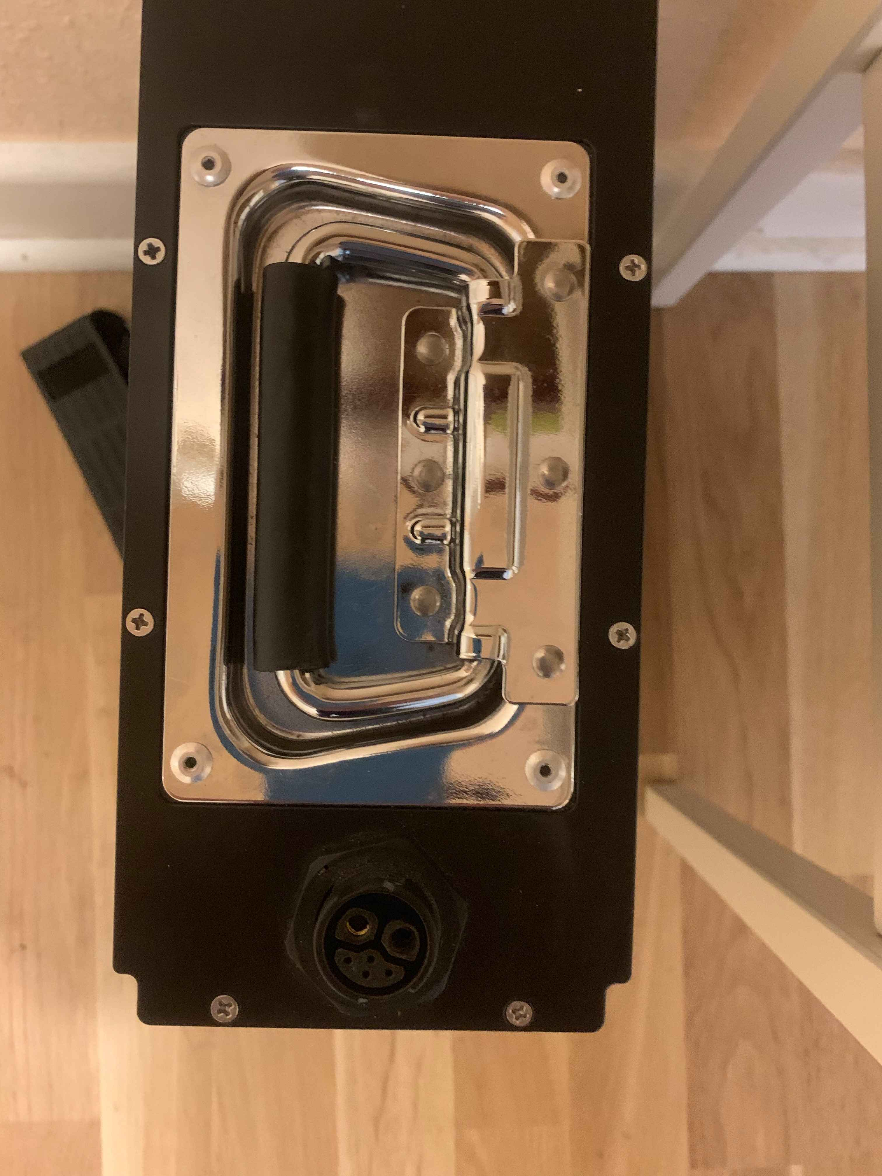

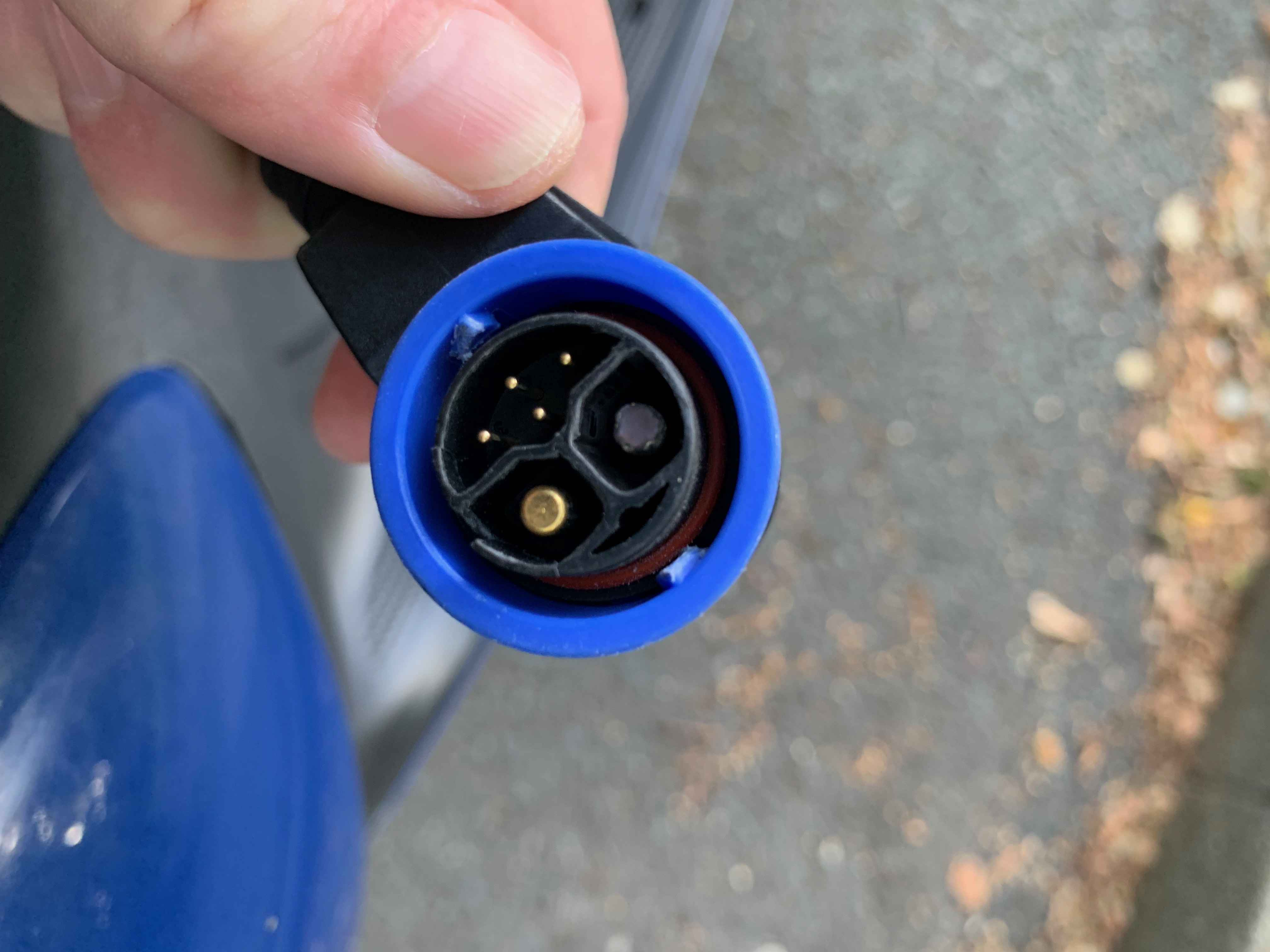

Moin,
meine UNU hat jetzt 3800 KM runter. Seit gestern habe ich das Problem das die UNU während der Fahrt 6 mal ausgegangen ist.
Der Stecker war aber immer richtig angeschossen. Ich habe Bilder vom Akku und dem Stecker gemacht. Vielecht weiß jemand one das etwas nicht OK aussieht.

Da ist ein Pol des Akkus weggeschmolzen und die Reste Kleben noch am Stecker.. Wenn du noch Garantie hast auf jedenfall ein Garantiefall und danach würde ich trotzdem mal Nett nachfragen..
Das Kabel wäre nicht so teuer (glaube um die 40€) aber die Buchse im Akku ist mehr Aufwand zum tauschen..

Re: UNU Akku Problem
Eigentlich nicht, der Kontakt im Akku ist wie gesagt durch die Hitzeentwicklung nach unten gerutscht.. Wenn überhaupt würde ich mit unter 20km/h zur Werkstatt rollen.
Wenn du bei UNU anrufst, werden die dir aber (da nicht Fahrbereit) den Transport auf Ihre Kosten per Abschlepper erlauben.

Würde ich persönlich nicht machen :/
Du weisst nämlich nicht, ob der Stecker auch so heiss hatte, dass irgendwas geschmolzen ist oder ob der nur äusserlich leicht verkohlt ist..

seh ich auch so, ich würd ihm bei aller Hilfsbereitschaft auch meinen Akku nicht leihen.
Der Stecker macht dann die Buchse bei meinem Akku kaputt.
Es wird bei dem verschmorten Stecker dort vermutlich sehr heiß.
Eher würde ich im anbieten, den Stecker und die Buchsen umzubauen/instandzusetzen.

Ich glaube auch, daß man in diesem Fall beide Stecker (Akku und Kabel) tauschen sollte. Sonst machen sie sich gegenseitig kaputt.
Achtung auf den Zweitakku, daß der nicht auch noch in Mitleidenschaft gezogen wird!
Steckerwiderstände und dadurch (üb)erhitzte Kontakte werden (nicht nur bei E-Fahrzeugen) oft unterschätzt.
