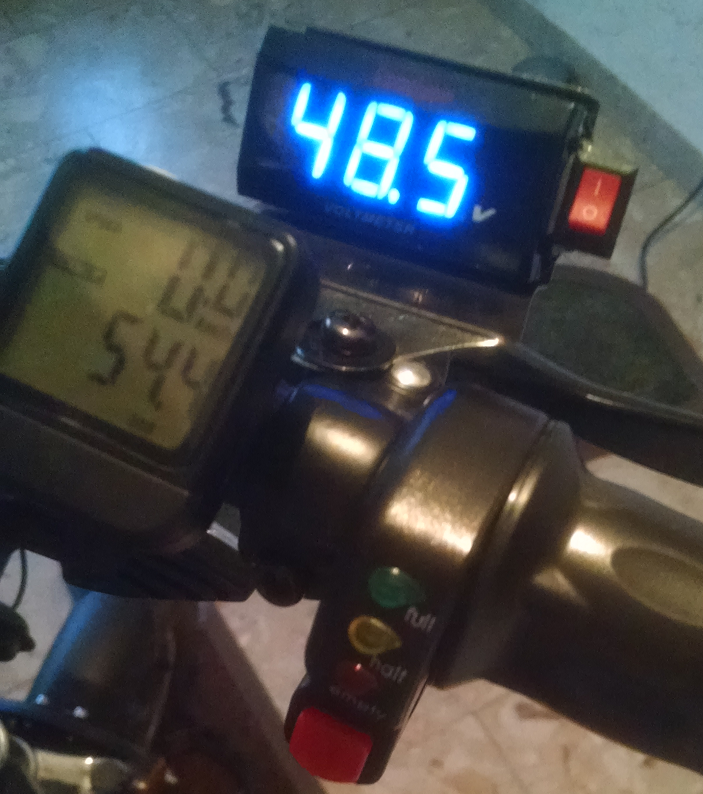

Nachdem ich inzwischen auch eine ganze Zeit durch die Gegend fahr und mich diese 3 stufige LED-Anzeige für den Ladestand nur noch nervt, habe ich mich entschlossen ein einfaches Volt-Display anzubringen. Das ganze hat so gut funktioniert das ich das mal kurz teilen möchte.
Schlussendlich hab ich mir in China ein billiges Volt-Display bestellt, einen kleinen Schalter daneben geklebt und das ganze an der Halterung für den rechten Spiegel befestigt. Da ich keinen bessern Messpunkt gefunden habe sind die Kabel von dem Volt-Display einfach gemeinsam mit den Kabeln vom Controller ausgehend in den Akku-Stecker gebastelt worden und ordentlich mit Heißkleber befestigt. Nicht schön aber funktioniert. Gibt es einen bessern Messpunkt für die Akku-Spannung ohne das Controller-Gehäuse zu öffnen oder Kabel durchzuschneiden?
Auf dem Foto sieht man das Ergebnis von dem ganzen. Funktioniert wirklich gut und das Display hatte auch gleich eine passende Halterung dabei.
Das Volt-Display gibts hier:

1. Ja bei starkem Sonnenlicht nicht gut ablesbar, aber noch ok. Ist recht hell das Ding.
2. Den Schalter brauch ich, weil das Display ja direkt am Akku hängt und darum hat das nichts damit zu tun, ob der Roller an ist oder nicht. So kann ich aber zumindest auch schnell den Ladestand anzeigen während dem Laden ohne den Roller anzuwerfen und den Ständer einzuklappen.
3. Multifunktionsdisplay kost mir zu viel
4. Im Dunklen fahr ich sowieso nicht, darum blendet es mich auch nicht
