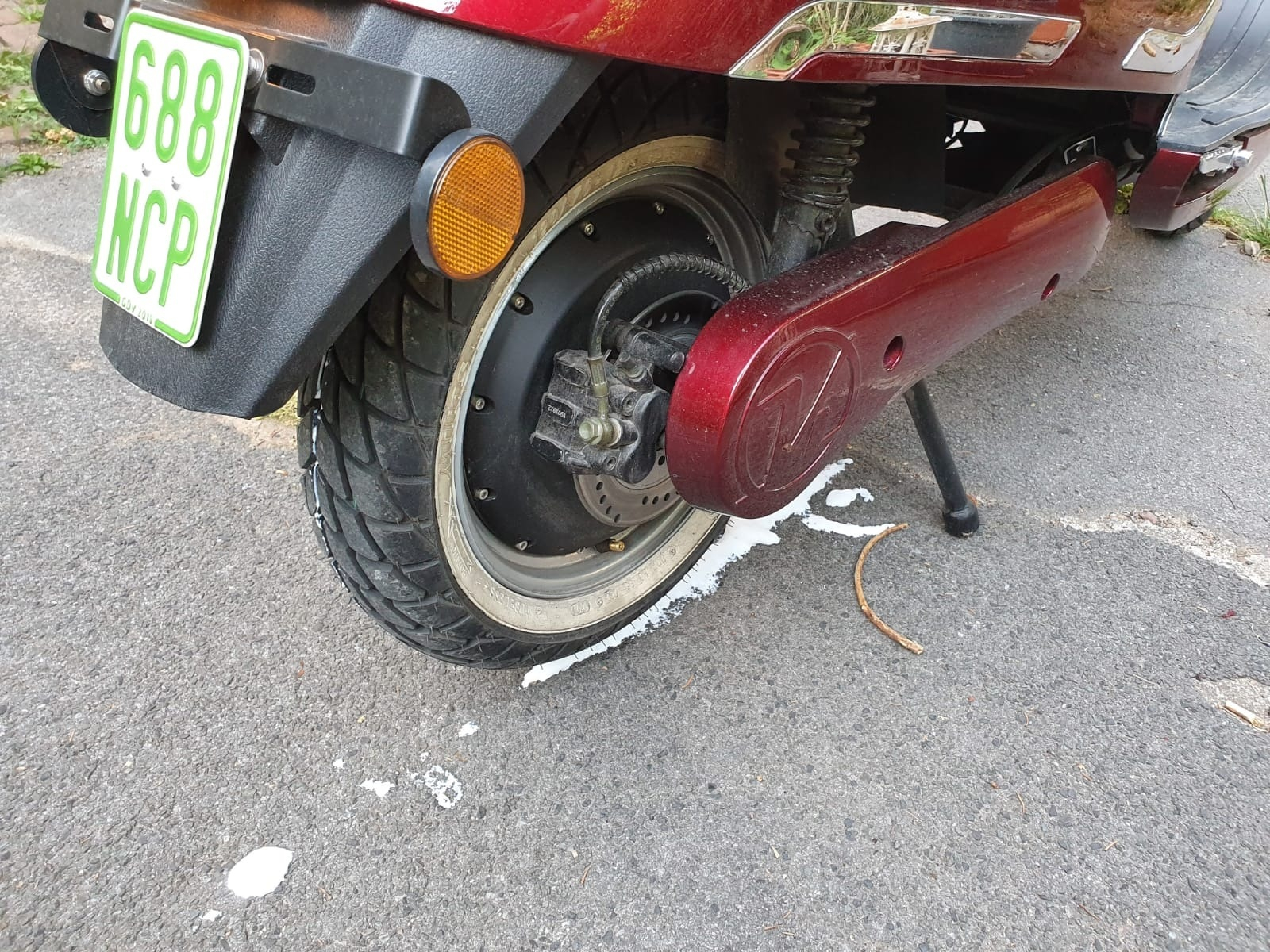

heute wollte ich, um ein paar Wochen Wartezeit auf Werkstatttermin zu überbrücken, meinen platten Hinterradreifen mit Pannenspray wieder fit machen...
War wohl nix...
Schöne Grüße
Stefan

Oh, der hat ja gleich wieder alles "ausgekotzt" - das Loch ist wohl zu groß...

Kann man das Reparaturset denn auch bei montiertem Reifen benutzen? So auf den ersten Blick sieht das aus, als ob es von innen anzuwenden wäre.
Und ja, das Loch war wohl zu groß (und auch nicht rund, da war ein Plastikstück drin, welches von der Größe dem vorderen Teil eines klassischen Haustürschlüssels entsprach.

Stefan du musst so oder so (Pannenspray oder das von Fasemann gezeigte Reparaturset) den Fremdkörper entfernen,
beim Repset das Loch abrunden (Feile), mit flüssigem Kautschuk zumachen und den Reifen mit Luft befüllen.

Das ist klar! (Wobei ich fast glaube, dass es mit Fremdkörper eher dicht gewesen wäre). War übrigens ein längliches Loch, etwa 5mm x 1mm.Afunker hat geschrieben: Mo 29. Jul 2019, 16:35 Stefan du musst so oder so (Pannenspray oder das von Fasemann gezeigte Reparaturset) den Fremdkörper entfernen,
Ich habe mittlerweile auch herausgefunden, dass das gezeigte Set bei montiertem Reifen verwendet werden soll.
