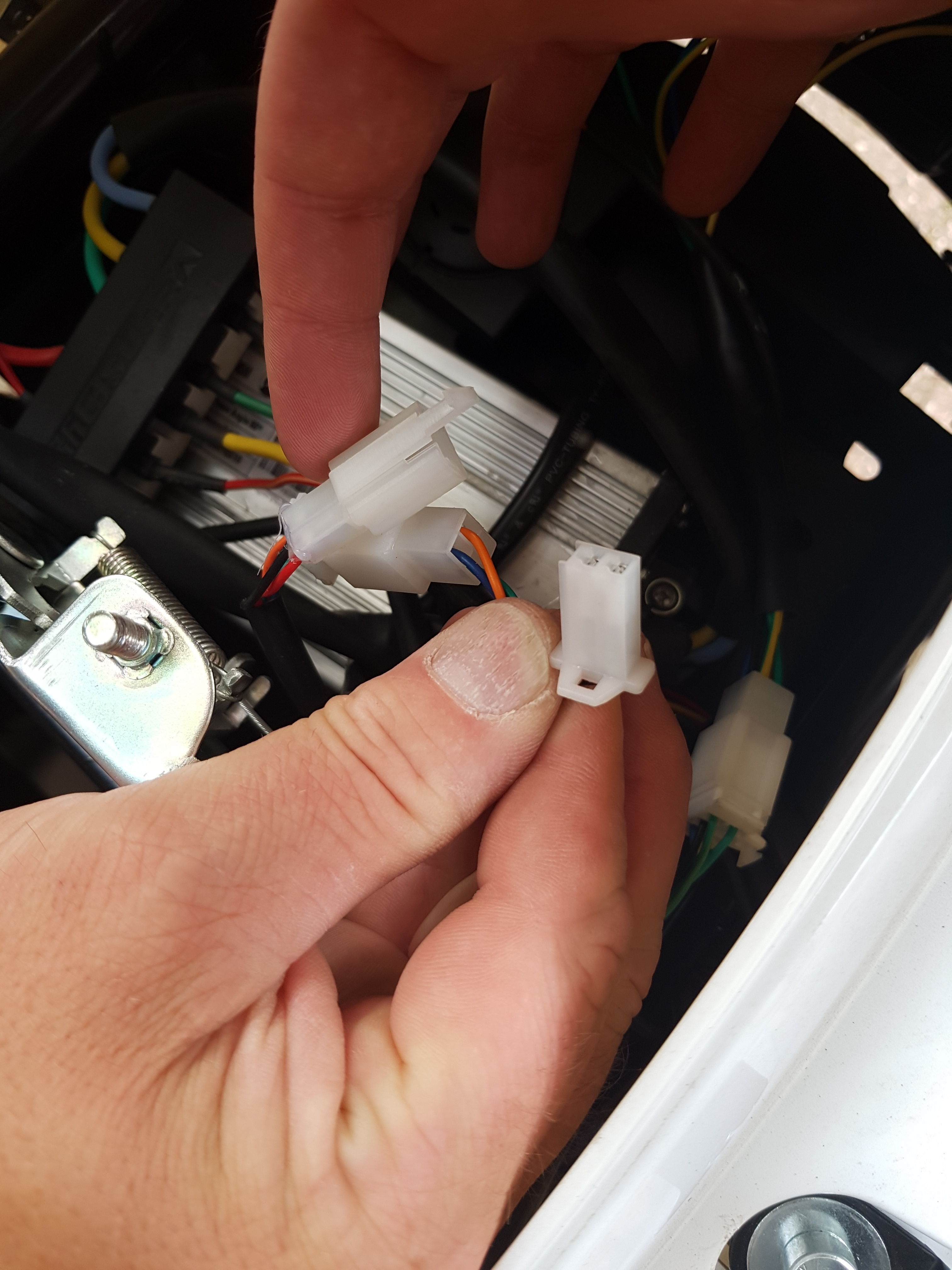

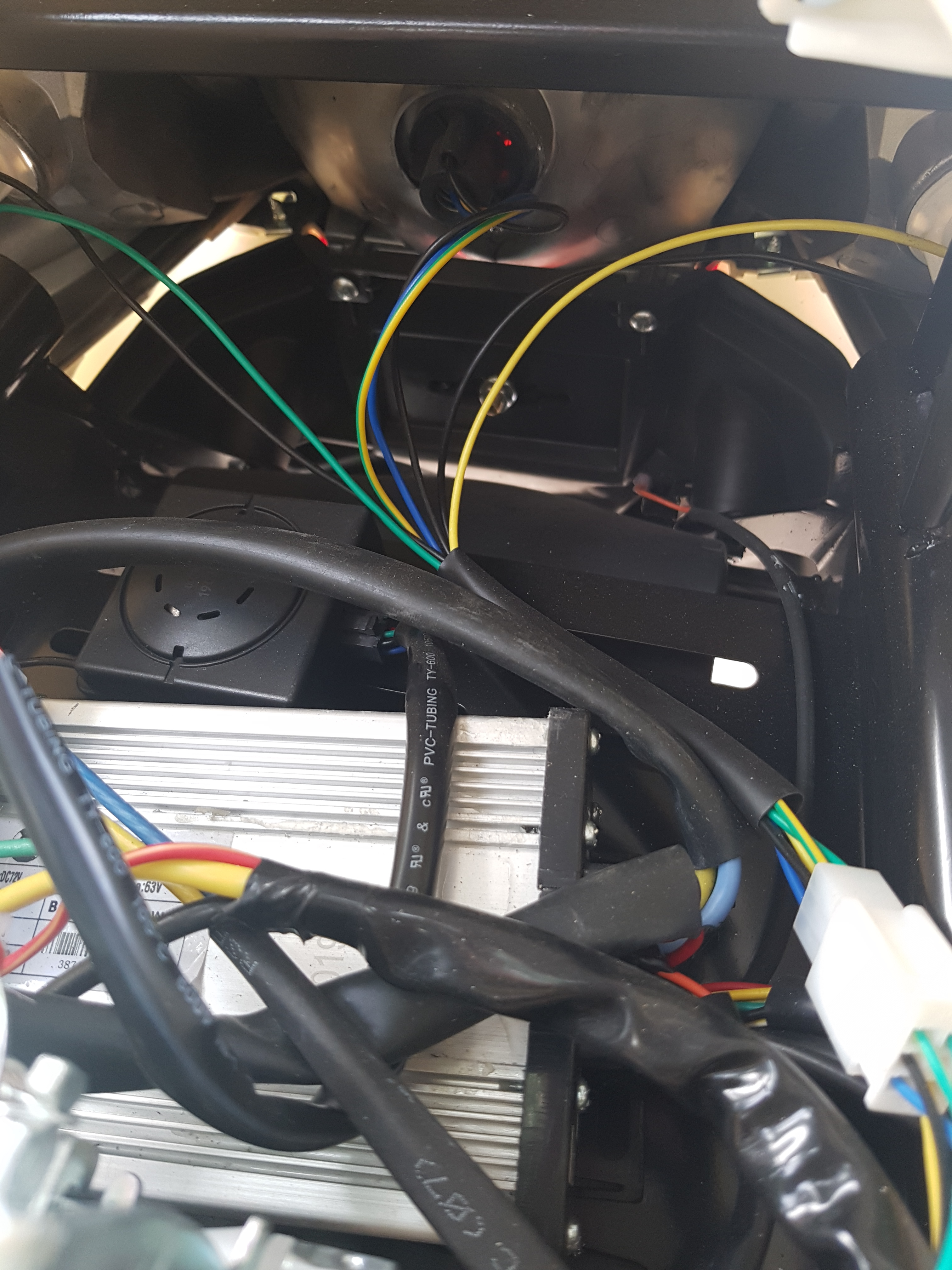

Soo gelöst. Für alle die das Problem in der Zukunft haben: search no more, so geht's:
Controller und Alarmanlage
Zwischen den beiden Boxen, also dem silbernen Controller und der schwarzen Alarmanlage laufen 2 Kabel. Davon eines auseinander ziehen:
Die Alarmanlage funktioniert dann zwar nicht mehr, aber der Ausschaltton ist weg. Das ist es mir Wert. Vermutlich liegt es bei mir an der neueren Controllerversion: die ist von März 2019 (steht drauf). Ältere haben das vielleicht nicht.
